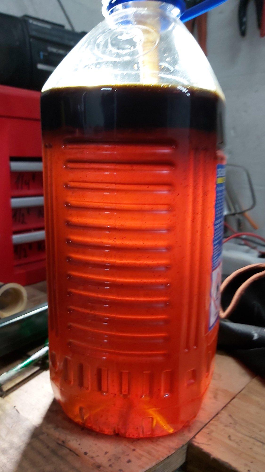

Re: LHS Halbautomat Bremsen vorn
Ganz schön tiefrot. Weißt Du, ob das LHS2 und kein neumodisches Ersatzprodukt ist? Falls LHS2, nicht entsorgen. Flasche unten anbohren und „klare“ Flüssigkeit auffangen, bis das Schwarze unten ankommt. Dann kann man den Wassergehalt messen. In Zweifel würde ich eher diese Flüssigkeit statt modernem Zeug verwenden.
