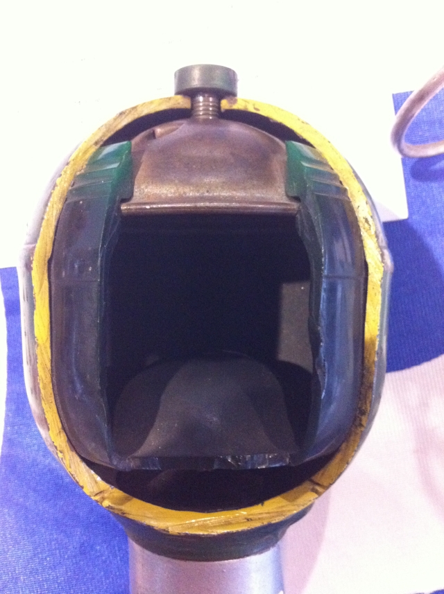

Ja, so macht man es bei Druckausgleichsbehältern an der Heizung.
Wenn ich mir aber eine Aufgeschnittene Federkugel anschaue und die "neutrale" Lage der Membran....dann passt diese halb/halb Theorie nicht mehr. Da muss der Tarierdruck höher sein.
Als Beispiel, eine geschweißte 500cm³ Kugel:
[attachment 11898 Sphresuspension500a.jpg]
Beiträge: 2069
Re: Schraubbare Stoßdämpfer in teilbaren Federkug
Wenn du die Kräfte meinst die der Membran braucht um deformiert zu werden, so denke ich das die vernachlässigbar sind mit den anderen Kräfte die in einen Federkugel auftreten. Drücke ab 26 bar sind kein Pappenstiel.
Beiträge: 5146
Has thanked: 23 times
Hallo Claude-Michel,
bei den geschweissten, kleineren Kugeln muss zum Erzielen der gleichen Federrate der Fuelldruck gegenueber den grossvolumigen geschraubten Kugeln erhoeht werden, um die gleiche Gasmenge einzubringen.
Da zum Hochhalten des Fahrzeugs aber jeweils die gleiche Kraft, also in den Zylindern und Kugeln der gleiche Druck benoetigt wird, unabhaengig davon, welche Kugelart mit welchem Fuelldruck verbaut ist, ist die Membranlage bei den geschweissten Kugeln nicht mehr 'mittig'.
