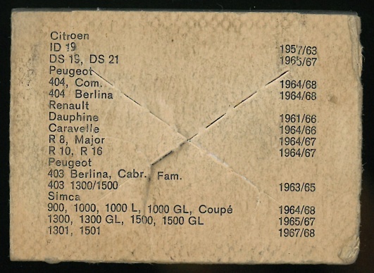

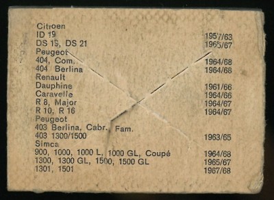

Re: Vergaserproblem? Aussetzer unter Last
Also.
Eingedenk des Ratschlags, der mir hier in diesem Forum mehrfach gegeben wurde, dass alle Vergaserprobleme an der Zündung liegen, habe ich mir aus HD einen weiteren Satz Unterbrecherkontakte, sowie einen Satz Zündkabel kommen lassen.
Die Situation hat sich nach dem Einbau zwar wieder verbessert, aber es könnte noch besser sein. Aber das werde ich erst nach der Winterpause angehen.
Worum es mir jetzt eigentlich geht: Die hübsche Verpackung der Heidelberger Unterbrecherkontakte. Das ist: "Manufactured for ROBERT BOSCH GMBH"
Nr. 1 237 013 807, bzw Renault 8543 773.
Das Beste ist aber die Unterseite der Verpackung:
[attachment 7946 u_bosch_s.jpg]
Da ist eine ganze Liste von Franzosen drauf, in denen die benutzt wurden. An den R16 meines Mathematiklehrers erinnere ich mich noch.
Es handelt sich dabei um den "großen Unterbrecher" (HD) oder "Sichelkontakt" (Vechta) von S.E.V. Marchal.
Das ist vielleicht für noch nicht verkümmerte Gallier, die es nicht mit 123-Ignition treiben, interessant. Vielleicht wird man in der Renault- oder Peugeot- Oldtimerszene fündig.
