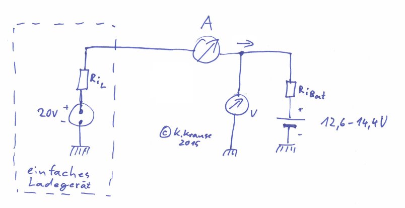

Ob eine Batterie geladen oder entladen wird, lässt sich alleine aus einer Spannungsmessung nicht sagen.
Angenommen, eine Batterie hängt an einem altertümlichen Ladegerät:
[attachment 9614 batterie_l.jpg]
Das hat eine bestimmte Leerlaufspannung, im angenommenen Fall z. B. 20V. Dann wird dieses Ladegerät bei einem angenommenen Innenwiderstand R[sub]iL[/sub] von 1,5Ω den Akku zu Beginn, startend bei einer Spannung von 12,6V mit (20V-12,6V)/1,5Ω=4,93A laden.
Im Lauf der Ladung steigt die Spannung der Batterie langsam an. Hat die Batterie eine Spannung von 14V erreicht, dann beträgt der Ladestrom (20V-14V)/1,5Ω=4A.
Hat die Batterie eine Ladeendspannung von 14,4V erreicht, dann lädt diese Ladegerät immer noch mit (20V-14,4V)/1,5Ω=3,73A. Ab diesem Zeitpunkt würde die Batterie überladen werden und anfangen zu "kochen".
Bessere Ladegeräte oder die Laderegler im Auto würden ab dieser Spannung den Ladestrom abschalten oder mindestens reduzieren. Bei meinem Kaiser-Wilhelmladegerät muss ich halt nach ein paar Stunden schauen, oder das Ding mit einer Zeitschaltuhr nach 10-12 Stunden abschalten.

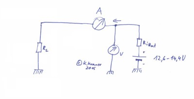

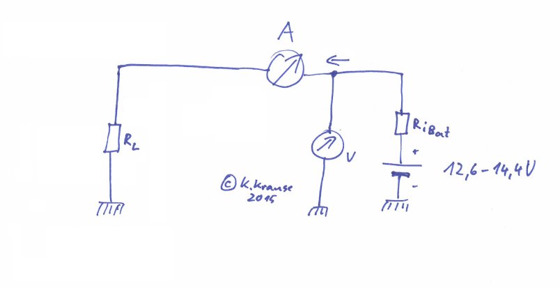

Andersrum ist es, wenn links kein Ladegerät, sondern ein Verbraucher R[sub]L[/sub] dranhängt:[attachment 9615 batterie_e.jpg]
Wären das z. B. zwei 21W-Birnen, mit einem Widerstand von ca 3,4Ω, dann würde bei der vollgeladenen Batterie ein Strom von 14,4V/3,4Ω=4,2A aus der Batterie herausfliessen. Wäre die Batteriespannung auf 14V abgesunken, sind es noch 14V/3,4Ω=4,1A. Ist die Batteriespannung auf 12,6V abgesunken, dann sind es noch 12,6/3,4Ω=3,7A.
Die Spannung an der Batterie sagt also tatsächlich nicht aus, ob sie geladen oder entladen wird. Um das zu entscheiden braucht man zwingend ein Amperemeter.
Man kann lediglich aus der Tatsache, dass die Batteriespannung langsam steigt oder sinkt, indirekt den Schluss ziehen, ob die Batterie geladen oder entladen wird.
