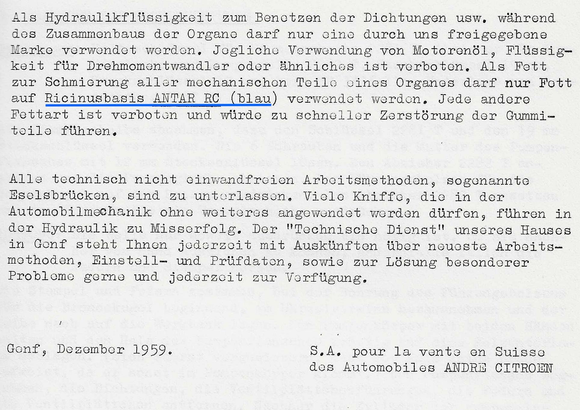

Schade.
Auch außen!???Grobi hat geschrieben: Mi 19. Jun 2024, 09:04 Alle Hydraulikteile, die man anfasst, gut mit blauer Ate-Paste einsetzen
Egal, besser Silikonfett für bewegliche Teile (Kolben, Schieber, Dichtungen) verwenden. Die ATE-Bremszylinderpaste ist nicht spritzwasserfest. Und gerade dort ist der Schutz gegen Feuchtigkeit wichtig, um Bauteile gegen Korrosion zu schützen.
Alle zwei Jahre wird empfohlen. Schwierig angesichts Verfügbarkeit. Ich habe seit 2012 dieselbe Füllung LHS2000 in meiner halbautomatischen DS19. Alles funktioniert einwandfrei.
Sicherlich ein guter Tipp. Meine DS stand zwischenzeitlich über ein Jahr und funktioniert trotzdem. Die Bemskolben (Bremse vor 12 Jahren überholt, Silikonfett verwendet) sind allesamt leichtgängig.Grobi hat geschrieben: Mi 19. Jun 2024, 09:04Madame NIE länger als max. 3 Monate unbewegt lassen. Dann flutscht es.
Sinnlos? Nein. Meine 1958er DS (okay, Scheunen-, kein Garagenfund) hatte 25 Jahre gestanden. Außer Bremsen, Kugeln (nur geprüft und neu befüllt) und hinterem HK (Klemmringe defekt) musste ich kein Aggregat öffnen und keine Leitung ersetzen, Lediglich die HD-Pumpe hatte einen Haarriss im Pumpenkörper).Grobi hat geschrieben: Mi 19. Jun 2024, 09:04Einen Garagenfund etc. kann man gleich komplett überarbeiten, sonst sinnlos.
Re: LHS Halbautomat Bremsen vorn
Eselsbrücken!!
Schon Karat wusste es:
Über Eselsbrücken musst Du geh'n...
Nur der Citroën-Mechaniker darf nicht.
