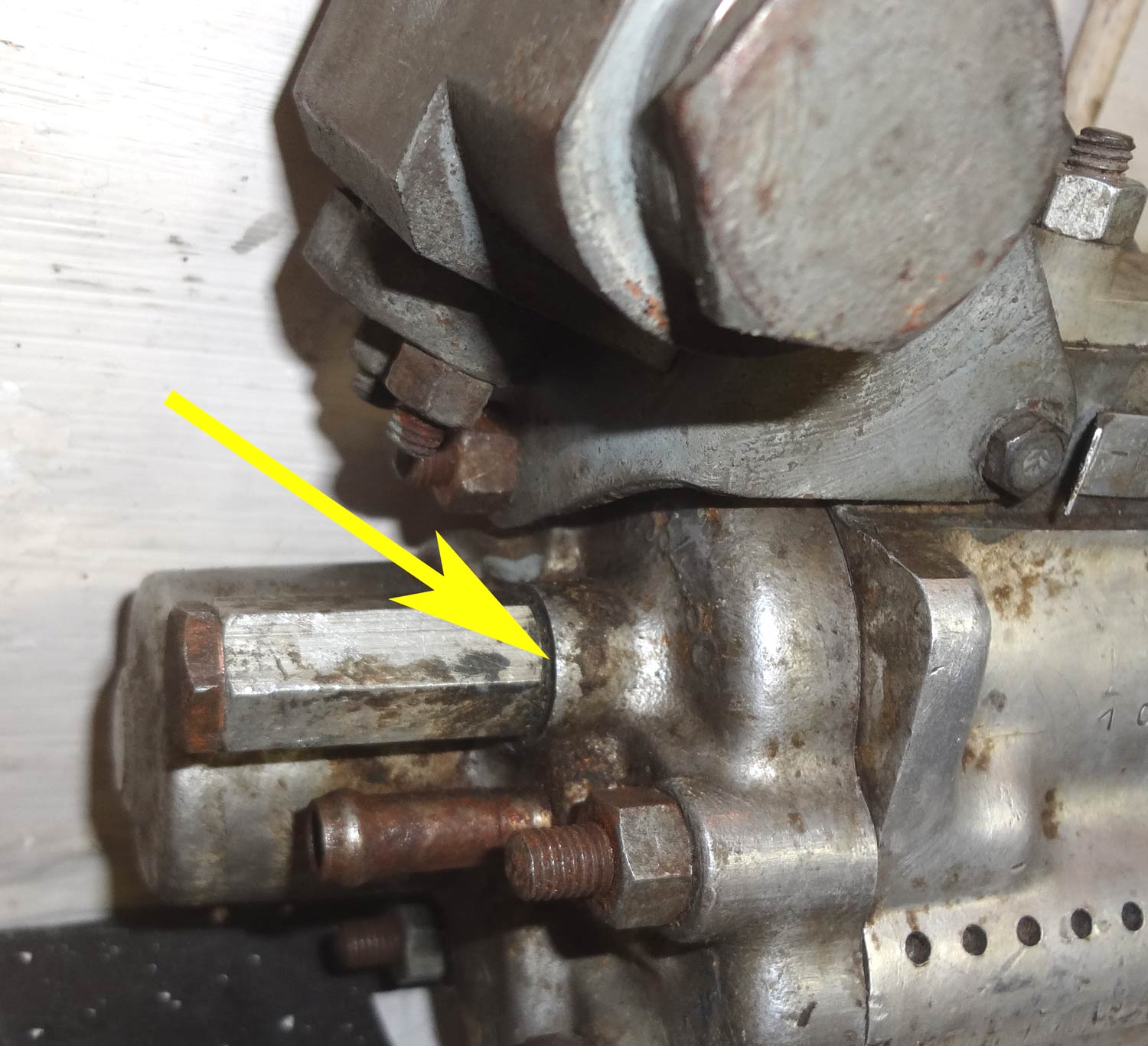

die Dichtung der Konterhülse der Einstellschraube für die Anfahrdrehzahl (was für eine Bandwurmformulierung) hast du kontrolliert? siehe Pfeilspitze des Bilds:
[attachment 12021 Schaltblock.jpg]
Und auch die dazugehörigen Dichtflächen des Kupferrings?
Diese Stelle ist unmittelbar über dem von dir zuerst verdächtigten Schlauchanschluss.

Beiträge: 2221
Re: Halbautomatik nur noch mit 3. und 4. Gang
Jürgen hat geschrieben: Hallo Henning,
Hallo Jürgen,
Guter Hinweis! Die Konterhülse fehlt bei meinem Schaltblock seit Inbetriebnahme.
Es hat erst vor kurzem angefangen zu nässen. Möglicherweise hatte sich an der Stelle während der 25jährigen Standzeit Kniest gebildet, der vorübergehend abgedichtet hat.
Kürzlich habe ich die Anfahrdrehzahl nachreguliert, und es kommt mir so vor, als sei der Verlust seitdem stärker geworden.
Hättest Du so eine Hülse zufällig noch übrig?
Henning

Henning, ohne die Konterhülse kann der Schaltblock eigentlich nicht dicht sein, außer der Wagen hat über Jahre gestanden und die Brühe ist dann verharzt.
Wenn ich die Konterhülse zwecks Einstellung entferne, läuft es da auch ordentlich, nicht nur tröpfchenweise.
Schöne Grüße
Ralf

Dann hat sich nunmehr das verharzte Material nach drei Jahren Betrieb und etlichen tausend Kilomometern gelöst, und ich benötige eine solche Hülse.
Aufgrund der Dichtheit des Systems hatte ich bisher leichtfertig angenommen, dass diese nur die Einstellschraube kontert.
Hast Du vielleicht eine übrig, die Du mir verkaufen könntest?
Henning

Hallo Henning,
an der Einstellhülse sollten im Normalfall nur ganz geringe Mengen Lecköl, die durch die Gewindegänge der Einstellschraube dringen, herauskommen. Ein nennenswerter Druck dürfte an dieser Stelle nicht vorhanden sein.
