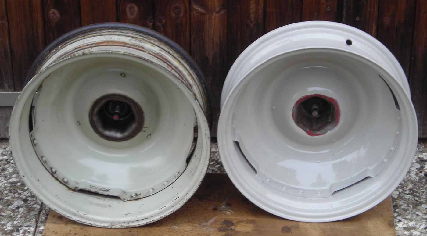

durch den von Hardy gesetzten Link komme ich wieder auf diesen alten Beitrag von mir.
Hallo Sebastian,
halb richtig ;-)
Ral 7032 ist quasi identisch mit der späten Felgenfarbe.
AC136 hat einen sehr geringen rotstich, lässt der Name gris rose ja schon vermuten.
Die Unterschiede sieht man aber nur, wenn man die Farben direkt nebeneinander hält.
Um die Verwirrung komplett zu machen:
Die frühen ID-Zentralverschluss-Felgen (so etwa bis Mj62) haben auch fast RAL7032, aber mit einem leichten Grünstich, siehe Anlage: rechts Original, links mit RAL7032 neu angestrichen.
Aus irgendwelchen Gründen ist der Anhang verschollen, deshalb hier noch einmal:
[attachment 9772 DSCN4196klein.jpg]
