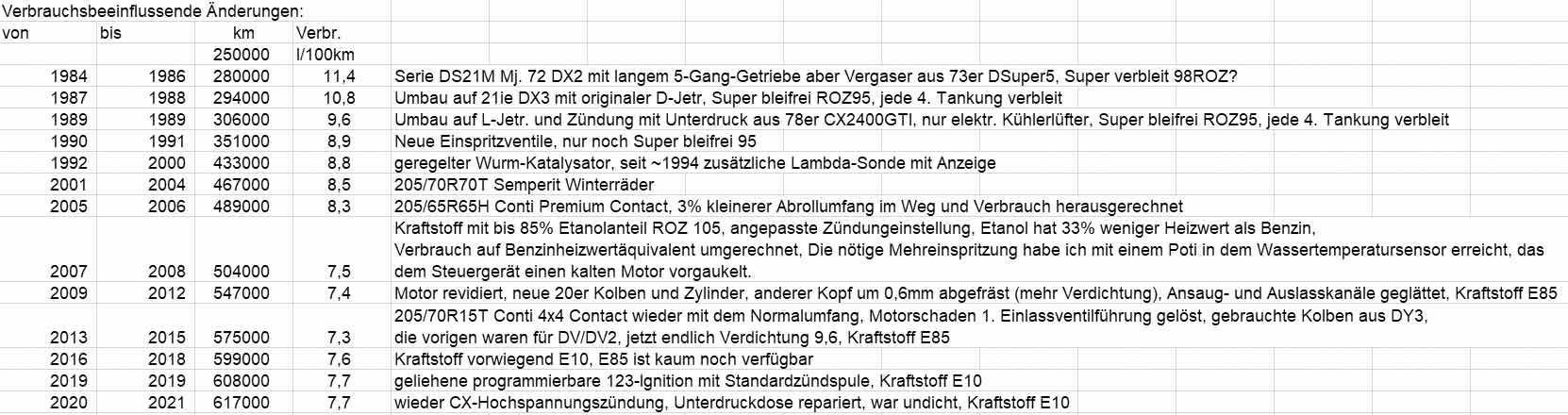

Hallo Thorsten und andere,
ich habe jetzt mal die wesentlichen Verbrauchsrelevanten Umbauten an meiner roten 72er DS21 zusammengetragen. Das hat doch einige Stunden gebraucht, wegen anderer Aktivitäten kommt die Antwort also jetzt erst.
Dies sind also die wesentlichen Umbauten:
[attachment 15903 Tab-Nr05.jpg]
den größten Verbrauchseinfluss gab es 1989 mit der L-Jetronik, der Unterdruckverstellung der Zündung und dem Verzicht aus den starr angetriebenen Kühlerlüfter. Wahrscheinlich hat jede dieser drei Maßnahmen jeweils etwa den gleichen Beitrag zur Gesamtwirkung beigetragen.
Der Umbau 2009 auf die kleineren Kolben hat etwas weniger gebracht, als erhofft, auch mit der Korrektur 2013. Die Maximalleistung und Höchstgeschwindigkeit sind durch die anderen Optimierungen etwa gleich geblieben, das Drehmoment bei niedriger Drehzahl bis etwa 3500U/min ist aber doch deutlich geringer geworden.

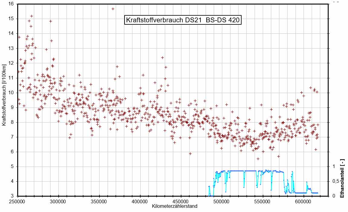

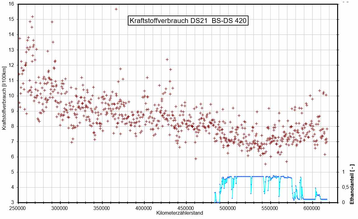

Hier ist ein Diagramm mit den Verbräuchen aller Tankungen seit 1984:
[attachment 15904 Diagr-Nr05.jpg]
Man sieht eine deutliche Streuung durch unterschiedliche Einsatzbedingungen. In den ersten Jahren war noch etwas Winterbetrieb enthalten. Insbesondere bis etwa 1995 ist auch eine kontinuierliche Optimierung der Fahrweise überlagert.
Der Anteil der Fahrten mit Wohnwagen, Anhängern und Autotransporten schwankt auch in den jeweiligen Jahren.

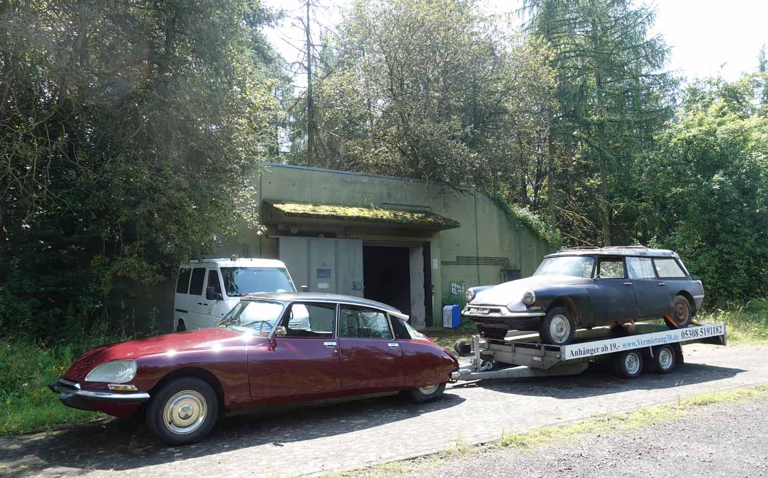

der letzte "Schwer"transport war Ende Juli 21:
[attachment 15905 DSP01979s.jpg]

Hallo Jürgen,
vielen Dank für die ausführliche Darstellung, die äußerst detailliert ist. Da habe ich ja ein schlechtes Gewissen, dass du da so viel Zeit investieren musstest. Jetzt haben wir hier alle einen genauen Einblick in die Optimierungsarbeiten.
Die Umstellung auf die andere Einspritzanlage war also ein ganz wesentlicher Faktor, ebenso auf den elektrischen Lüfter. Sind das Maßnahmen, die man ohne allzu große Bedenken nachahmen könnte?
Neue Einspritzventile haben auch einiges gebracht. Gibt es die noch oder kann man auf baugleiche ausweichen?
Hast du eine Vermutung, wie es zu dem Motorschaden gekommen ist? War das einfach Pech?
Auch wenn der Kat keinen großen Verbrauchseinfluss hat, wir diskutieren ja in einem anderen Thread über Umweltfreundlichkeit: Du hast ja auch einen geregelten Katalysator eingebaut. Gibt es heutzutage noch die Chance, einen einzubauen? Der Wurm Kat ist glaube ich nicht verfügbar. Ist das sozusagen Hexenwerk oder kann man das sich oder einer guten Werkstatt zutrauen? Ich kann mich erinnern, dass mehrere der bekannten Werkstätten davon abraten.

Jürgen hat geschrieben:....den größten Verbrauchseinfluss gab es 1989 mit der L-Jetronik, der Unterdruckverstellung der Zündung und dem Verzicht aus den starr angetriebenen Kühlerlüfter. Wahrscheinlich hat jede dieser drei Maßnahmen jeweils etwa den gleichen Beitrag zur Gesamtwirkung beigetragen.
Hallo Jürgen,
das finde ich klasse von dir, dass du deine Maßnahmen hier beschreibst. Wie vermutet war da mehr als nur das Steuergerät zu tauschen notwendig. Man muss "an den Motor" ran.
Deine Umbauten interessieren mich unheimlich. Da hätte ich ein paar Fragen:
_ Erhöhung der Kompression. Das werde ich an meiner DSuper5 wahrscheinlich nicht machen können. Solange der Kopf nicht runter muss, auf jedenfall nicht.
_ Abbau des Kühlerlüfters. Das ist auch so ein Projekt was ich im Kopf habe. Aber da meine DSuper5 keinen Kühler mit Thermostat hat muss ich mir da noch was überlegen, wie der Ventilator geschaltet werden kann. Auch wie und welcher Ventilator muss ich auch noch sehen. Hast du den originalen Ventilator genommen oder ein Moderneren? Vor oder nach dem Kühler? Geht der elektrische Lüfter oft an beim Fahren oder nur wenn du langsam oder gar nicht fahren kannst (Stau, Ampel)?

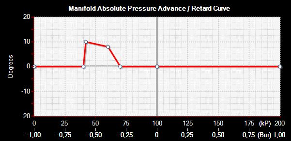

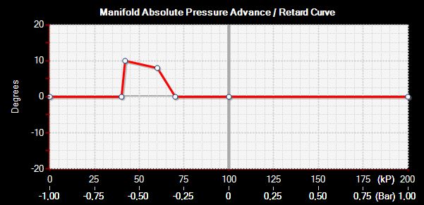

_ Unterdruckverstellung des Zündzeitpunktes. Die machst du wahrscheinlich mit der 123 oder nicht? Wo greifst du den Unterdruck ab? Ich nehmen ihn zur Zeit von dem Schlauch was von der Kurbelwellenentluftung zum Vergaserfuß geht ab. Ich will mir noch einen Abgriff am Ansaugstützen machen. Der Nippel ist da, muss nur noch bohren und ein Gewinde schneiden.
Wie viel Grad verstellst du? Bis zu welchem Unterdruck? Ich habe es mal so eingestellt:
[attachment 15908 Unterdruckverstellung.JPG]
_ Umbau auf L-Jetronic: wird bei mir sicherlich auch nicht stattfinden da keine ie. Mich würde jedoch interessieren ob du Lambda-Messungen durchgeführt hast mit der D-Jetronic und dann mit der L-Jetronic. Mit was für einen Lambda fährst du zur Zeit?
Wie rechnest du das Benzin um bevor es in deiner Tabelle steht? Ich tanke unterschiedlich Benzinsorten und rechne nichts um. Ich dachte, wenn ich so eine Umrechnung machen würde wäre der ermittelte Verbrauch etwas konstanter und ich könnte die verschiedenen Tankfüllungen (mit Änderungen) besser vergleichen.
