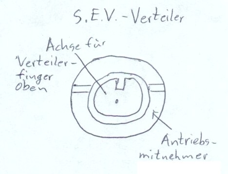

Re: Immer noch Zündungsprobleme
Hallo Michael,
Wenn ich Deine Beschreibung richtig verstanden habe, dann hast Du den Verteiler horizontal vor Dir liegen gehabt. Anbei eine Skizze, Verteiler von oben betrachtet, wie ich ihn jetzt zusammengesetzt habe.
[attachment 8184 verteiler_skizze.jpg]
In der Mitte die Achse oben auf der der Unterbrecherfinger sitzt, Aussen der Mitnehmerring unten. Bevor ich den auseinandergebaut habe, war es genau andersrum und "der der sich auskannte" hat das "repariert", indem er die Zündkabel falsch raufgesteckt hat.

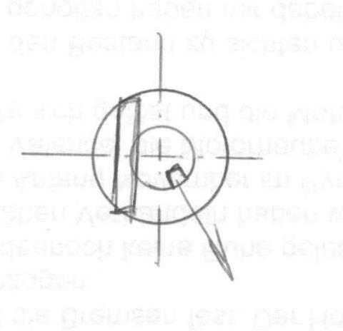

nein ich meinte das so: in der Draufsicht Einbaulage.
[attachment 8186 Vert.jpg]
der Finger zeigt dann auf den 1.Zylinder
