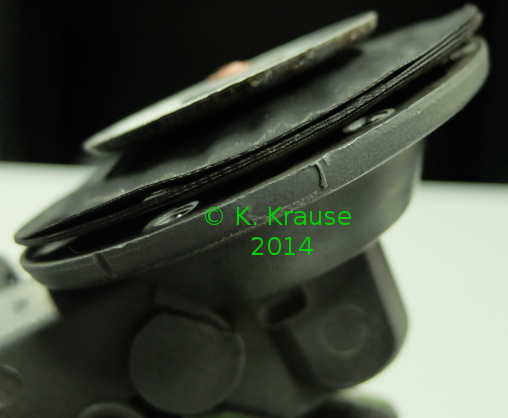

Hier ein paar Fotografien meiner AC-Pumpe:
[attachment 8956 membran_88s.jpg] [attachment 8957 membran_88x.jpg]

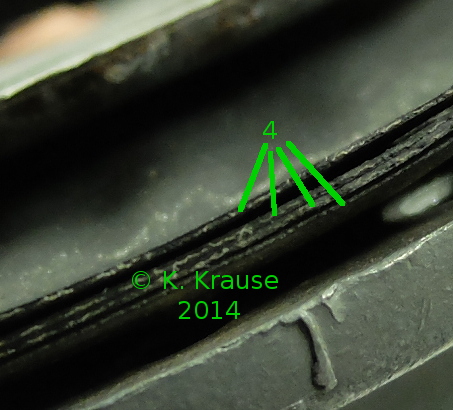

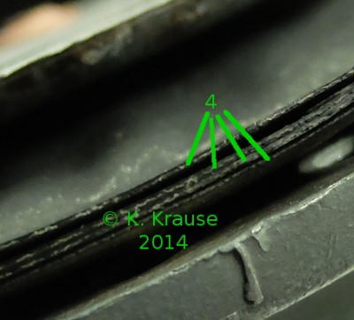

Die Membran von der Seite gesehen
Im Detail rechts sieht man die 4 Lagen Gummistoff, das Helle ist das angeschnittene Gewebe.

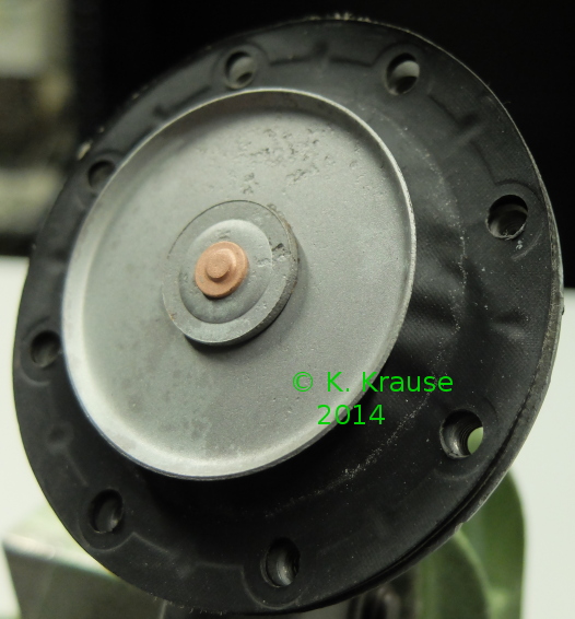

[attachment 8958 membran_89s.jpg]
Und hier die Mebran von oben.
Elastisch ist an der Stelle nichts. Die Elastizität kommt von der Schraubenfeder im Unterteil der Pumpe.
Noch etwas Quantitatives: Der Durchmesser der Metallscheibe ist 52mm, daraus ergibt sich eine Fläche von 3,141*26² = 2123mm². Der Pumpenhub ist 10mm, der "Hubraum" der Pumpe ist also 2123,3mm³. Das ist 21cm³, also weniger als ein halbes Schnapsglas.
Die Abschätzung ist nicht sehr genau, da sich bei dieser Pumpe ja nicht ein Kolben in einem Zylinder bewegt. Vielleicht ist der Hubraum eher größer.
Aber man kann weiter rechnen: Bei einem Benzinleitungsdurchmesser von 6mm ergibt sich ein Leitungsquerschnitt von 28,3mm². Dividiert man nun den Querschnitt der Benzinleitung durch das Hub-Volumen der Pumpe, (2123mm³ / 28,3mm² = 74mm).
Das bedeutet, jeder Pumpenhub fördert eine Benzinsäule von 7,4cm in der Benzinleitung.

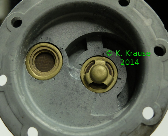

[attachment 8959 ventile_90s.jpg]uwe.v11 hat geschrieben: und das Benzin in der Benzinleitung weg auf Flüssigkeitsniveau im Tank .
jetzt muß die Pumpe erstmal Vakuum erzeugen.
Hier die Unterseite der Oberseite der AC-Pumpe: Rechts das Einlassventil, links das Auslassventil.
Der Mensch mit einigen restlichen Physikkenntnissen fragt sich: Wie kann sich das Benzin in der Benzinleitung denn zurückziehen? Dazu müsste ja Luft in die Leitung eindringen. Wenn die Leitung als solche dicht ist, kann das nur über die beiden Ventile in der Pumpe und dann noch zusätzlich über das Nadelventil in der Schwimmerkammer geschehen.
Wenn aber alle drei Ventile undicht sind, hat man vermutlich nicht nur ein Anlassproblem.
Man kennt den Effekt übrigens im alltäglichen Leben von einer Pipette:
Man steckt ein Röhrchen in eine Flüssigkeit, der innere und der äussere Pegel sind zunächst gleich. Dann hält man die Öffnung oben zu und zieht das Röhrchen raus: Die Flüssigkeit im Röhrchen bleibt solange, bis man den Finger oben wegnimmt. Erst dann fliesst sie raus.
