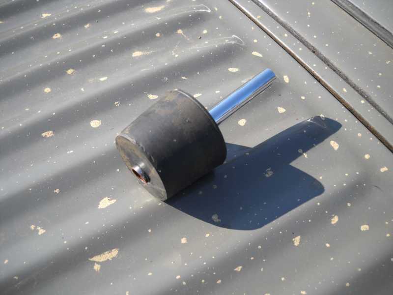

Dank dieses überaus praktischen Werkzeugs springt meine ID nach langer Standzeit (=Winterpause) auch ohne Guillot- Benzinpumpe oder Elektrobastelei auf den ersten Zupf an, gerade so, als ob der Motor gerade zuvor erst abgestellt worden wäre:
[attachment 9965 DSCN1055_2015-06-14.jpg]
Tankdeckel weg, Adapter- Werkzeug drauf, etwas Druckluft mit der Ausblaspistole, sodass die Schwimmerkammer des Vergasers volllaufen kann. Wenn der Tank noch einigermaßen voll ist, reicht sogar die eigene Puste... ;-)

...hannes hat geschrieben: Dank dieses überaus praktischen Werkzeugs springt meine ID nach langer Standzeit (=Winterpause) auch ohne Guillot- Benzinpumpe oder Elektrobastelei auf den ersten Zupf an, gerade so, als ob der Motor gerade zuvor erst abgestellt worden wäre:
lg
... und nach "Volllaufen" kommt "Überlaufen". Der Schwimmer wird kaum die Schwimmernadel/Ventil zum Schliessen bringen. Das ist m.E. absoluter Murks.
