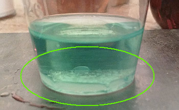

Und noch ein Update: Hydrophilie!
Nein, das ist keine Krankheit oder perverse Neigung, sondern die “Wasserfreundlichkeit” einer Flüssigkeit. Wir haben da ja schon drüber geredet. Es galt zu untersuchen, wie „trocken“ die einzelnen Hydrauliköle sind, wie viel Wasser sie also aufnehmen können, ohne dass wir es bemerken. Und eins vornweg: Die Ergebnisse sind ziemlich erschreckend.
Versuchsaufbau

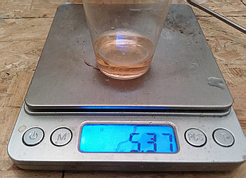

Der Versuch ist relativ simpel: Man nehme eine kleine Menge Hydrauliköl (5ml) und lege sie vorher ins Vakuum. Da die Flüssigkeiten NOS sind und noch trocken, passiert nichts.

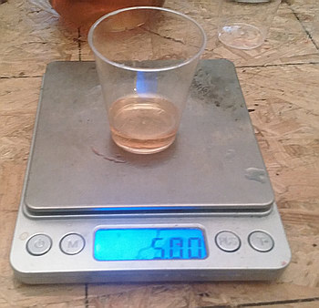

Jetzt stellen wir die 5ml auf eine sehr empfindliche Waage, sie zeigt genau 5gr an. Mit einer Pipette oder Spritze fügen wir nun tropfenweise Wasser hinzu. Wie schon beschrieben, bildet das Wasser hellgelbe Wolken.
Ein bisschen Umrühren / Schwenken des Gläschens reicht aber, und das Wasser wird vollkommen unsichtbar im LHS gebunden. Wir haben keine Chance, mit dem bloßen Auge zu erkennen, dass es bereits Wasser „gezogen“ hat.

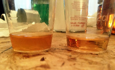

Im Bild oben sehen wir LHS2, nachdem ich schon 0,37gr Wasser hinzugefügt habe: Die Flüssigkeit ist weiterhin klar. Das ist ziemlich verblüffend, entspricht das schon 7,5% Wasseranreicherung. Bis knapp über 5,4gr ging das Spiel so, erst darüber wird das LHS2 dann leicht trüb, nun ist es gesättigt und das „Problem sichtbar“.

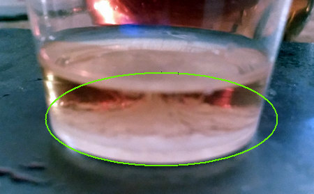

Links: Mit Wasser gesättigtes SP19 / LHS2, rechts trockenes
Das Ergebnis sieht ungefähr aus wie Hefeweizen gegen Kristallweizen ;-) Man beachte auch den Pegelzuwachs, die Flüssigkeit hat sich vermehrt.

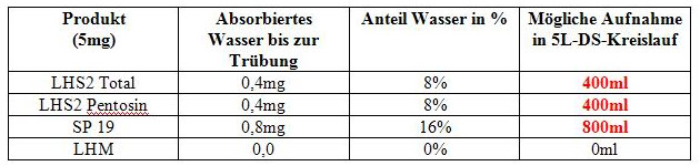

Dieses Experiment habe ich mit allen drei Flüssigkeiten, SP19 / LHS2 Total / LHS2 Pentosin durchgeführt:
Alle drei Flüssigkeiten sind in der Lage, bedenklich viel Wasser aufzunehmen. Den Vogel schießt aber das SP19 ab: Sage und schreibe 16% seines Eigenvolumens kann es Wasser aufnehmen! Bei den 5L, die im DS-Kreislauf sind, entspricht das bis zu 800ml(!!)Wasseraufnahme ohne dass man es sieht! Erst darüber wird es dann trüb. Also so falsch können die KnowHow Texte, die genau diese Schwäche von SP19 / LHS1 thematisieren (NuancierDS, ID19.net, Crappyfabrics usw.) nicht sein.
Die potenziellen Gefahren von soviel Wasser im Hydrauliköl, dürften klar sein: Die Viskosität sinkt, die Schmierfähigkeit nimmt ab und der Siedepunkt sinkt dramatisch. Letzteres könne sich in Bremsenfading äußern, obwohl die DS mit ihrem >100bar Bremsdruck da nicht so anfällig ist, wie normale Autos. Aber das ist alles kein Grund zur Panik, denn das Wasser muss ja erst einmal in die Flüssigkeit, und das geht nur über Kondensation (Temperaturschwankungen im Fass) und Hygroskopie, und beides sind langsame Vorgänge.

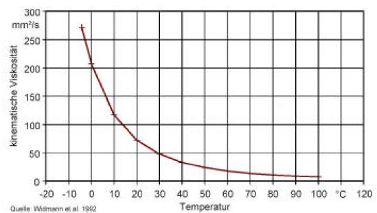

Bei 3° bis 5° hat Rapsöl eine Viskosität von rund 150. Das entspricht der Viskosität von LHS2 bei etwa -12°C. Und das wiederum entspricht bei SP19 in etwa -2°C.
Also funktionieren wird das, bei stärkeren Minusgraden wird das dann halt kritisch. Aber vielleicht wäre Raps tatsächlich die bessere Wahl als Rizinus? Nur originooolll ist das leider dann nicht mehr, obwohl Pommesgeruch besser ist als Fischgeruch :-)
