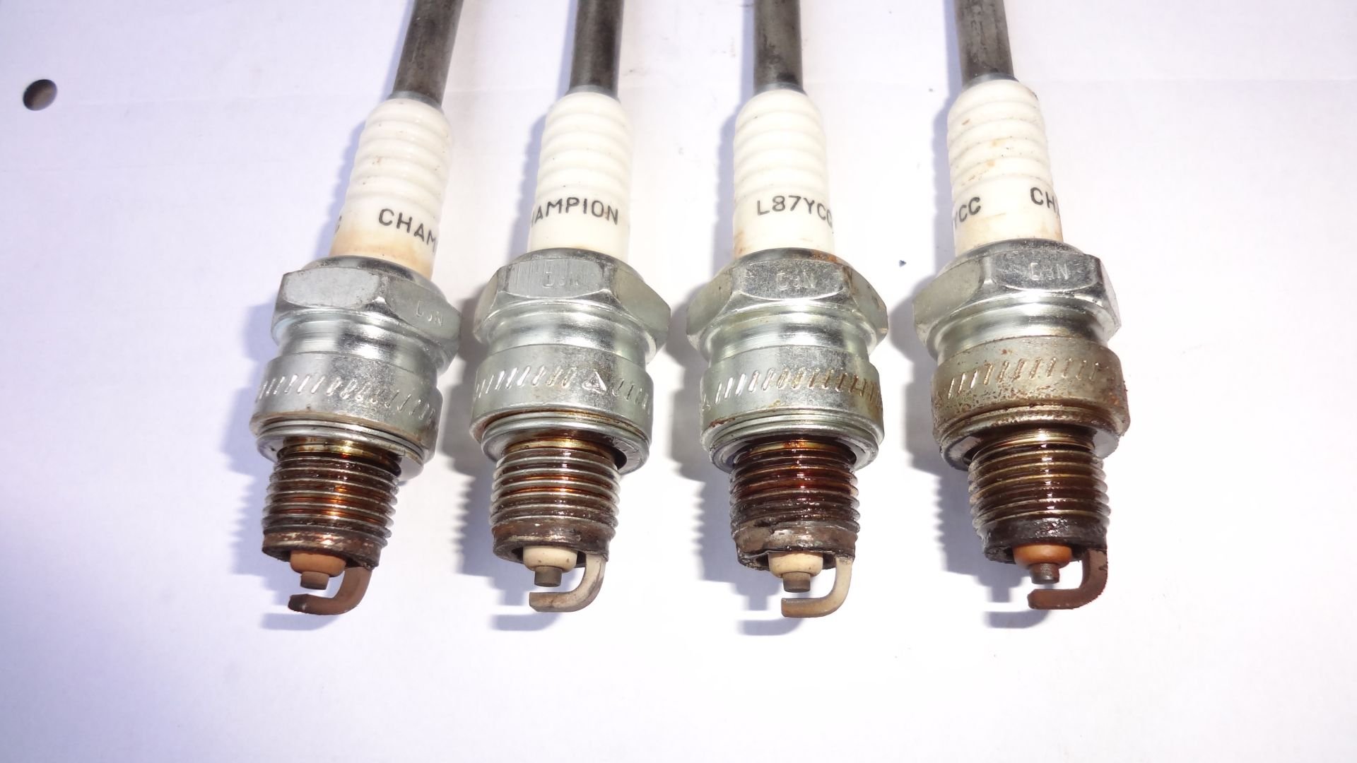

Um das Thema ZZP und Vergasereinstellung abzurunden, hier ein Bild der Zündkerzen nach 10 000 km:
Es sind Champion L87YCC
Sie liegen in der Reihenfolge wie sie im Motor eingebaut waren. Die zwei Mittleren scheinen etwas heller zu sein.
Motor laüft rund und gut. Verbrauch liegt inzwischen bei ca.9l. Vorher eher 10l.

Claude-Michel hat geschrieben: Fr 2. Dez 2022, 22:51 Um das Thema ZZP und Vergasereinstellung abzurunden, hier ein Bild der Zündkerzen nach 10 000 km:
Für meinen Geschmack sind die beiden inneren Zündkerzen zu hell/weiß. Gerade im Winter, wenn der Sauerstoffanteil im Treibstoffgemisch zunimmt und die Verbrennung auf die Magerseite kippt ( >15:1, LOP), wird der Motorlauf ungleichförmig. Das drückt sich zwar im geringeren Spritverbrauch aus, hat aber eher Nachteile für den Motor.

Danke für deine Rückmeldung Hans-Uwe,
ich habe dieses hellere Erscheinen der zwei mittleren Kerzen auf einen wärmeren Brennraum geschoben und nicht auf ein anderes Benzingemisch. Dachte, dass die mittleren Brennräume etwas weniger gut külen als die zwei aussen. Habe dieses auch schon an andere Motoren so beobachtet.
Du hast Recht, wenn Lambda zu groß ist, wird der Motor brummiger. Am besten ruhigstem dreht er mit Lambda = 1. Das kann man auch beobachten wenn er kalt ist und man zieht den Choke. Bei Lambda 1 ist es am besten.
Im Winter wird nicht gefahren. Die DSuper5-Zeit ist jetzt rum bis im April oder Mai. Da muss es erst richtig Regnen nach dem letzten Salzstreutag.

Du darfst die Innenkühlung nicht vergessen.
Fetteres Gemisch kühlt nicht nur unwesentlich besser. Wenn das unsere Eisenschweine brauchen?
Verbrannte Auslassventile kommen schleichend.
Du könntest ja versuchen auch noch die Abgastemperaturen zu messen.
