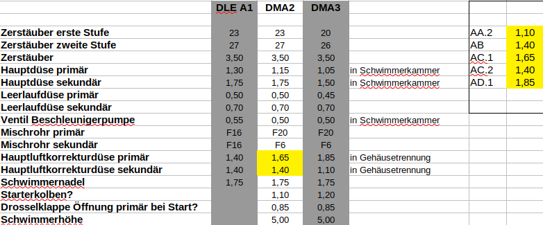

Re: Vergaser Düsen Bestückung
Ich muß noch einmal den alten Thread rauf holen, weil ich ja immer noch keine saubere Einstellung hin bekommen habe. Ich gehe mal davon aus, daß ich die Informationen aus allen Beiträgen für mich richtig hier zusammen gefaßt habe. Laut Angabe auf den Düsen sind sie richtig, also bleibt eigentlich nur struktureller Fehler des Vergasers oder verschlissene Düsen
[attachment 14708 Bestueckung.png]
Um die Düsen zu prüfen, brauche ich 2 Düsenlehren, die ich wahrscheinlich nie in meinem Leben wieder brauche. Ich finde bei meinem HausundHof Lieferanten aus Wiesloch keine Düsen, gibt es die noch neu? Wäre vielleicht die einfachere günstigere Lösung, wenn welche verschlissen sind, läuft es sowieso darauf hinaus. Für 20€ kann man eine Menge Düsen kaufen.
Ciao
Eric
