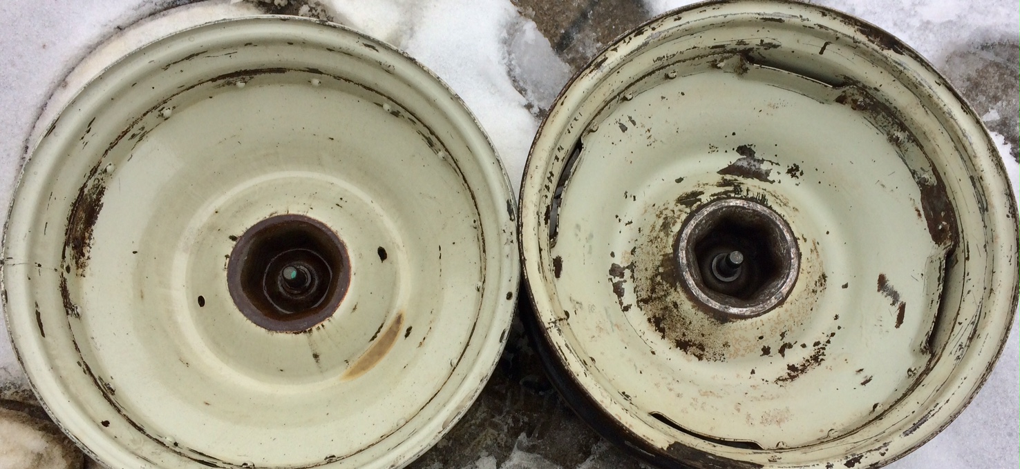

Hallo Jürgen, ist die Felge links im Bild nicht in AC 102 Blanc Paros lackiert ?
Gruss Andreas

Hallo Andreas,
die linke Felge hat noch die originale Farbe von 1962.
Citroën hat die Felgen Michelin wahrscheinlich lackiert bekommen, ich glaube auch, dass Michelin eigene oder RAL-Farben verwendet hat und keine aus dem "AC???"-Katalog.
Wirklich gesicherte Erkenntnisse habe ich auch nicht.

Hallo Jürgen,
ich fragte weil ich eine Felge in scheinbar demselben grünstichigen Grau entdeckt habe, die wohl als Ersatzrad diente. Es ist die spätere Version der Zentralverschlussfelge ohne Schlitze. Ziemlich unbeschädigt und auch nicht nachlackiert. Mein Auto ist von 1964, demnach wären AC 136 und AC 102 möglich. Aber AC 136 ist es nicht.
Gruss Andreas
Gruss Andreas

N' Abend,
heute habe ich mal meine Zentralverschlussfelgen gesichtet. Von den nicht nachlackierten Felgen (einerlei ob mit oder ohne Lüftungsschlitze) waren sämtliche in diesem ominösen grünlichen Grauweiß lackiert.

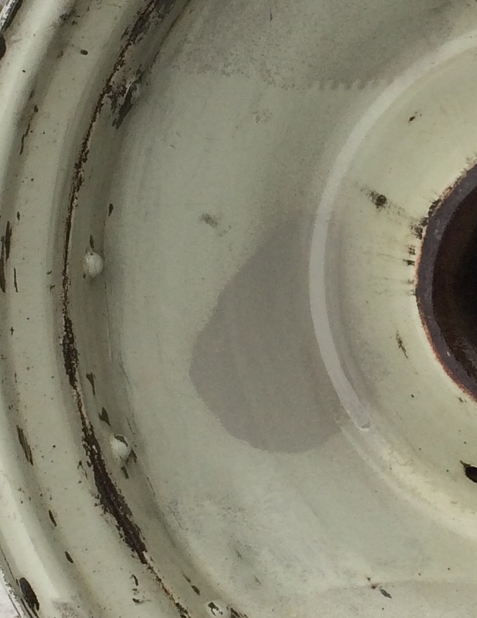

Da ich noch ne Sprühdose AC136 Gris Rosé [size=small](Glasurit 22er Reihe)[/size] rumstehen hatte, hab ich mal einen Spot Gris Rosé auf eine der Felgen gesprüht. Der Unterschied ist deutlich.
[attachment 11529 IMG_3102.jpg] [attachment 11530 IMG_3101.jpg]
Im Nuancier werden Farbangaben aus verschiedenen Quellen verglichen. Danach, soweit ich dies verstehe, müsste es sich um den Farbton AC102 Blanc Paros handeln (?) (!)
http://www.nuancierds.fr/DT%20jantes3.htm
Bei den Felgen für meine 62er DS19 werde ich wohl dieses grünliche Grauweiß verwenden. Ne Sprühdose Blanc Paros werde ich mir mal anmischen lassen. Falls der Ton dann nicht passt lass ich die Farbe durch Scannen ermitteln.

PS: Der Farbton kommt auf den Fotos verfälscht rüber. Zu gelblich. Ist in Natura auch eher heller
