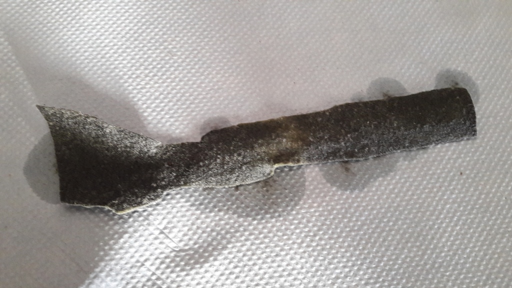

Kleines Update zum Filtervlies:
Ich stecke inzwischen einfach einen ca. 2 x 15 cm großen Streifen in die "Filtertüte" (das Filtersieb im Behälter). Dann strömt genügend Öl unbehindert vorbei, aber auch genügend durch das Vlies. Der letzte Wechsel war im Frühjahr.
Nun nach weiteren 4.000 km sieht das Vlies so aus:
[attachment 11395 2017-08.jpg]
Die "Filtertüte" war immer noch völlig sauber, kein Schmutz zu sehen.
Ich bin mit der Methode zufrieden.

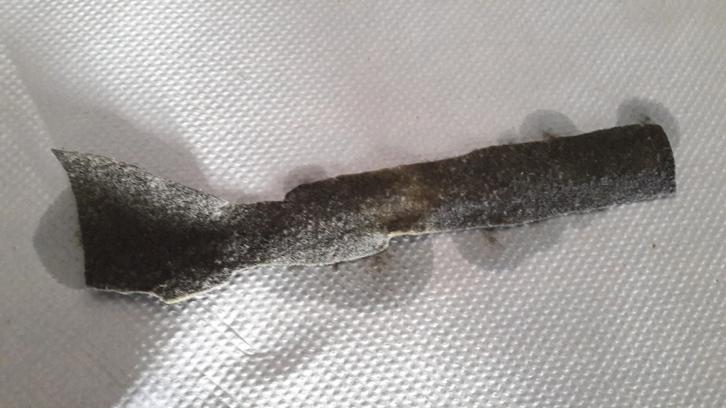

Der Vliesstreifen wird sich vermutlich in der Filtertüte bewegen und dadurch den Schmutz durch den Filter "bitten". Ob das Vlies dann aber alles zu fassen kriegt ...??

Sicher nicht, aber es reicht ja das, was hängen bleibt. Schwarz genug ist es ja. Immerhin etwas raus gefiltert.

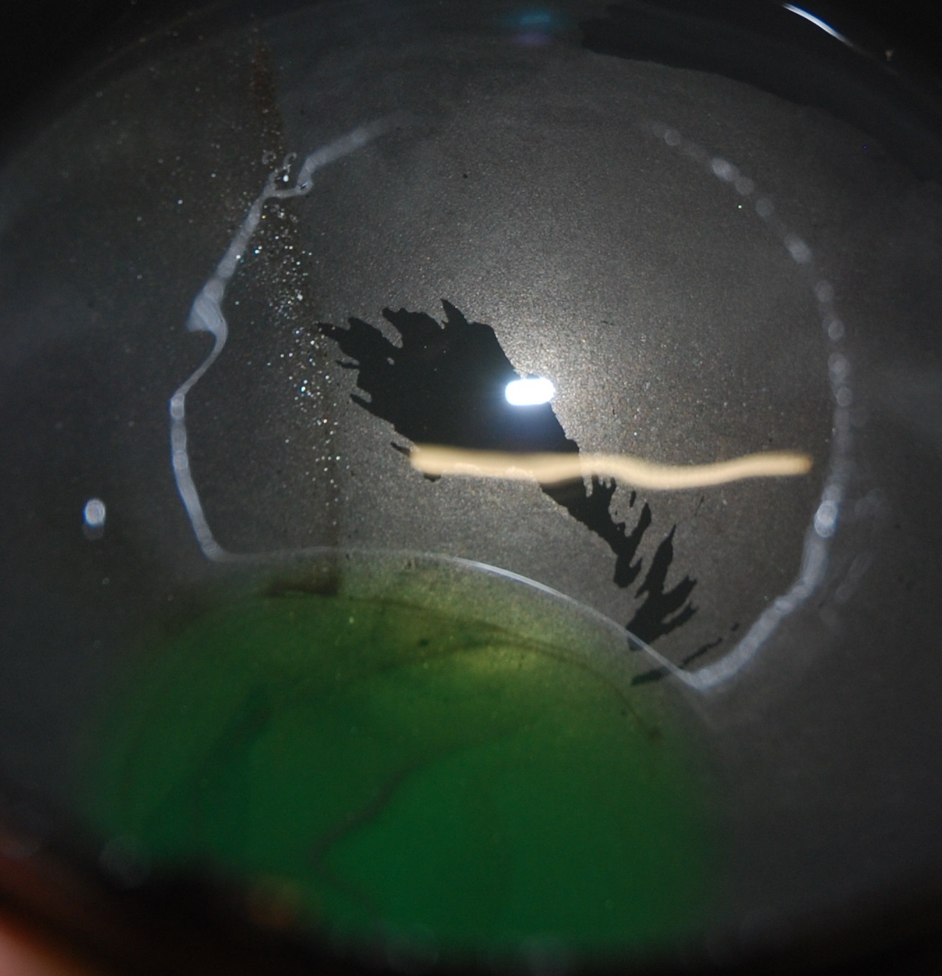

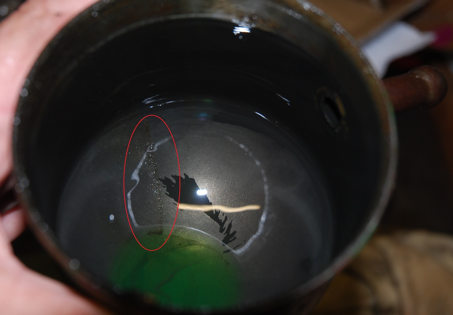

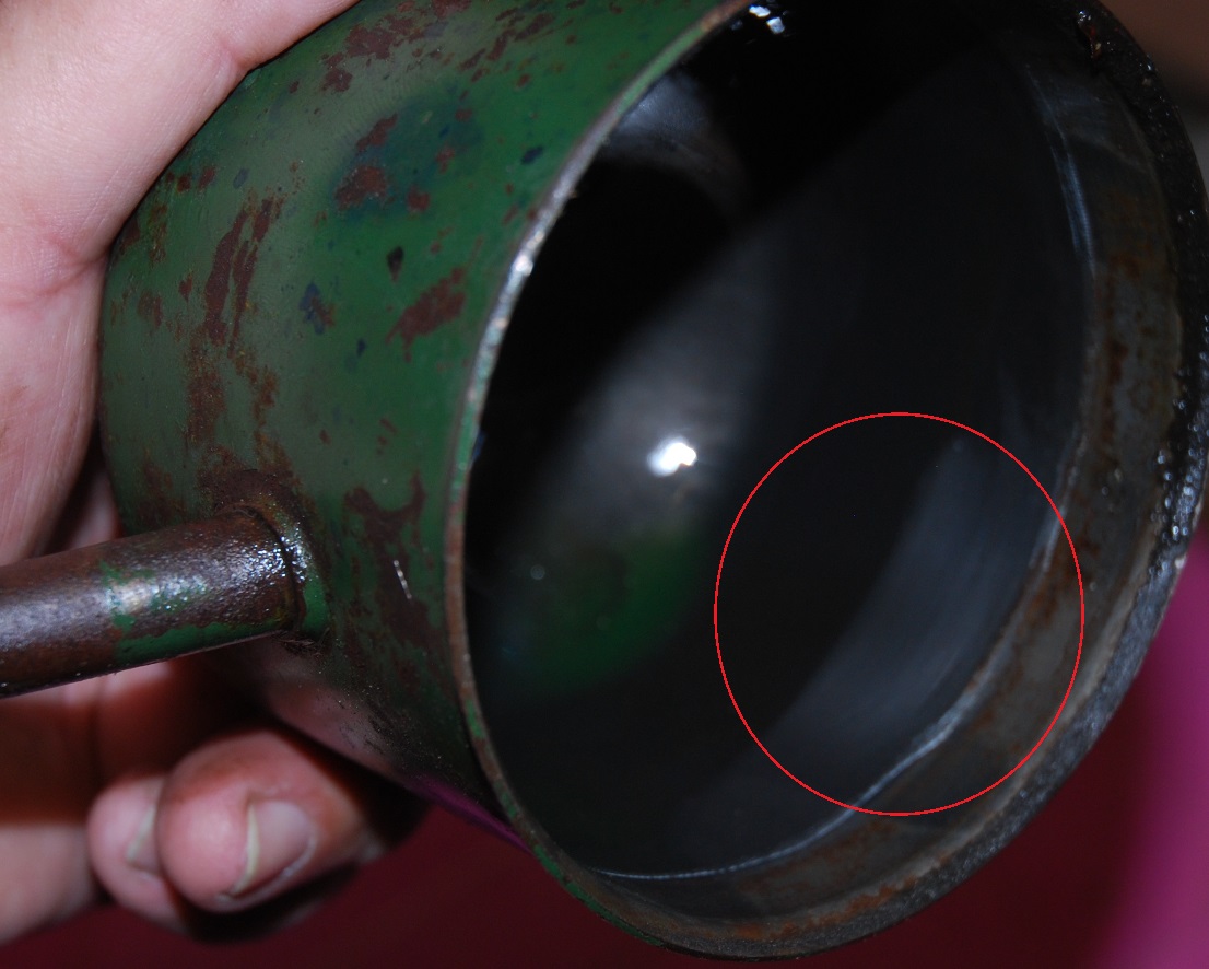

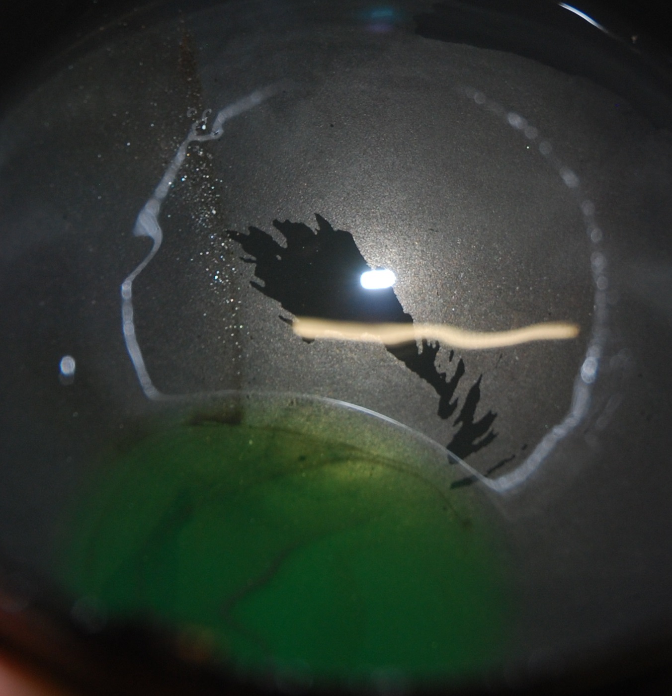

Vorgestern habe ich die erste Hydraulikpumpe (vom CX) geöffnet. Nicht nur, das das gesamte Gehäuse schwarz war, mit dem Finger einen schmalen Streifen blankgewischt:
[attachment 12050 5DSC_2738.jpg]
am Boden schwamm auch noch Goldstaub herum.
[attachment 12051 3DSC_2737.jpg]
[attachment 12049 4.jpg]
