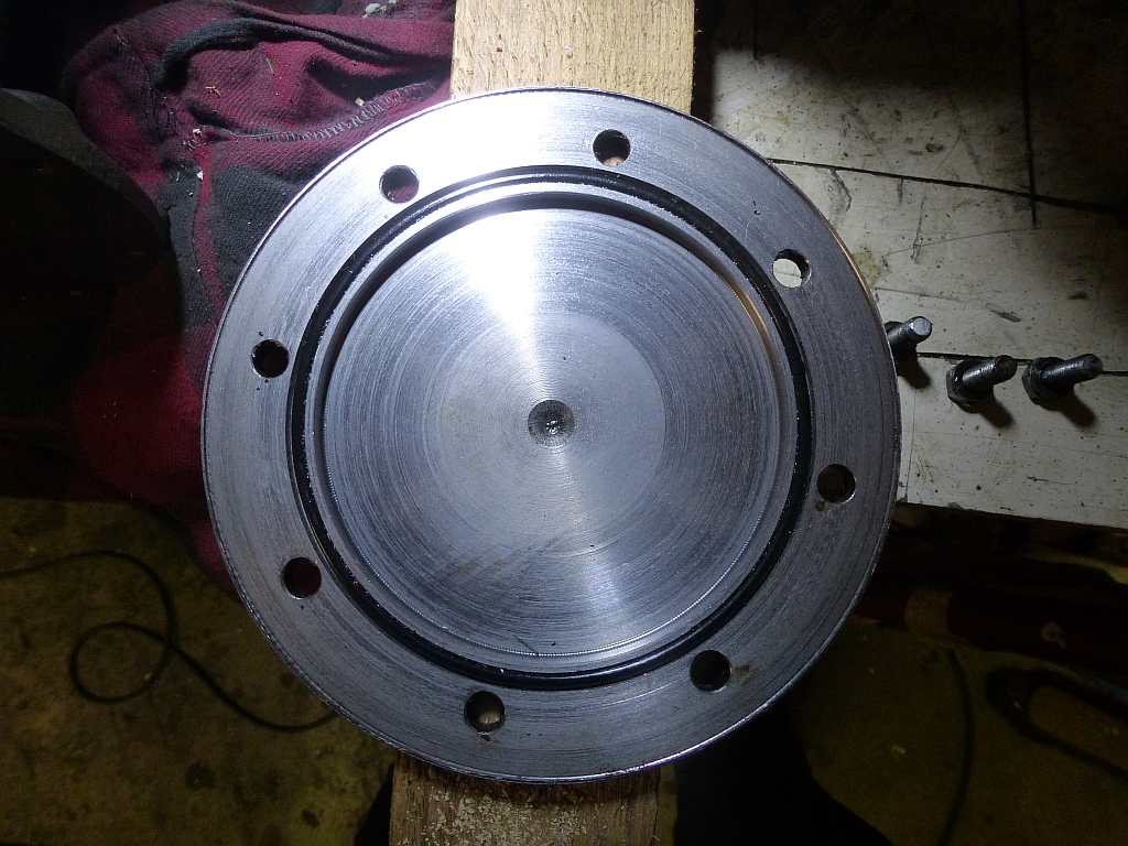

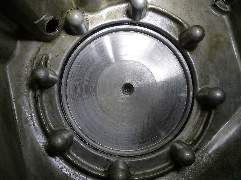

nachdem ich den Deckel (mit O-Ring) eingebaut hatte hingen immer noch Öltropfen unten dran. Ob die sicher vom Deckel kommen weiß ich nicht. Da ich jetzt den Motor gerade zerlegt habe, ist mir aufgefallen, dass der O-Ring nicht richtig aufliegt und daher nicht vollständig abdichten kann. Ich werde den Deckel jetzt mit Dichtung montieren.
Auf dem Bild von der Innenseite der Ölwanne aus sieht man, dass der O-Ring nur gerade an der Kante anliegt.
[attachment 10112 Deckelklein.jpg][attachment 10113 Oringklein.jpg]
