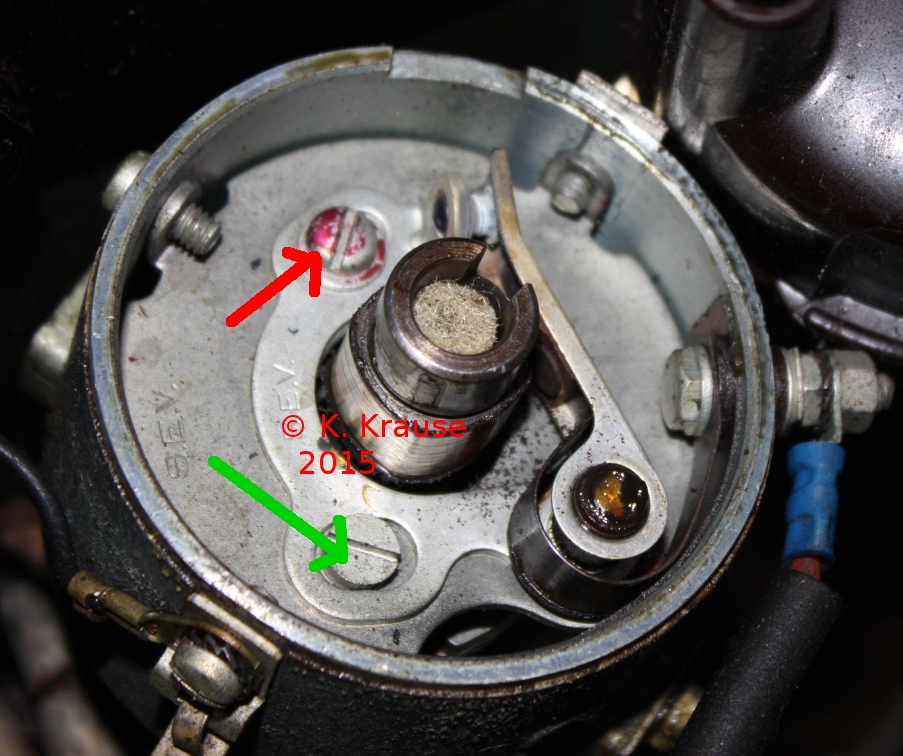

Hallo Thomas,
Oweh, da schreiben wir heftig aneinander vorbei:
1. Bei meiner Langhuberin gibt es keine Skala.
Ich habe mir also einen Zeiger gebastelt, der oben auf eine Stelle der Nockenwellenscheibe zeigt.
Sodann habe ich den Motor mit der Kurbel so hingedreht, dass der 6mm Dorn durch das Getriebegehäuse in das Loch
in des Schwungrades rutscht. Diese Stelle habe ich auf der Riemenscheibscheibe mit weisser Farbe markiert.
Das ist der Zündzeitpunkt bei mir.
2. Beim Blitzen im Leerlauf stelle ich den Zündzeitpunkt so ein, dass die Farbmarkierung und der Zeiger übereinstimmen.
Im Jahr 1963 hätte der Monteur eben mit der Testlampe so eingestellt, dass die grade angeht, wenn das Loch im Schwungrad an den Dorn kommt.
Durch den Zeiger und die Farbmarkierung spare ich mir das Gefummel mit dem Dorn.
3. Um die Zündverstellung zu kontrollieren, bringe ich den Motor auf 2000 U/Min wodurch die Marke vom Zeiger wegen der Verstellung wegwandert. Dann kann ich an meiner Zündpistole ein magisches Knöpfchen drücken, bis die Marke wieder an den Zeiger hinwandert. Im Display meiner Wunderpistole kann ich dann die Zündverstellung ablesen.
Ich habe es grade nochmal im Handbuch 465 DS211-0 "Einstellung der Zündung" sowie BT38A nachgelesen:
Bei 1000U/Min 4,5° und 7,3° und bei 2000 U/Min zwischen 9,5° und 12°.
4. Ich habe den großen SEV-Sichelkontakt. Der wird mit zwei Schrauben justiert: Die eine fixiert ihn final, die andere hat unter dem Hut einen Exzenter. Drehe ich diese Schraube mit dem Exzenter, dann verändert sich der Kontaktabstand, und mithin der Schliesswinkel.
In meinem schlauen Buch habe ich mir am 2.3.2014 notiert:
"Verdrehen der Excenterschraube um 15° im Uhrzeigersinn hat den Schliesswinkel von 47° auf 63° gebracht"
Ich meine, so etwas in der Art auch mal in einem Handbuch gelesen zu haben.
Aber es ist ja klar, dass ich mit meiner Blitzmaschine aus dem Jahr 2014 etwas von den Einstellvorschriften des Jahre 2014 abweichen muss. Sonst bringt das ja keine Arbeitserleichterung.
Natürlich weichen die einzelnen Zahlenwerte und der Einstellvorgang vielleicht etwas ab bei den diversen Motorvarianten. Ich wollte nur auf die prinzipielle Einstellerleichterung durch eine moderne Blitzpistole hinweisen.

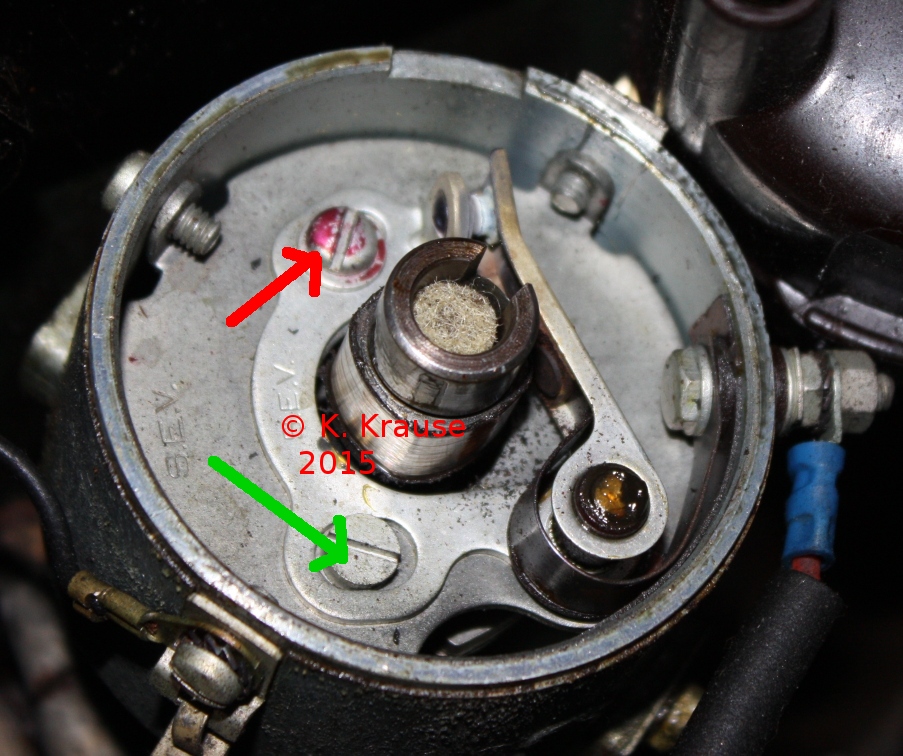

Thomas Held hat geschrieben: ???
In Richtung groesserer Kontaktabstand aendert sich der Schliesswinkel zu kleineren Werten und entsprechend umgekehrt. Einen Drehwinkel gibt es da nicht, nur den Kontaktabstand.
Zur Klarstellung, ich habe tatsächlich noch ein Foto gefunden:
[attachment 9560 ubrecher5.jpg]
Mit der Excenter-Schraube mit dem grünen Pfeil ("Drehwinkel") verstelle ich den Unterbrecherabstand und damit den Schliesswinkel.
Die Schraube mit dem roten Pfeil fixiert das Ganze.

Langhuber hat geschrieben:
Das ist ja ziemlich genial (und fuer mich neu).
Wieso haben die spaeteren Verteiler sowas nicht mehr?
