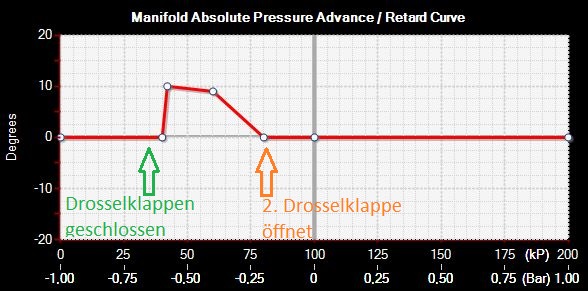

Jürgen hat geschrieben:Die 123 emöglicht es, die Unterdruckfrühverstellung bei sehr hohen Unterdruck wieder zurückzunehmen
Das heißt: bei maximalem Unterdruck stellt die 123 auf 0°.
Öffnet die 1. Drosselklappe leicht, geht die Frühzündung auf 10°.
Je weiter die Drosselklappen öffnen je mehr geht die Frühzündung wieder auf 0°.

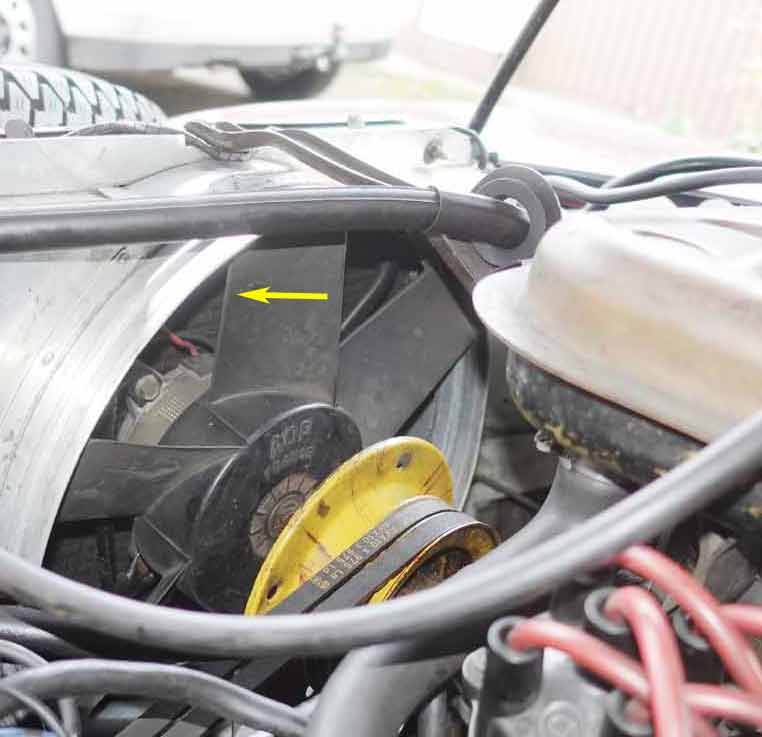

_ Abbau des Kühlerlüfters. Das ist auch so ein Projekt was ich im Kopf habe. Aber da meine DSuper5 keinen Kühler mit Thermostat hat muss ich mir da noch was überlegen, wie der Ventilator geschaltet werden kann. Auch wie und welcher Ventilator muss ich auch noch sehen. Hast du den originalen Ventilator genommen oder ein Moderneren? Vor oder nach dem Kühler? Geht der elektrische Lüfter oft an beim Fahren oder nur wenn du langsam oder gar nicht fahren kannst (Stau, Ampel)?
Den originalen Propeller habe ich abgeschraubt. Stattdessen habe einen Elektrolüfter aus einem BX Turbodiesel hinter den Kühler geschraubt, die Befestigung ist so ähnlich wie bei dem originalen Elektrozusatzlüfter (der ist viel zu schwach als alleiniger Lüfter).
Die Temperaturwarnleuchte in den Armaturen habe ich zur Statusleuchte des Lüfters geändert. Bei normaler Nutzung läuft der E-Lüfter nicht. Bei Stau, großer Hitze, an längeren Steigungen und mit schweren Anhängern ist er dann aktiv. Bei langen Steigungen mit schwerem Anhänger reicht seine Leistung nicht ganz, da kann ich dann nicht dauerhaft mit Vollgas fahren. Die Temperaturanzeige ist nötig.

Die rote Kurve verwende ich, die beiden blauen sind zum Vergleich von 2 VW-Passat-Motoren aus ~1984.
2019 hatte ich eine geliehene 123tune verwendet:
Dort hatte ich diese Einstellung:
Die 123 emöglicht es, die Unterdruckfrühverstellung bei sehr hohen Unterdruck wieder zurückzunehmen, das vermeidet das Ruckeln im Schiebebetrieb.

>Habe nur eine kleine Überlegung: Wie ich auf dem Foto sehe, dreht der Lüfter jetzt anders rum als original. Er fördert die Luft von "hinten". Somit sind die Flügeln "falsch" rum. Könnte das der Grund sein, warum dieser Lüfter nicht ausreicht? Ich habe jetzt keine Ahnung ob der mechanische Anbau es ermöglicht, den Lüfter zu drehen, damit er richtig rum dreht.
So rum, bekommt er auch den "Dreck" auf/in sein Motor. Anders rum wäre er geschützt.
Ich habe überlegt, einen Elektrolüfter vor den Kühler anzubauen. So wie man es heute macht.
Der Platz vor dem Kühler reicht nicht, gerade bei dem großen Kühler kommt die Luftführung in einem sehr spitzen Winkel von unten an den Kühler.
Der Lüfter bei mir hat seine Drehrichtung und Förderrichtung der Luft behalten, hier habe ich die Drehrichtung markiert:
[attachment 15953 DSP02341ss.jpg]
Auch bei aktuellen Autos gibt es beide Anordnungen, je nach Bauraum-, Geräusch-, Luftwiderstands-, Crash- und Kaskoklassen-Anforderungen kommt man zu unterschiedlichen Lösungen.
Die Nachrüstlüfter von z.B. SPAL sind sehr flach konstruiert, eventuell ist soeiner vor dem Kühler unterzubringen.

Jürgen hat geschrieben:Der Lüfter bei mir hat seine Drehrichtung und Förderrichtung der Luft behalten, hier habe ich die Drehrichtung markiert
Ich war der Meinung, so ein Lüfter fördert die Luft so, dass sie auf die geschlossene Seite des Topfes, wo die Flügel dran sind, aufprallt. Somit wäre es gerade anders herum.
War der BX Lüfter nicht vor dem Kühler? Und da war doch der geschlossene Topf nach vorne, oder nicht?
Was der Luftstrom betrifft, würde der Lüfter an deiner DS richtig rum drehen. Nur für die Konstruktion des Lüfters ist es anders rum. Ob er dann die gleiche Luftleistung hat?
