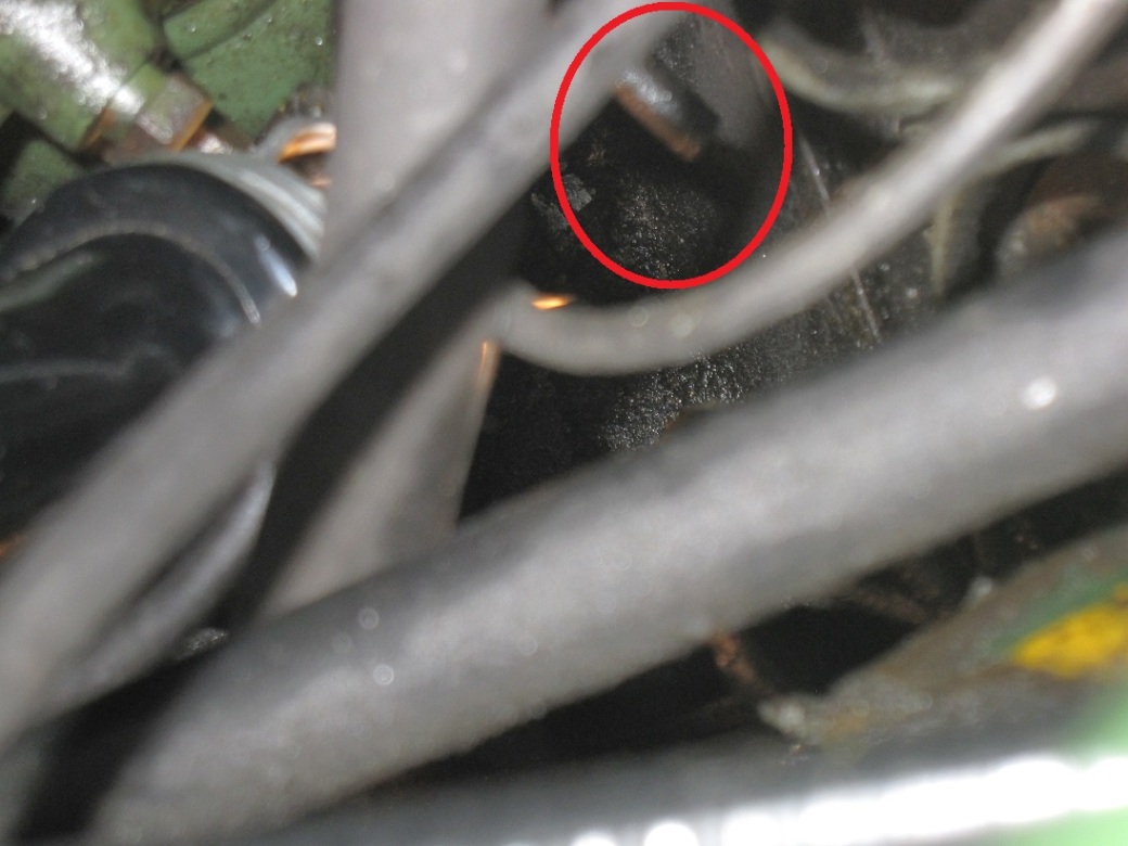

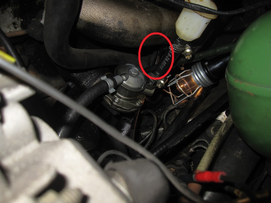

Das Bild von Siggi verstehe ich nicht ganz. Sein roter Pfeil zeigt auf etwas, was ich nicht für einen Schlauch, sondern für ein Metallrohr halte (nach Bild).
Meine Langhuberin hat ja einen deutlich anderen Vergaser. Ich denke aber, dass ich das entsprechende Rohr senkrecht unterhalb des Vergasers auf der blockabgewandten Seite suchen müsste?

Re: Startschwierigkeiten
[quote=Langhuber]
Also ich werde demnächst in die Garage fahren und mir das mal genauer anschauen.
Hallo Klemens,
ich habe jetzt mal im Langhuber-Katalog nachgesehen. Da gibt es unterhalb der Ansaugbruecke/des Vergasers zunaechst ein kurzes Metall(?)-Roehrchen, dann ein laengeres, vermutlich ein Schlauch (ich hatte jetzt nur die franzoesischsprachige Version hier vorliegen, kann also aus der Bezeichnung nichts entnehmen...). Den entsprechenden Wagen zum Nachsehen hast du!
[quote=Langhuber]
Ja, unterhalb des Vergasers.

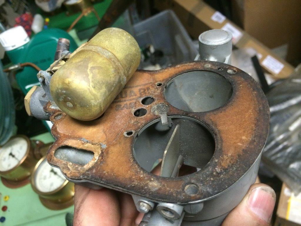

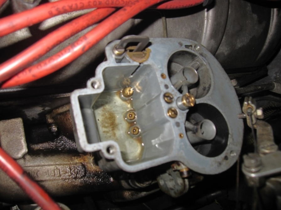

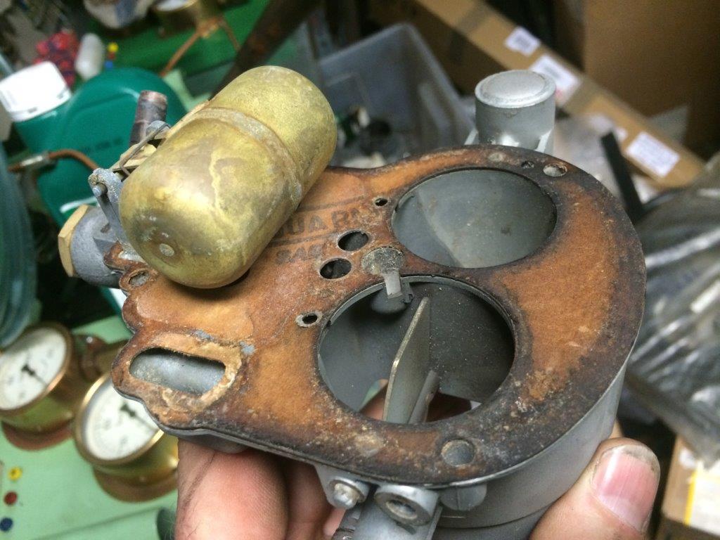

Und nochmal die Frage: Die Schwimmerkammer ist luftdicht abgeschlossen. Einlass über das Nadelventil oben, Auslass unten durch eine Bohrung unterhalb des Benzinpegels. Wo soll verdunstendes Benzin hin?
Das kann ich so nicht stehen lassen, weil es fachlich einfach falsch ist.
Die Belüftung der Schwimmerkammer kann durch eine Innenbelüftungseinrichtung (Verbindungslei-
tung zum Lufttrichter) oder Außenbelüftungseinrichtung (Verbindungsbohrung zur Außenluft) erfol-
gen. Durch eine Verschmutzung des Luftfilters nimmt der Unterdruck im Ansaugrohr zu. Wenn das
Schwimmergehäuse mit dem Außenluftdruck verbunden ist, ergibt sich dann eine größere Druck-
differenz zwischen Schwimmerkammer und Mischkammer. Es wird zuviel Kraftstoff über das Austrittsrohr gefördert. Ein stark überfettetes Gemisch ist die Folge. Deshalb erfolgt die Belüftung der Schwimmerkammer überwiegend über den Lufttrichter. Das hat den Vorteil, daß sich unterschiedliche Ansaugdrücke (sauberer oder verschmuzter Luftfilter) nicht auf die Kraftstoff-
fördermenge auswirken. Ein weiterer Vorteil der Innenbelüftung besteht darin, daß Kraftstoffdämpfe nicht an die Umgebungsluft abgegeben werden (Luftverschmutzung).
Und hier Bilder eines 28/36 DM2 und der Belüftung:
[attachment 8960 IMG_6035.JPG]
[attachment 8961 IMG_6036.JPG]
Schönes Wochenende!
Ingo

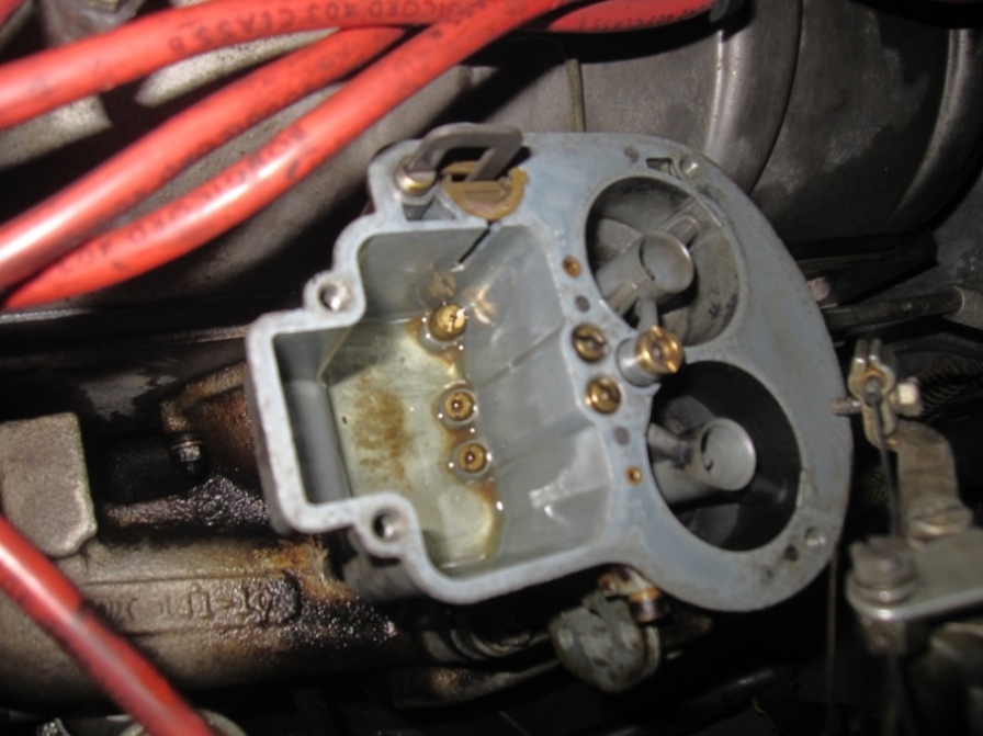

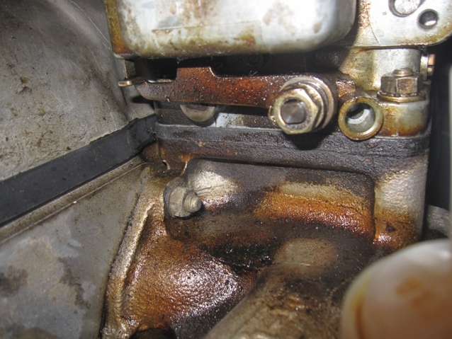

Ich habe heute nach 7 Tagen Stillstand vor dem Kaltstart folgende Teile untersucht und Fotos gemacht:
-die Schwimmerkammer hatte noch einen Benzinstand von ca. 2-3mm

-an der Unterseite des Vergasers war es feucht [attachment 8966 UnterseiteVergasernach7Tagen.jpg]

Ich kann nachvollziehen, daß der Vergaser an der Unterseite Sprit verliert, da ist irgendwas undicht. Nicht nachvollziehen kann ich, daß der Benzinfilter zwischen Benzinpumpe und leer war.
[attachment 8964 SchwimmerkammervorKaltstart.jpg]

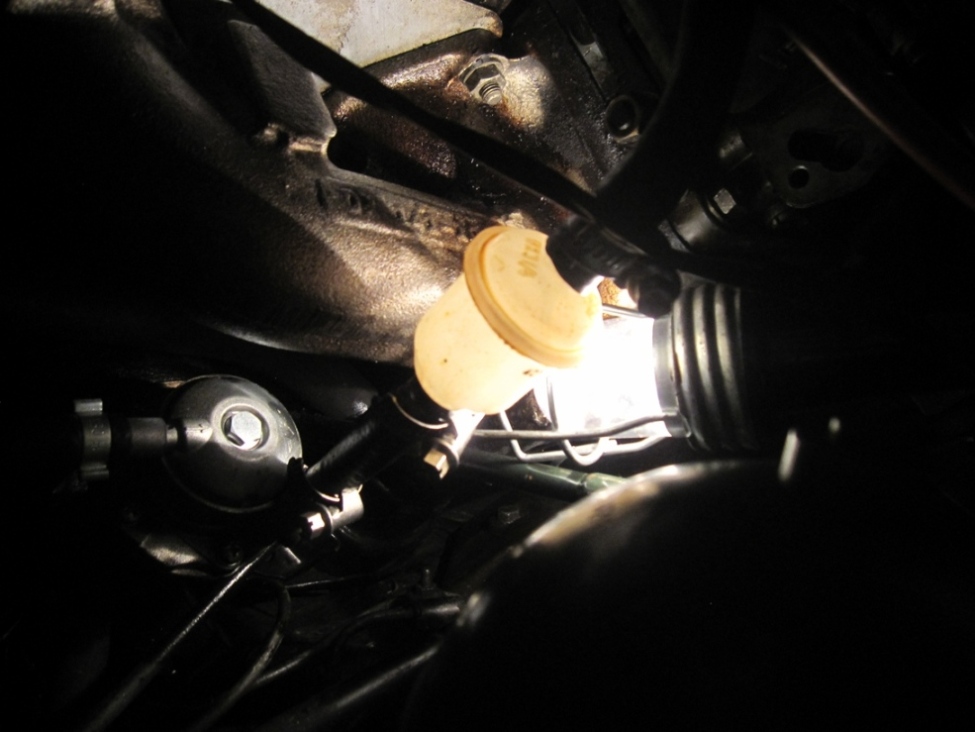

Hier zwei Bilder des Ablaufschlauches von der Ansaugbrücke unterm Vergaser und dessen Ausgang im unteren Motorraum
[attachment 8968 AblaufschlauchVergaserunterAnsaugbrcke3.jpg]
@Klemens
Original ist dort ein Schlauch, bei dem 11 CV habe ich ein Stück von einer Bremsleitung drangemacht -passt-
Siggi
