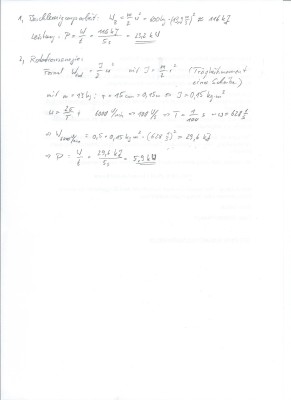

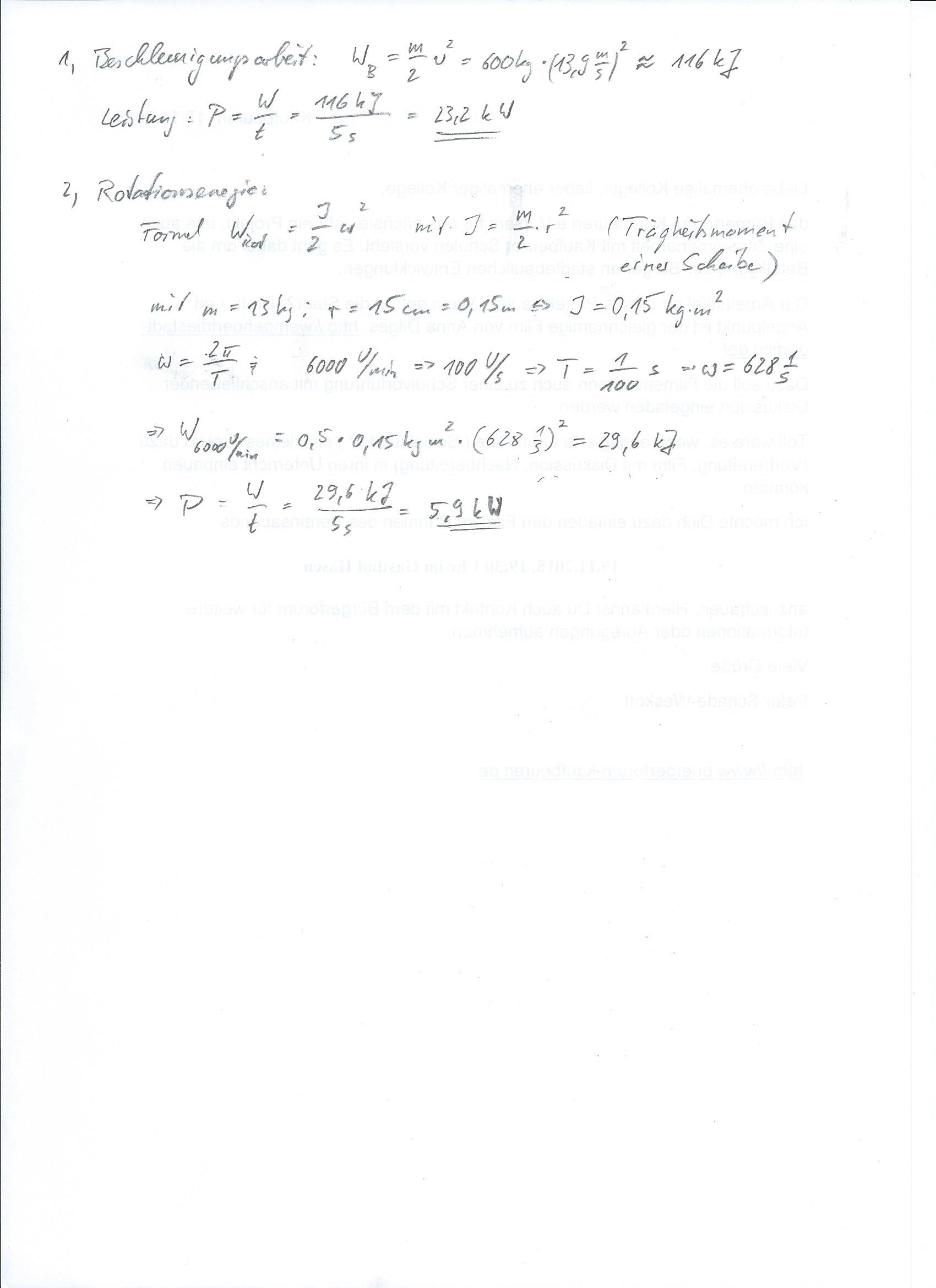

hier wurde auch über das Erleichtern der Schwungscheibe diskutiert. Dann kam der Vergleich der 6kg mit den 1,2t der gesamten DS. Das fand ich interessant, kam mir aber doch seltsam vor. Die DS wird ja zum Glück nicht auf 6000U/min gebracht. Es geht einmal um Rotationsenergie und einmal um Translationsenergie.
Der Motor muss die DS beschleunigen und das Schwungrad auf 6000U/min bringen.
Ich habe mal versucht die benötigten Leistungen zu vergleichen.
Annahmen:
1. Die DS hat eine Masse von 1,2t und beschleunigt im ersten Gang von 0 auf 50 in ca. 5s. Der Motor dreht dabei von 0U/min auf 6000U/min hoch (Test DS 21, Kupplungsvorgang vernachlässigt)
2. Die Schwungscheibe hat eine Masse von 13kg und ist eine homogene Scheibe mit einem Durchmesser von 30cm.
Berechnungen:
Benötigte Leistung für das Schwungrad (Berechnung über das Trägheitsmoment...): 5,9kW
Benötigte Leistung für das Fahrzeug (mhalbevauquadratdurcht): 23,5kW
Da die Masse des Schwungrades in die Formel linear eingeht, würde eine Halbierung der Schwungradmasse ca. 3kW Leistung sparen, die dann zur Beschleunigung des Fahrzeugs zur Verfügung steht. Das heißt der Beschleunigungsvorgang würde statt 5,0s nur noch 4,4s dauern.
Ich muss sagen, dass mich das Ergebnis doch überrascht. Hab ich was falsch gemacht?
Zum Nachrechnen der Anhang.

Re: Restauration meiner DS21IE
Sicherheitshalber:
Es ist mir schon klar, dass der Luftwiderstand und die Rollreibung und andere Verluste berücksichtigt werden müssten. Sonst müsste die DS mit 73kW in 6,4s von 0 auf 100 spurten.
Aber dass ca. 6kW dafür verwendet werden das Schwungrad auf Schwung zu bringen müsste stimmen.
Das könnte schon stimmen. Hier noch mal der Auszug von dem BMW M3. Das vollständige Dokument ist ja im thread weiter oben auf meiner Dropbox verfügbar.Pit hat geschrieben: Sicherheitshalber:
