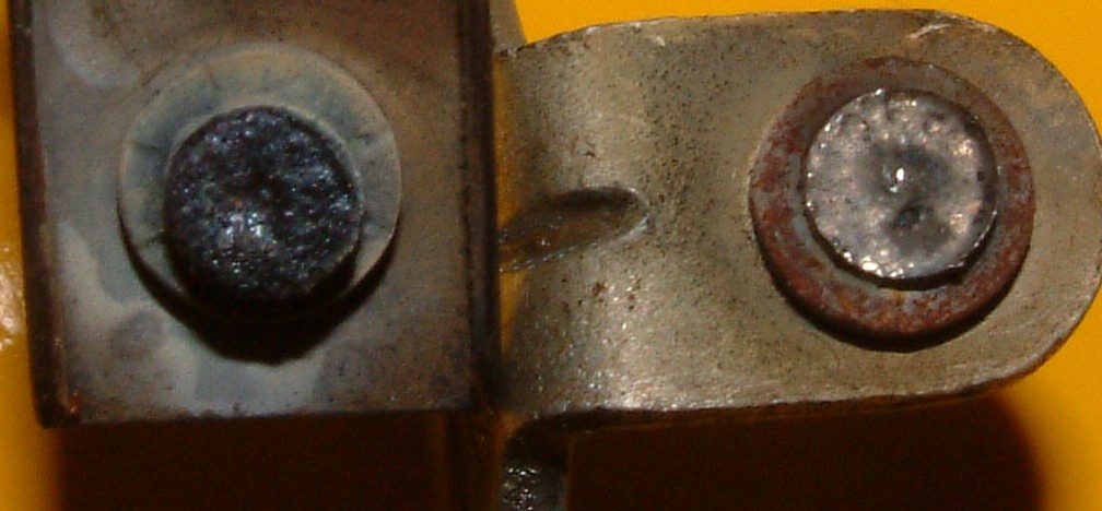

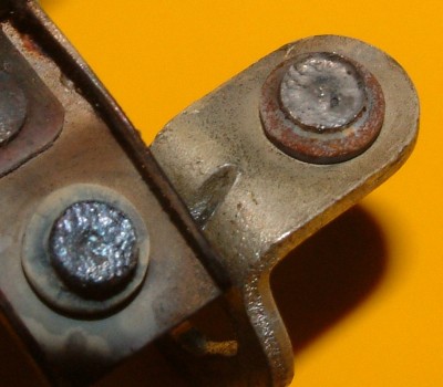

Nachtrag:
Jetzt habe ich doch tatsächlich die Bilder meiner tapferen Unterbrecherkontakte vergessen:
[attachment 7828 kontakte59.JPG][attachment 7829 kontakte60.JPG]
Ich habe die beiden Teile des Unterbrechers für die Fotos zusammengeklammert. Das sind natürlich getrennte Teile.
Re: Blitzen beim Langhuber
HiLanghuber hat geschrieben: Nachtrag:
So wie die Aussehen, bist du sicher dass du nicht besser den Kondensator doch auch mal wechselst?
Könnte schon sein dass der es hinter sich hat.
