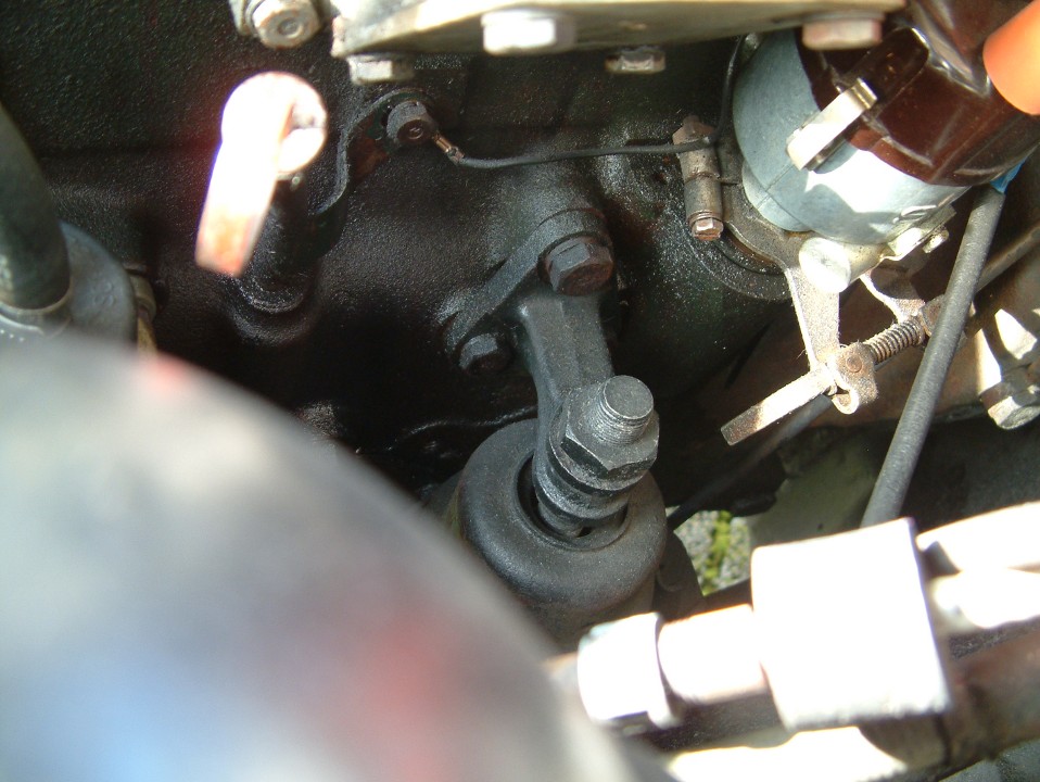

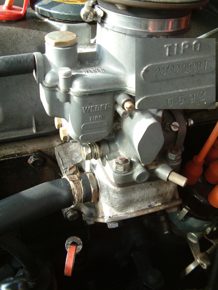

Jugend forscht ...
Also ich war heute Mittag auch in der Garage und habe die folgenden Fotos gemacht.
[attachment 8969 vergaser159.JPG] [attachment 8970 vergaser161.JPG]
Links die Seitenansicht oben, rechts die Schräge unter dem Sockel, auf dem der Vergaser sitzt.
Viel Ähnlichkeit hat das mit Siggis TA-Bild ja nicht.
Wer da einen Ablaufschlauch oder auch nur eine Öffnung a la Siggi sieht, der male eine roten Pfeil!
Sodann habe ich in etwa auch das gemacht, was Konrad ebenfalls gemacht hat:
Benzinschlauch am Vergasereingang abgezogen: trocken.
Da ich keinen Zusatzbenzinfilter bei mir in der Leitung habe, konnte ich nicht feststellen, wie weit sich das Benzin "zurückgezogen" hatte. Also habe ich den Schlauch in ein mitgebrachtes Fläschlein gesteckt und das Anlasserrelais betätigt. Dank meiner betagten Batterie ist die Anlasserei ein sehr gemächliches Tun:
1234 -1234 man hört jeden Kompressionstakt. Nach genau zwei Umdrehungen der Kurbelwelle kam Benzin aus dem Schlauch. Ob das nun nach zwei oder sechs Umdrehungen geschieht, hängt mit vom Füllstand des Tanks ab. Meiner ist grade randvoll.
Dann habe ich das Oberteil des Vergasers abgenommen: Kammer nicht ganz leer, aber Benzin-Pegel lag etwas unterhalb der Hauptdüse am Boden der Schwimmerkammer. Ich nehme an, wenn man den Deckel wieder drauflegt und der Schwimmer auf das Restbenzin abgesenkt wird, wird der Pegel durch die Verdrängung des Schwimmers bis exakt zu dieser Düse steigen.

Klemens: „Wer da einen Ablaufschlauch oder auch nur eine Öffnung a la Siggi sieht, der male eine roten Pfeil!“
Mit einem roten Pfeil kann ich nicht dienen, aber habe auch mal die fragliche Stelle geknipst bei je einem Langhuber ( DS19 Halbautomat Bj. 64)
http://home.arcor.de/djjulian/uli/langhrohr.jpg
und einem Kurzhuber ( DS21M Bj. 67)
http://home.arcor.de/djjulian/uli/kurzhrohr.jpg
Ist auch keine Überraschung, dass der Ablauf auch bei einem Langhuber existiert, denn die Teile finden sich im Ersatzteilktalog unter
DS 141-99 Kraftstoffkondensatabfluss 3,5x4,5 gewölbte Form und
DS 141-88 Gummischlauch 4x11x250.
Entsprechend 5 412 044 Schlauch bei Kurzhubmotor.
Wenn die Ablaufvorrichtung also fehlt, hat jemand den DS „vereinfacht“.
Ich entschuldige mich übrigens für den Tropfen LHM an der Hydraulikleitung sowie den Staub und die Spinnweben auf dem Bild mit dem Langhuberablauf.
Der Tropfen bleibt hängen, denn wenn er irgendwann abfällt, ölt er etwas das Chassis. Hätte ich nicht auf LHM umgerüstet, würde ich jetzt schleunigst mit Wasser hantieren, damit das LHS nicht seiner abbeizenden Wirkung frönen kann...
Uli
