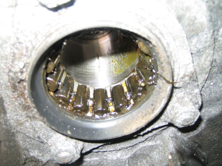

Hallo Christian,
mir ist nicht 100%-ig klar, was Du genau meinst.
Ich nehme an, Du hast innen die Sicherungsmuttern der Schwingarme abgeschraubt und dann den Schwingarm abgezogen.
Von außen müsste es dann ungefähr so aussehen, richtig?
[attachment 9364 Auenlager.JPG]
Der Simmerring hält nun noch das äußere Lager in der Lagerschale.

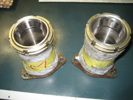

Die Lagerschale (eine Art Röhre mit den Lagerschalen für außen und innen) ist verschraubt durch:
- von außen die 3 (hier noch etwas verkrusteten) Muttern auf den Stehbolzen und
- von innen durch einen großen Sicherungsring (Spezialwerkzeug notwendig).
Sicherungsring hier oben aufgeschraubt zu sehen:
[attachment 9365 Lagerschalen.JPG]
Wenn Du außen die 3 Muttern abschraubst und innen den Sicherungsring, dann müsste die komplette Lagerschale nach außen rausgehen - wenn sie nicht zu arg festgerostet ist...

@ Thorsten: Ja, genau so sieht es bei mir aus.
Einzig das, was Du als Lagerschalen bezeichnest, ist noch im Chassis und nicht davon zu überzeugen, auch raus zu gehen.

Habe beide Auenlager mit Hilfe einer hydraulischen Presse rausgedrückt.
Auf der rechten Seite ging das ganz gut. Beim Rausdrücken der linken Seite musste ich so viel Kraft aufwenden, dass der Kasten, in dem das Auenlager sitzt, komplett zerdrückt und zerstört wurde. Ganz zum schluss habe ein paar Hammerschläge von Aussen dazu geführt, das das linken Auenlager auch los ging. Trotzdem war die rechte Aufnahme a. A..
Ist in diesem Fall egal, weil das Auto ja sowieso zum Schrott geht.
Wenn man die Dinger rausbekommen und das Auto heil lassen will, ist sicherlich mehr Geduld als Gewalt gefragt.
