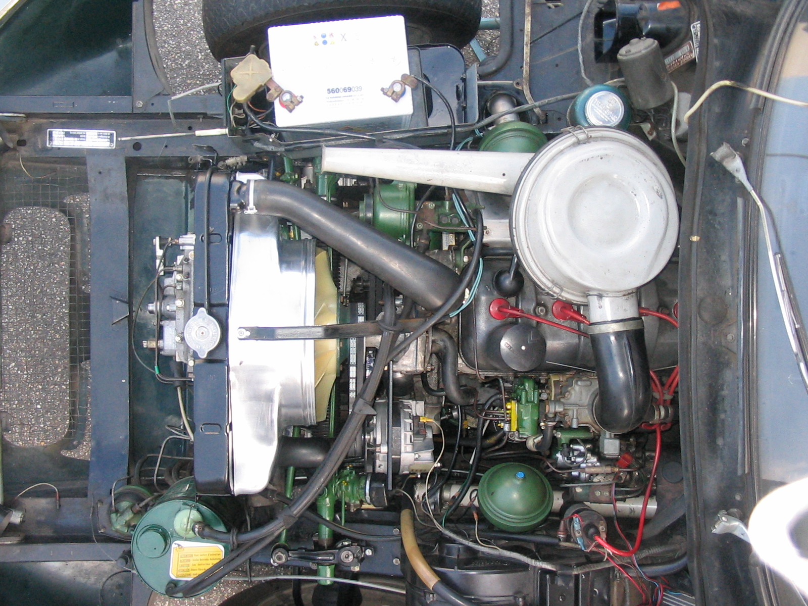

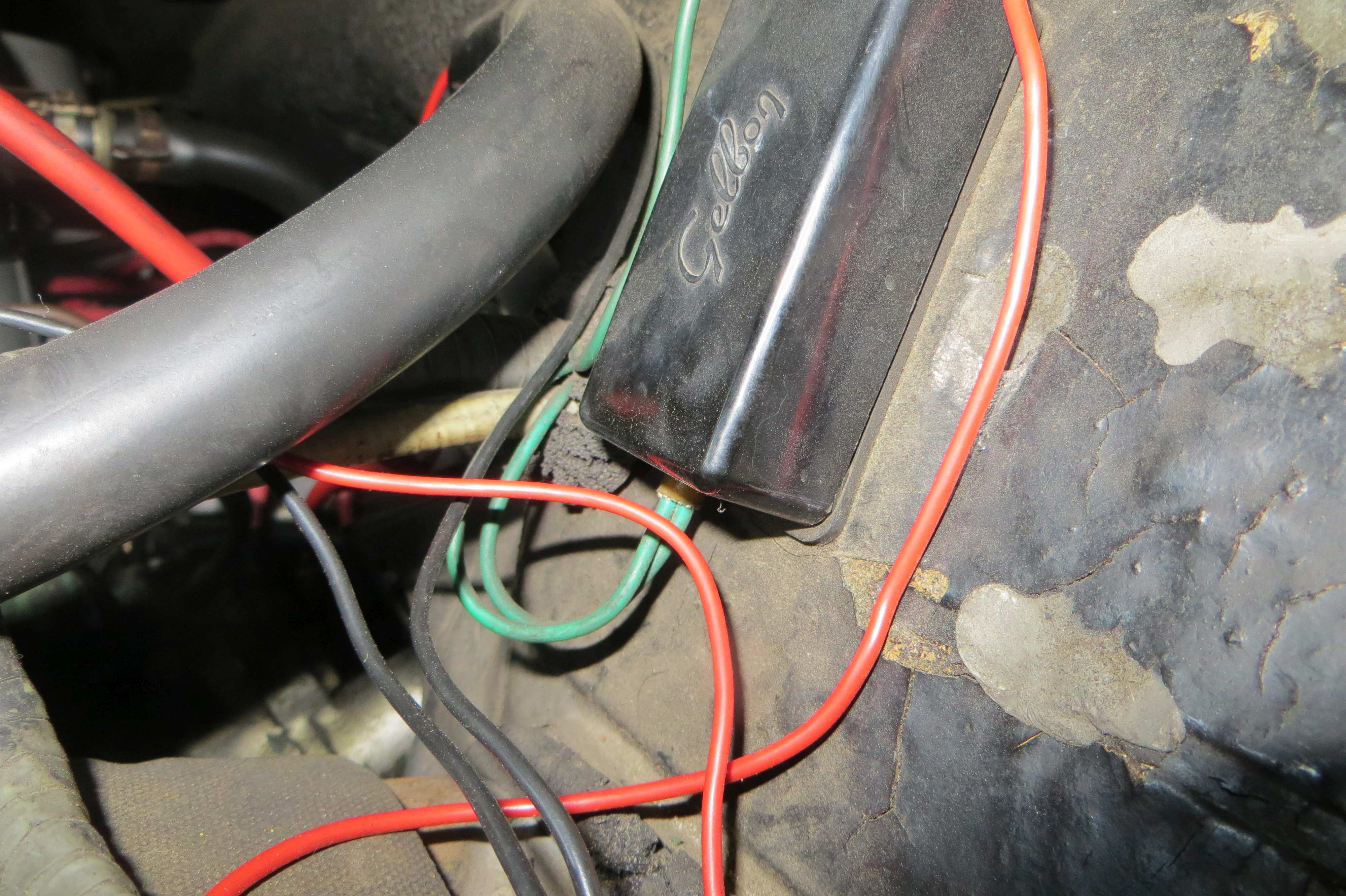

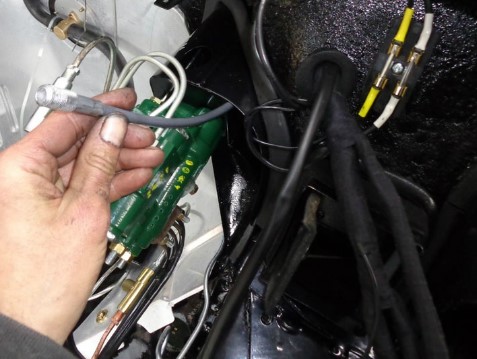

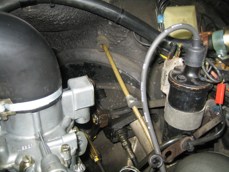

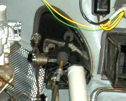

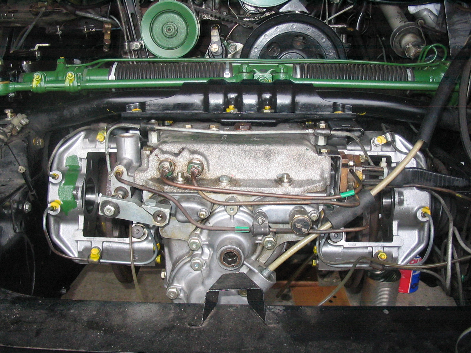

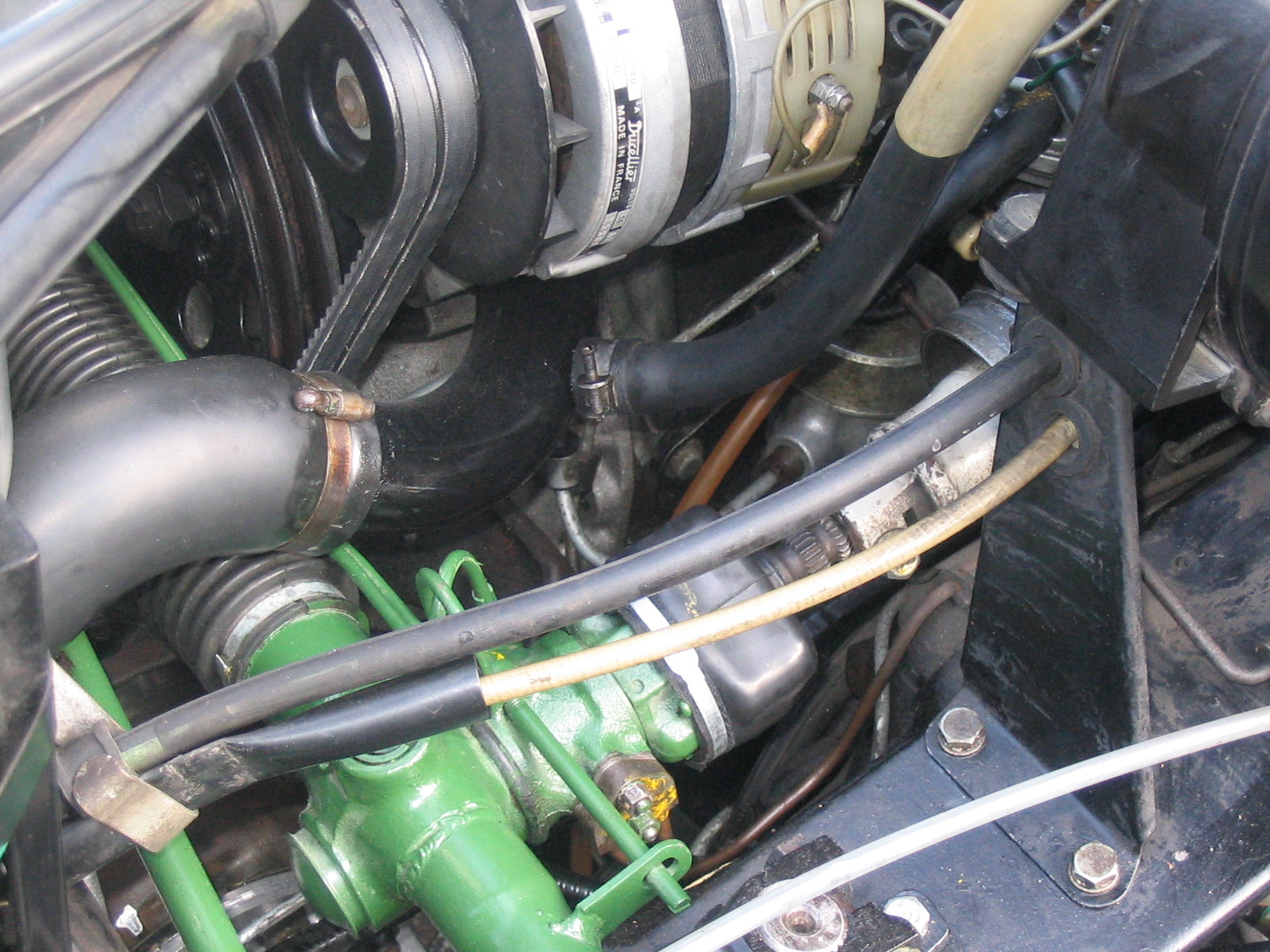

hier sind 6 Photos, vielleicht helfen die weiter. Sie zeigen meinen 1968-er DS19

Hallo Jint,
das hilft mir sehr! Bist du sicher, dass das so serienmäßig ist?
Ist deine Tachowelle einteilig (meine ist zweiteilig)?
Ich kann oben nicht genau erkennen, ob die Tachowelle durch dasselbe Loch wie der Elektrokabelstrang kommt? Das ist doch ziemlich eng? Hast du beim Tachoeinbau das Gefühl, dass die Richtung der Tachowelle gut zum Tacho passt?

- Beiträge: 2069
Re: Tachowelle DS21 68
[quote=Pit]
das hilft mir sehr!
Das freut mich.
[quote=Pit]
Nein, wie sollte ich da sicher sein?
Die letzte 24 Jahr habe ich aber nichts geändert.
[quote=Pit]
Die Tachowelle in meine DS19 ist einteilig. Laut Teilekatalog 562 von Juli 1969 muss das ab 2/67 auch so sein.
[quote=Pit]
Sie geht durch das gleiche Loch, siehe hier
DS19_1968_Tachokabel_7
DS19_1968_Tachokabel_8

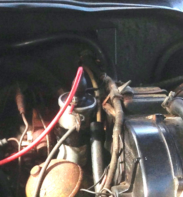

Hallo Pit,
nicht die Antwort auf Deine Frage, aber zur Info:
Bei der späten D Super 5 hat die Tachowelle einen eigenen Durchgang.

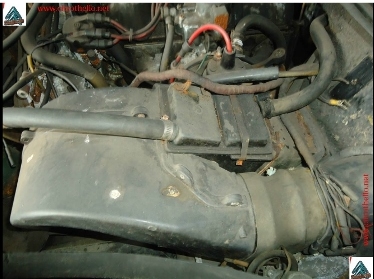

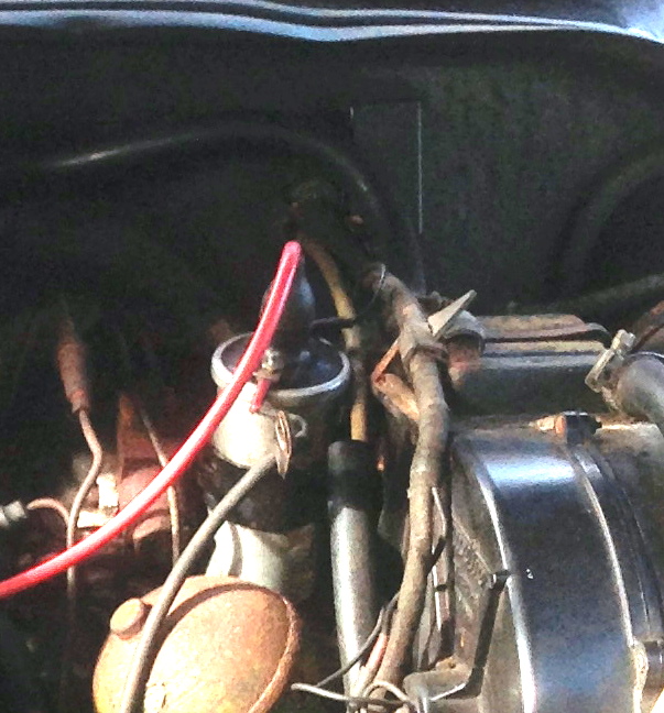

- wettem Verified
- Beiträge: 1311
hallo Pit,
Das Bild das Du da gefunden hast darfst Du nicht ernst nehmen.
Ich habe dieses nicht finden können, jedoch eines dieses Wagens vor der Demontage
[attachment 10419 Citrothello.jpg]
und eines von einem anderen aus meinem Fundus.
[attachment 10420 IMG_1014.jpg]
Es dürfte schon so sein wie Jint es sagt.
