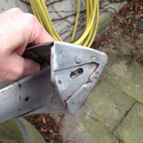

Stosstangenenden aus Edelstahl
taugen was -
[attachment 11038 IMG_6165.JPG]
und beseitigen ein potentiellen Demontageproblem nach ein paar Jahren - für immer.
.. und bei was kann man das schon sagen!
Gibts beim Franzosen zu kaufen - für die alten und neuen Stossstangen.

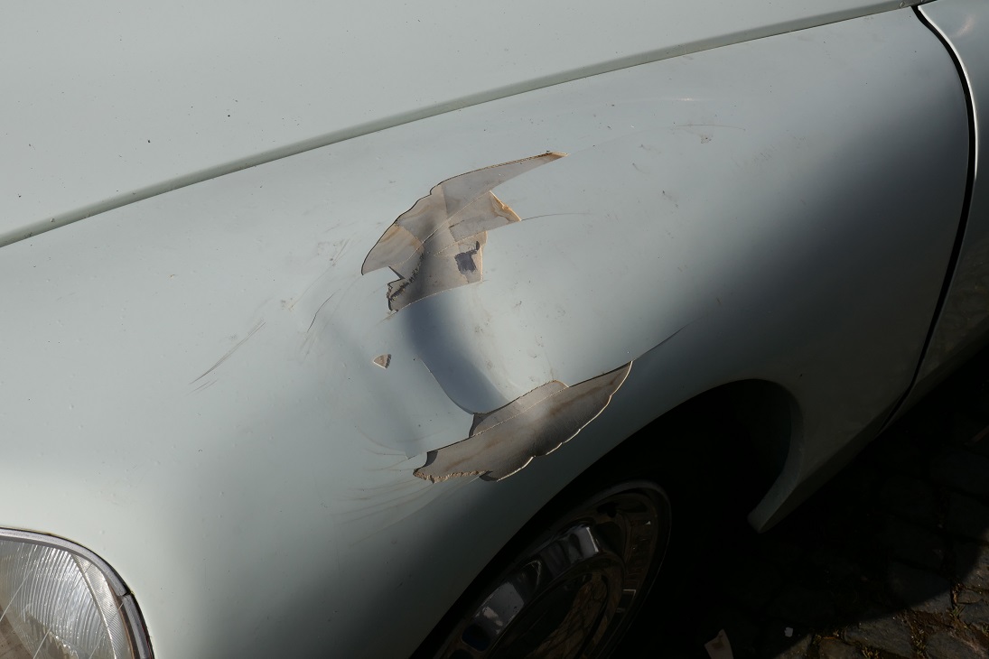

Dafür hat Tief Thomas für Arbeit gesorgt und hat einen Baum auf den vorderen Kotflügel geworfen.
[attachment 11039 1P1010070.jpg]
Mein Nachbar hat gesagt, warum hast du den nicht in die Garage gestellt?
Antwort: man hat immer 1 Auto mehr als Parkplätze ...
Und: Hätte da Edelstahl geholfen?

bong .. da hätte auch Edelstahl nichts geholfen -
Macht er Dir jetzt wenigstens die Bude warm?
Zu den Edelstahl (nuss) ecken.
Ich hatte genau mit diesen Teilen, vor zwei Jahren, meine liebe Mühe, weil die Mutterkästen korrodiert waren und dem Lösemoment nicht mehr standhielten - und somit schön rundliefen.
Jetzt haben ich die gesamte Mimik in Edelstahl - Schraube - Ecke - Mutter - Mutterkasten - und Winklelblech. Wenn man ohnehin an die Stossstangen geht finde ich das sogar keinen übertriebenen Aufwand - die Edelstahlecken sind nicht zu teuer!
