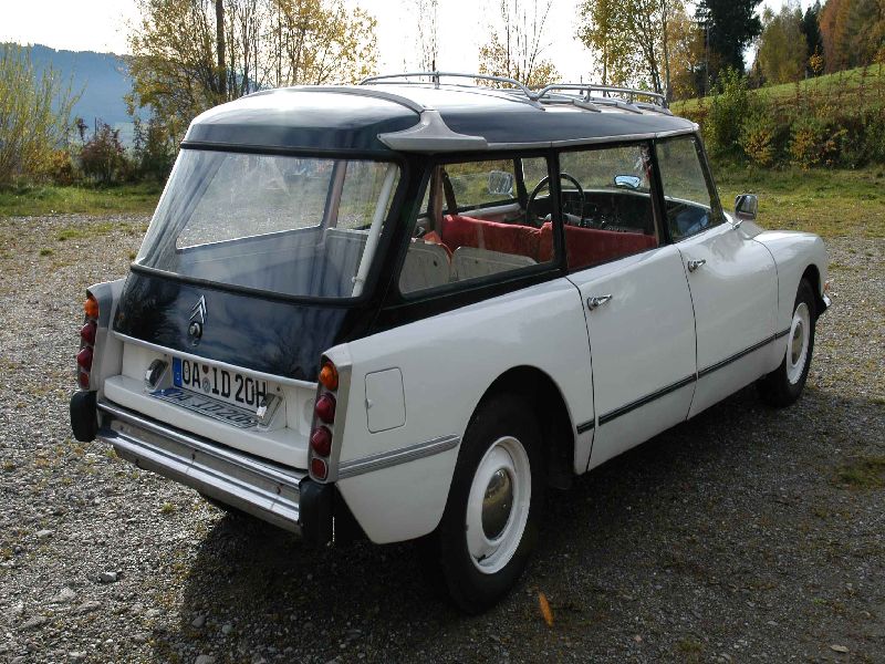

[attachment 11054 ID_20Break_04.JPG]

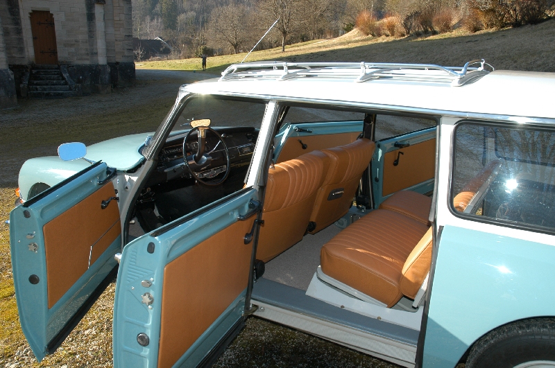

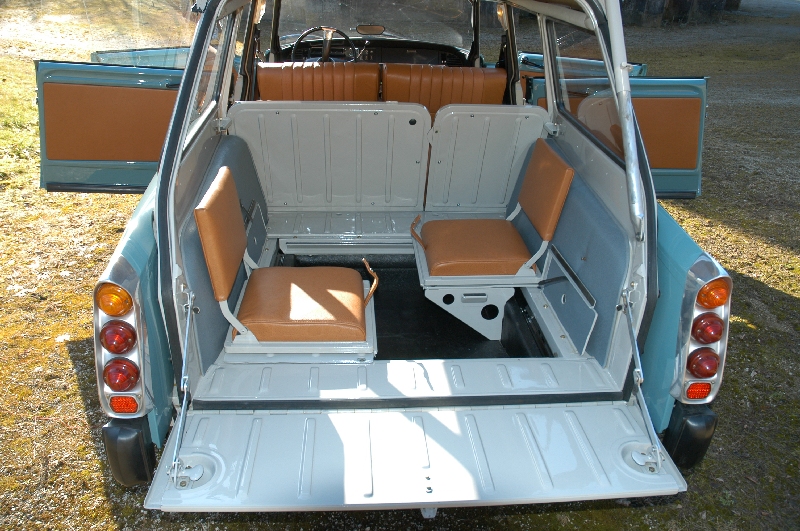

Es handelt sich um ein sog. „Ambulance“-Modell mit asymmetrisch geteilter Rückbank und nachgerüsteten Klappsitzen im Heck. Originalfarbe Blanc Stellaire.
Das Fahrzeug verfügt über ein zusätzliches Frischluftgebläse rechts sowie einer sog. -15° Heizung im Beifahrerfußraum.
[attachment 11056 F037_800x800_400KB.jpg]

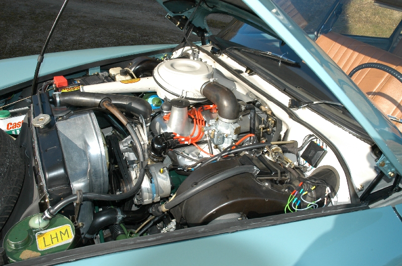

Entgegen der originalen Version ist hier von einem Vorbesitzer ein DX2-Motor sowie ein 5-Gang Getriebe mit langer Übersetzung verbaut, diese Konfiguration wurde beibehalten da sie meiner Meinung nach den optimalen Antrieb für ein D-Modell darstellt.
[attachment 11057 F048_800x800_400KB.jpg]

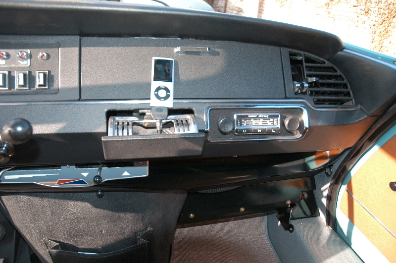

Von einem der Vorbesitzer in Frankreich ist das komplette Armaturenbrett und auch der Kabelbaum auf 1968er Modell zurückgerüstet worden. Diese Aktion habe ich wieder rückgängig gemacht. Jetzt sind wieder alle Elemente schwarz, so wie sich das für 1969 gehört.
[attachment 11058 F072_800x800_400KB.jpg]

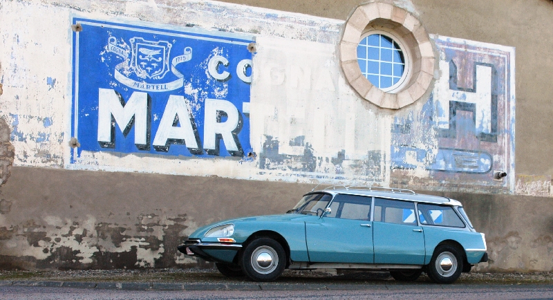

Die Außenfarbe ist nun Bleu Angora, was eigentlich ein Farbton aus dem Modelljahr 1968 ist, mir aber sehr gut gefällt.

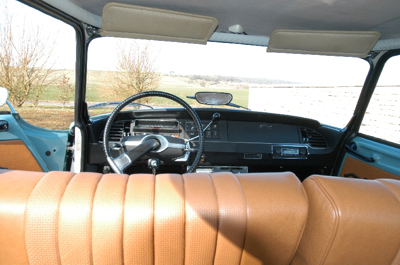

Die Innenausstattung ist von der Optik her wie die Kunstlederausstattung gehalten, jedoch in Cuir naturell gearbeitet. Mein Dank hier noch an Ralf Künzer, Oliver Koch und Enzo Forgione.
[attachment 11059 F030_800x800_400KB.jpg]

schönes Auto, schön restauriert. Mir gefällt Deine wohlüberlegte Abwägung zwischen Originalzustand und sinnvoller Aufwertung des Fahrzeugs. Hellbraunes Leder und hellblau ist wirklich eine aparte Kombination.

Schönes Radio . . . ;-))
Manfred
Beiträge: 201
Re: Restauration ID-20FM, 06/1969
Beitrag von Manfred »
[quote=symphatique]
Schönes Radio . . . ;-))[/quote]
...oder meinst Du das Bildchen auf dem MP3-Player? ;-)
Manfred

Das ist ein schönes Auto geworden und hat im Vergleich zur Optik der Ausgangsbasis wirklich gewonnen. Vor allem die simple Verarbeitung des Leders gefällt mir und passt zum Break. Die kann auch Patina gut vertragen - also besser doch ab und zu damit fahren ;-)

Einen Makel habe ich aber doch gefunden: Auf den Bildern fehlt die Abstützstange der Rückbanklehne ;-)
