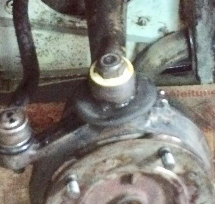

Hallo Beisammen,
bei meiner zu Weihnachten neu erworbenen 20er Ambulance sind die Kugelbolzenmanschetten (spez links Oben) eher suboptimal.
Zumindest links Oben möchte ich erneuern. Hierzu zwei Fragen:
1.) taugen die allenthalben angebotenen Manschetten überhaupt was? [size=small]oder gibt es ne spezielle Quelle für spezielles Material?[/size]
2.) ist es ein grosser Akt die Manschetten zu erneuern? Diverse Universal- Kugelgelenkabzieher (China Ware) habe ich. Braucht es nen Spezialabzieher?
Auf Tipps freue ich mich
Thom

Re: 73er ID20F Break - Kugelbolzenmanschette
Hallo Thom,
die aktuell erhältlichen machen einen robusten Eindruck und sind sehr ähnlich zu den NOS, einzig der Gummi scheint etwas weniger flexibel zu sein.
Das Abziehen der Schwingarme geht von "sehr leicht" bis "nur mit roher Gewalt". Das musst Du Ausprobieren. Viel Erfolg!

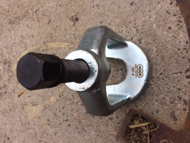

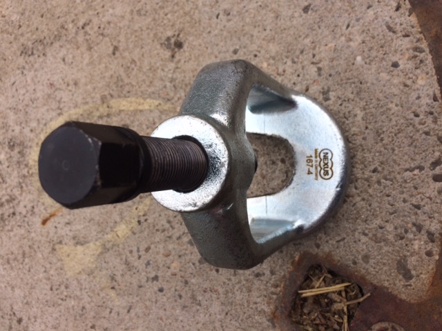

so, es ist vollbracht. Mit dem passenden Abzieher ein Kinderspiel. Auch die Kugelbolzenmanschetten aufziehen kein Problem.
Mit dem Abzieher hatte ich mich irgendwie verrannt. Immer zu Kleine geordert. Dann habe ich mir auf Grund eines Tipps nen NEXOS 167-4 gekauft [size=small](in diesem Sinne einen Dank nach Geislingen)[/size].
Das Teil ist vergleichsweise riesig, flutscht aber nur so...
Thom

Beiträge: 3637
Hallo Thom,
ich suche auch immer noch nach dem passenden Abzieher. Der Nexus passt also genau für die Kugelgelenke? Ich habe Kukko 128-3 und -4, bei beiden ist der Fuss zu dick, um zwischen Nabe und Schwingarm zu passen. Hast Du eine Bezugsquelle für den Abzieher, das Netz gibt auf Anhieb wenig her.

Moin Robert,
den Nexus 167-4 bekommst Du z.B. hier:
https://www.abzieher24.de/automotive/ge ... -pkw-167-4
[size=small]ich habe allerdings keine Erfahrungen mit diesem Shop, meinen 167-4 habe ich bei einem anderen Shop gekauft. Dort ausverkauft.[/size]
der 167-4 (nicht "167-t4"!) hat eine beträchtliche Maulweite. Dies hatte mich anfangs davon abgehalten (trotz Empfehlung aus Geislingen), diesen zu kaufen.
Doch gerade die große Maulweite ist der Pluspunkt. Das Maul greift nur am Rand. Damit wird auch die Manschette (so man nicht Pech hat) nicht beschädigt.
