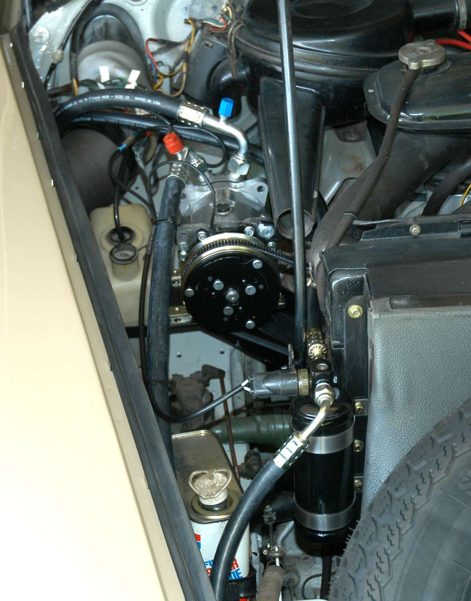

Ich hatte bei meinem 23er Break eine ähnliche Situation. Alle Teile waren vorhanden, allerdings der York Kompressor Schrott.
Ich habe Kondensatoren und Verdampfer-Wärmetauscher beibehalten.
[attachment 12386 20100726_03.JPG]
Die Firma Hoch hatte damals ein Konversions-Kit im Angebot das einen Sanden-Komnpressor mit angepasster Konsole, eine spezielle Riemenscheibe
für die Hydraulikpumpe, mit einer zusätzlichen Flachnut für den Zahnrippeniemen, sowie einen neuen Trockner umfasste.
Die Schläuche habe ich bei einem Fachbetrieb für Kälteanlagen nachbauen lassen, allerdings hatte ich die Alten noch als Muster, dürfte aber auch so kein Problem sein. Dort wurde dann auch auf Dichtigkeit geprüft und befüllt.
Der Abgriff an der Hydraulikpumpe hat den Vorteil daß die Lager der Wasserpumpe nicht so hoch belastet werden, normalerweise verschleißen die schnell. Dieser Umbau funktioniert, meiner Meinung nach, aber nur bei mechanischer Schaltung.

Das ist der
Sanden Kompressor den ich eingsetzt hatte.
Er zapft wesentlich weniger Leistung als der York und ist mit verschiedenen Riemenscheiben erhältlich.
viele Grüße
Mike
