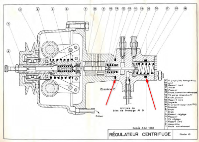

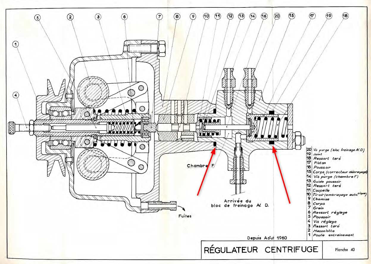

Der Fliehkraftregler hat mindestens zwei Dichtungen:
[attachment 12869 Fliehkraftregler.png]
Re: Fliehkraftregler undicht
Danke Jint,
das ist natürlich richtig. Bei mir kommt das LHM aus der Ablauföffnung. Der hintere Hydraulikteil scheint nach außen dicht zu sein.
Deine Zeichnung ist wohl von 1960. Damals gabs anscheinend eine schöne Rändelschraube zur Einstellung. Die Halterung ist bei meiner (1968) auch anders oder es ist ein anderer Schnitt.
Für mich ist interessant, dass auf deiner Zeichnung ein Schlauchanschluss eingezeichnet ist. Das hab ich so noch nicht gesehen. Wohin ging dieser Schlauch? Nur nach unten ins Freie?
