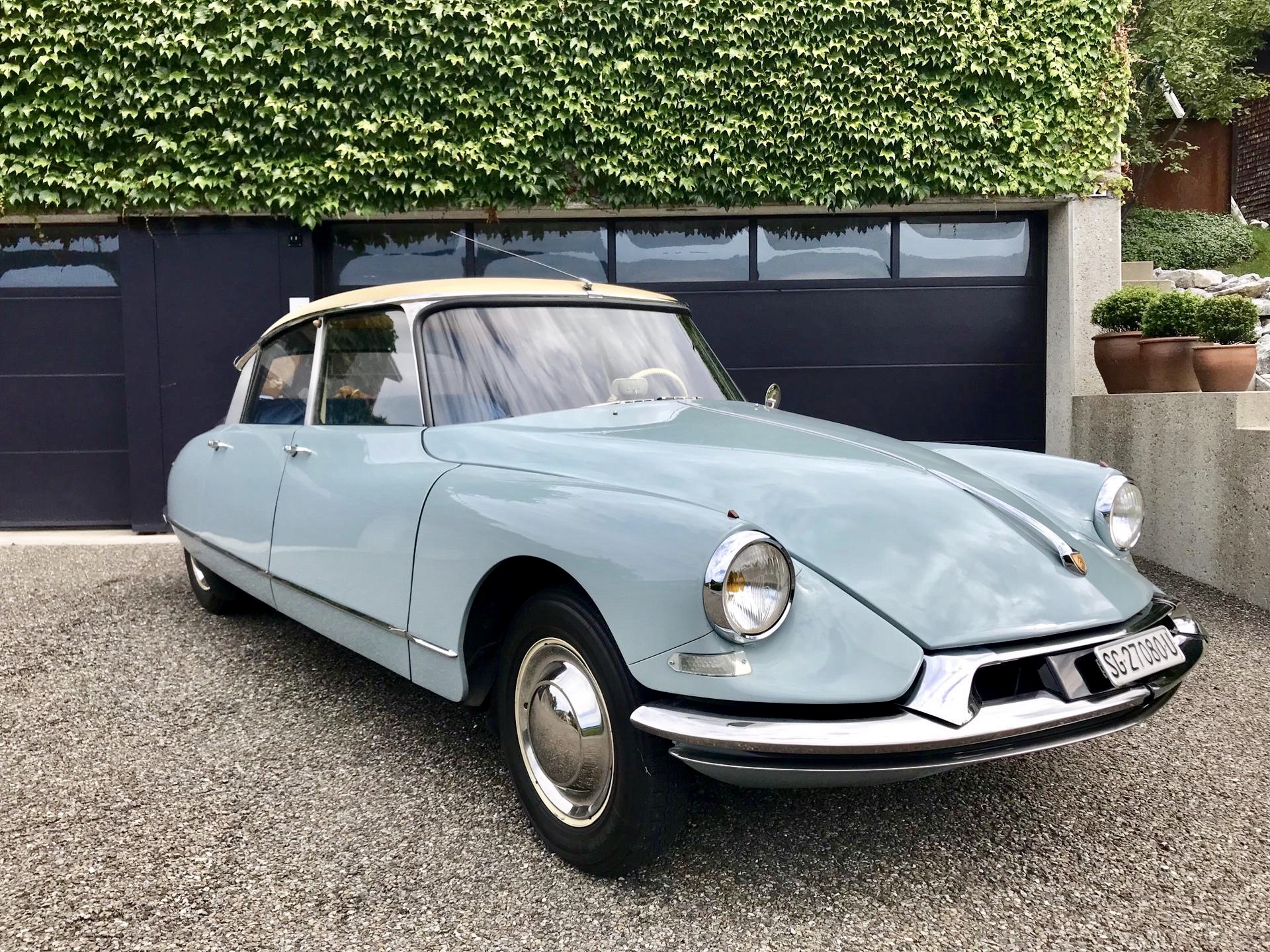

Der gesamte Zylinderkopf wurde durch einen Fachbetrieb erst vor 1000km revidiert - hoffe nicht, dass dort etwas falsch gemacht wurde ....
Wie Ihr sicher bemerkt, habe ich schon richtig viel Geld in mein Auto investiert - daher ist der Ärger umso grösser - wenn Madame immer noch Zicken macht ... :-(
[attachment 14094 0ee9a8c3-b85f-44b9-9fcb-76e1c7cb2495.jpg]
