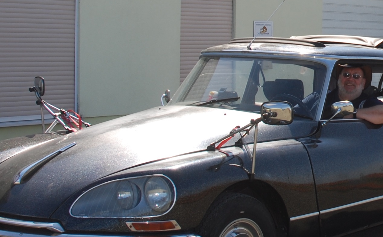

meine Lösung: eine Pro Plus Verlängerung und darunter einen fetten Saugnapf mit Stange zum abstützen.
Beiträge: 2569
Has thanked: 12 times
Re: Rückspiegelverlängerung für Gespanne
also von dem Typ gibt es mehrere bei ebay Kleinanzeigen.
Die laufen aber nicht unter DS ...
[attachment 14231 5DSC_1453Ausschniitt.jpg]
