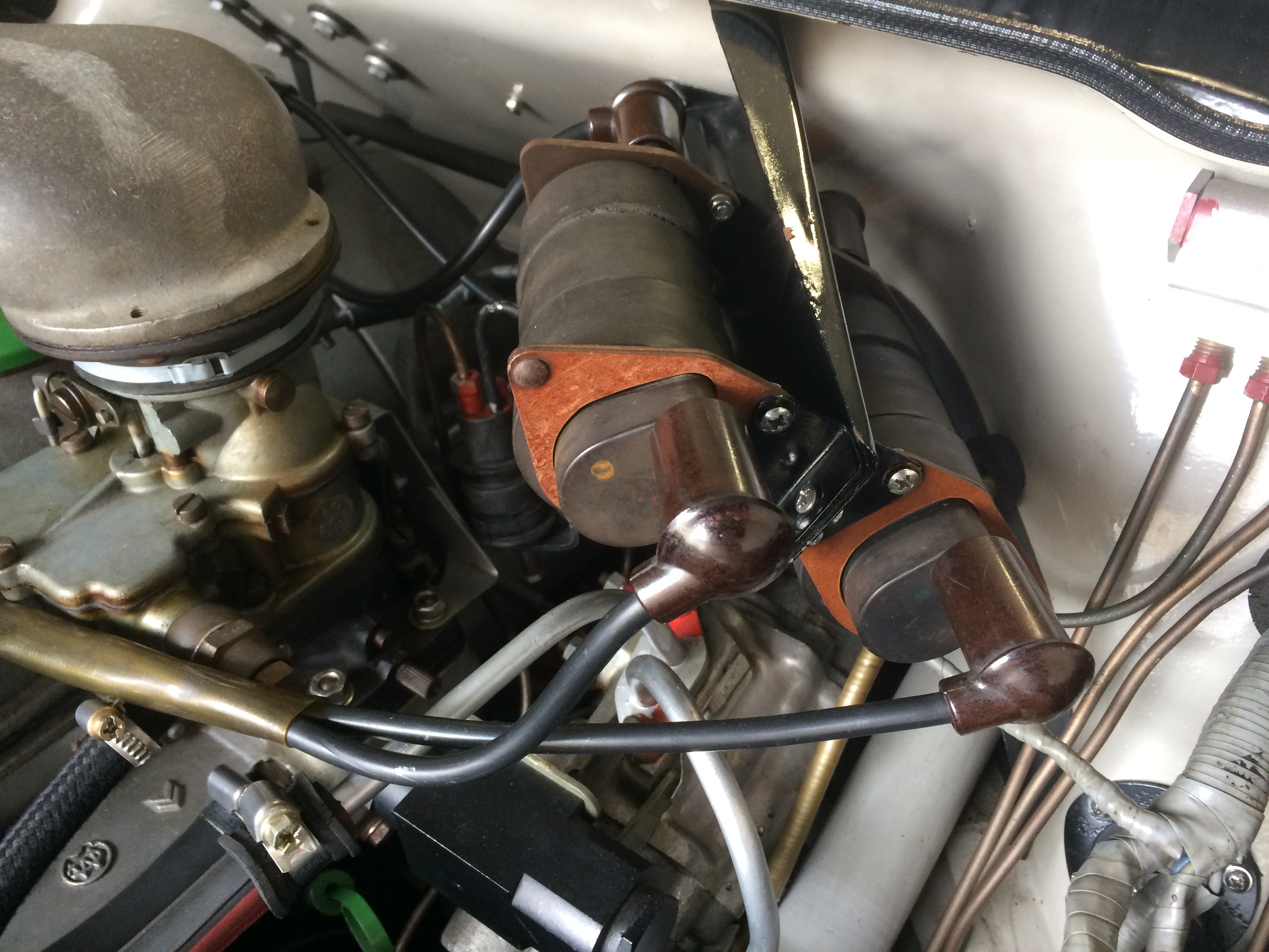

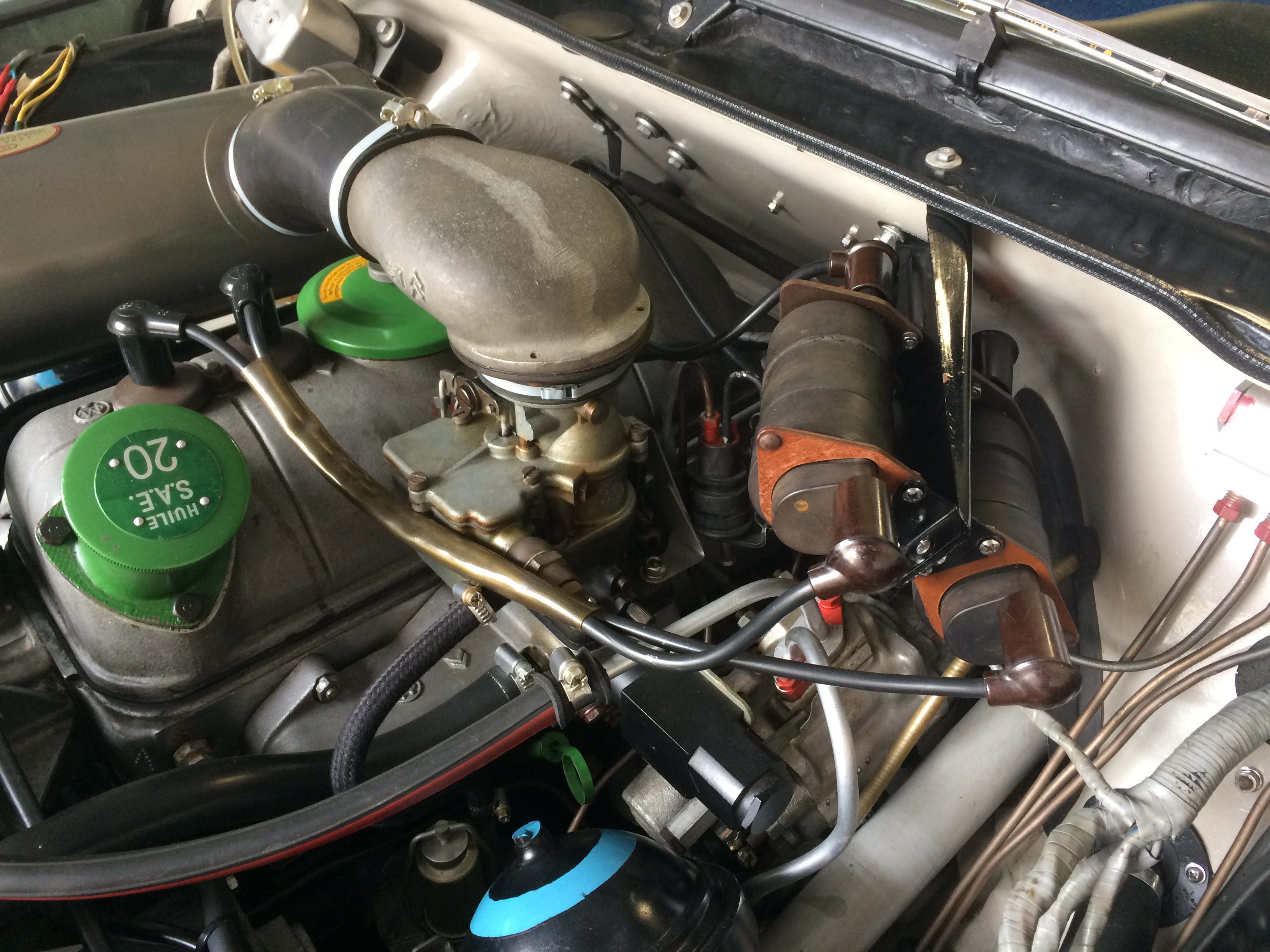

Ich habe bei meiner frühen DS ja noch die 6V Doppelzündspulen verbaut.
[attachment 14737 IMG_9722.JPG]
[attachment 14738 IMG_9724.JPG]
Als ich die DS 1987 gekauft habe, waren die Zündkabel und Strecker gerade frisch erneuert. Wie mir mit Erschrecken aufgefallen ist, wurden sie seither nicht mehr gewechselt. Von daher denke ich mir, ein Austausch wäre sicherlich sinnvoll.

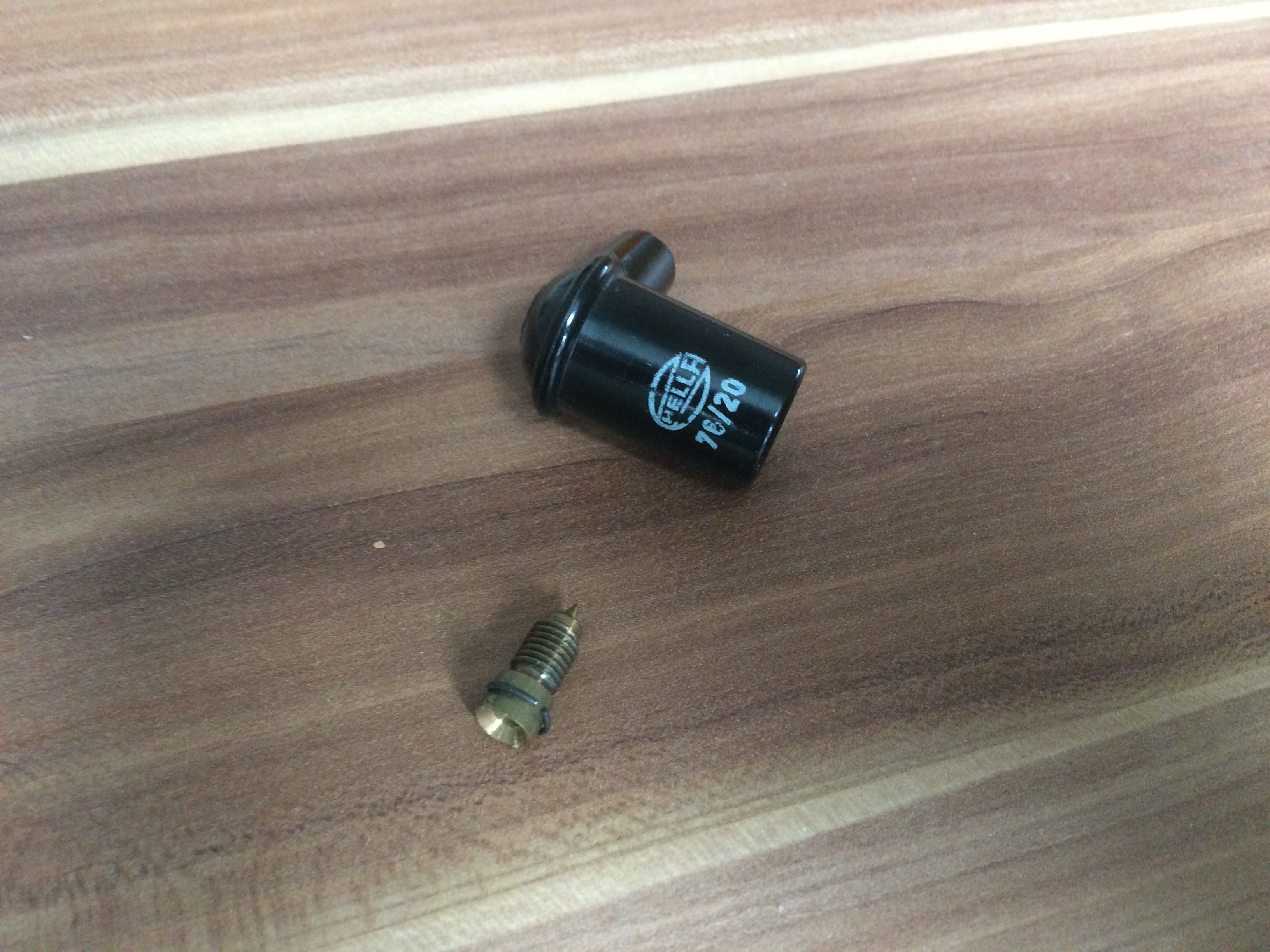

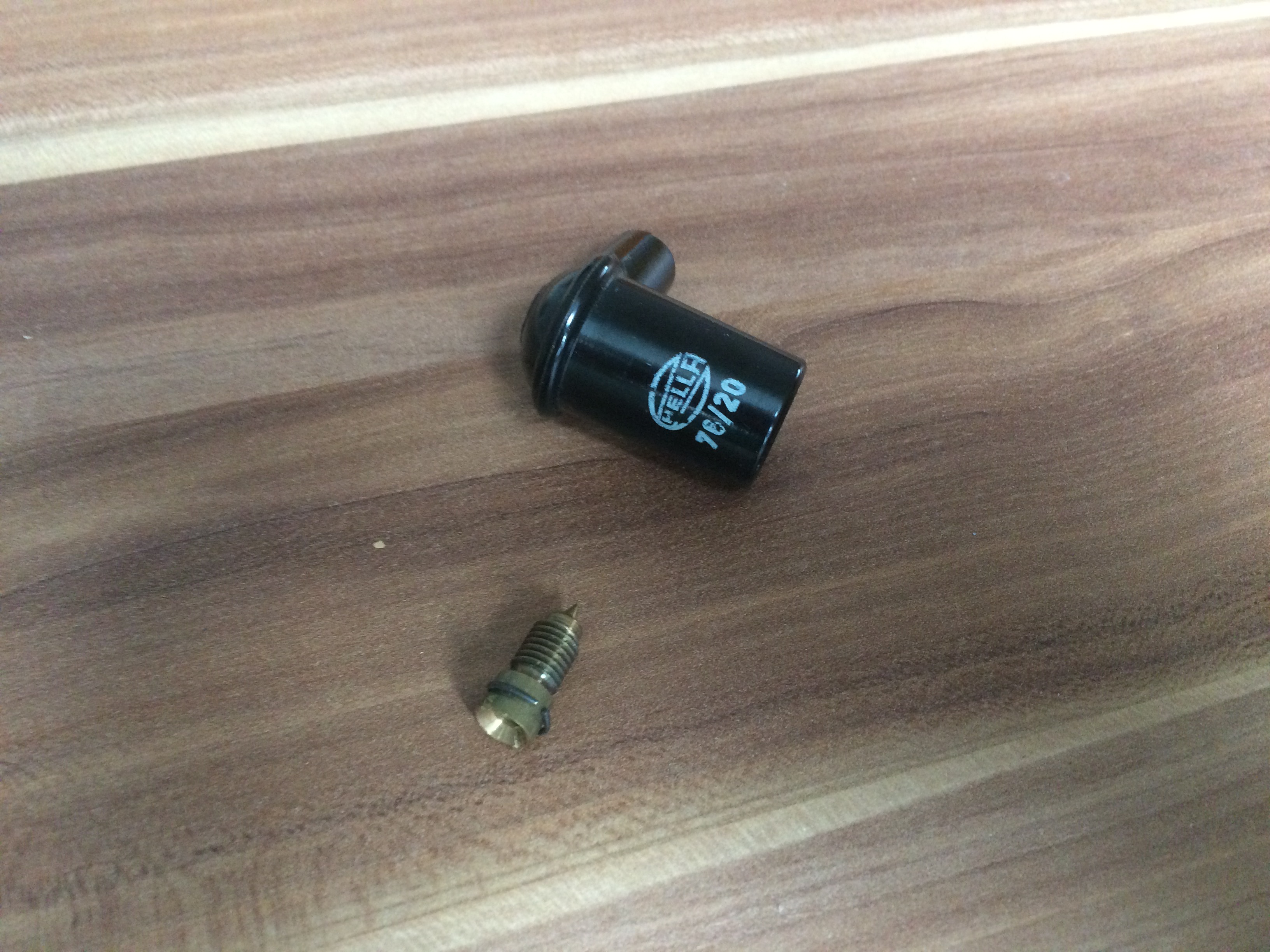

Aktuell sind Kerzenstecker aus Bakelit von BERU verbaut. Ich hätte welche nach gleichem Prinzip von Hella hier liegen
[attachment 14739 IMG_1499.JPG]
kann ich die ebenfalls problemlos verwenden oder gibt es hier besondere Empfehlungen?

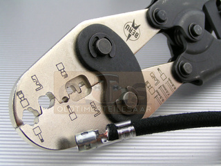

Wie ich gesehen habe, kann man sich auch vercrimpte Kabel anfertigen lassen
[attachment 14740 crimpservice-fuer-7-mm-kupfer-zuendleitungen.jpg]
Was ist denn davon zu halten?

Sollten deine Zündkabel noch eine Kupferseele haben, stehen die Chancen gut, dass sie die 33 Jahre unbeschadet überstanden haben. Die Kabel sind für gewöhnlich in den Stecker eingeschraubt, wenn dessen Kontakte heil sind, würde ich die originalen Bakelitstecker wiederverwenden. Da entweder das Zündkabel (wie bei den roten Bougiecord- Kabeln) oder (im Fall von Kupferseelen) der Stecker den Widerstand darstellt, wäre es natürlich gut zu wissen, wieviel Ohm der Hella-Stecker hat. Der Hinweis steht meist auf der Steckerschachtel.

Zum Widerstand der Hella Stecker kann ich nichts sagen. Ich habe die Stecker lose, also ohne Verpackung gekauft. Bei den Steckern wird das Zündkabel eingesteckt und von innen der Dorn mit der Spitze in das Zündkabel eingeschraubt. Die andere Seite des Dorns wird dann direkt auf die Zündkerze gesteckt. Gleiches Prinzip haben die aktuell verbauten Kerzenstecker von BERU auch. Wie viel Ohm muss ein Kerzenstecker denn haben?
Wenn ich es richtig verstehe, kommt dann die gecrimpte Variante nicht infrage?
Gruß Ralf

Die gecrimpte Variante kenne ich nur auf Zündkabeln mit internem Widerstand (= Graphitseele). Der Stecker wird dann direkt auf die Zündkerze gesteckt, natürlich mit dem Gummiteil drübergestülpt, damit kein Funke springt.
Dieselbe Steckverbindung auf einem Kabel mit Kupferseele hätte dann keinen nennenswerten Widerstand, ist also nicht entstört und entspricht damit nicht der StVO. Garantiert aber widerstandslose Zündfunkenübertragung.
Die Stecker, die für Kupferkabel (Motorrad, Rasenmäher...) gedacht sind, sind mit Widerstandswerten von 1 Kiloohm bis 10 Kiloohm erhältlich, denn nicht alle Spulen kommen mit hohen Widerständen zurecht.
Am besten, du misst deine alten (NOS?) Kabel oder deren Stecker durch, dann weißt du, welcher Widerstandswert optimal zu deiner DS passt.
lg ...hannes

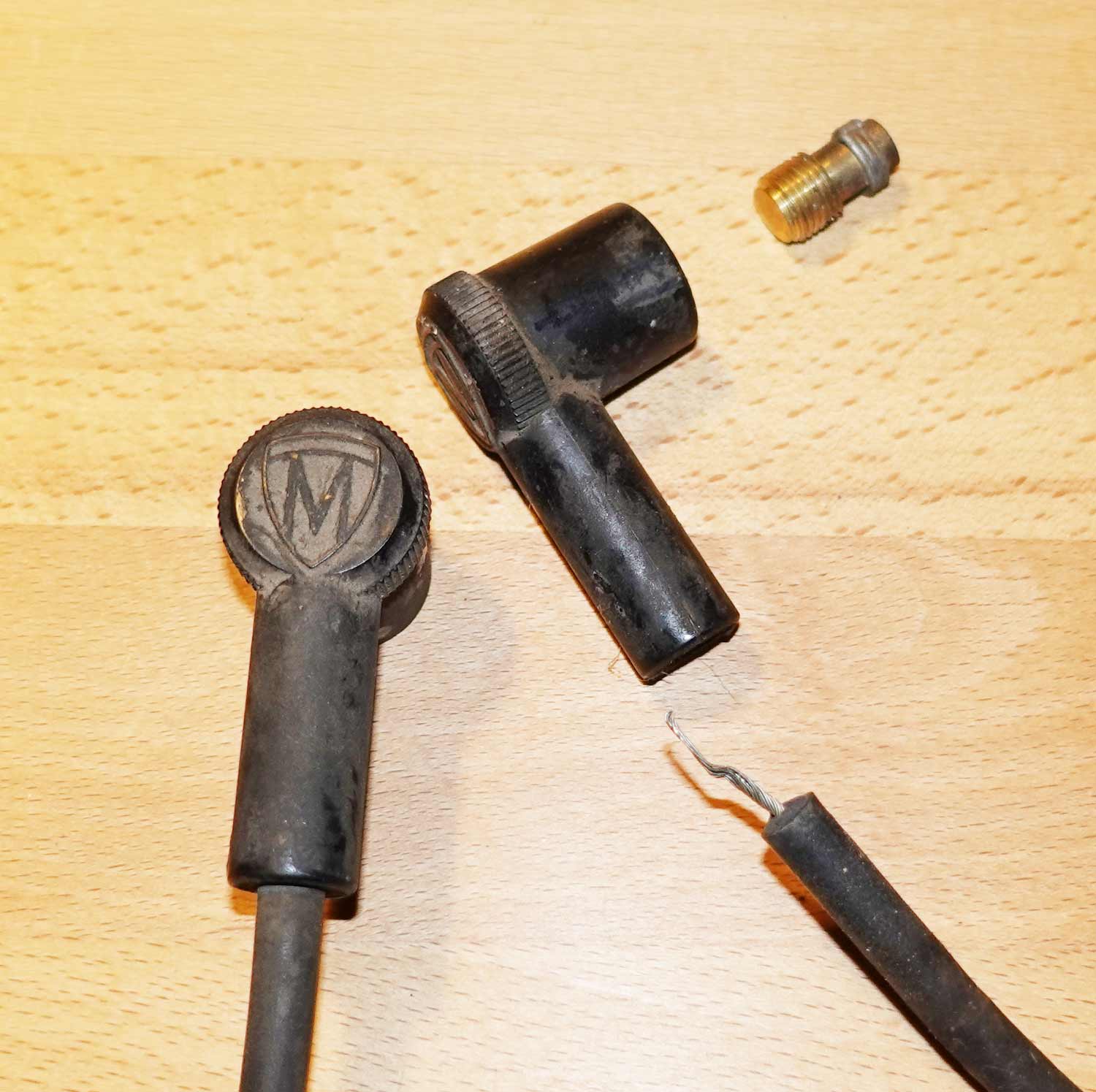

original sind solche Stecker auf beiden Enden der Kabel:
[attachment 14747 DSP01617s.jpg]
die sind aber ohne Entstörwiderstand, die gabs damals noch nicht.
Der von dir gezeigte Hella-Stecker sieht so ähnlich aus, wird da auch mit der Spitze des Metallteils in das Zündkabel geschraubt und damit der Kontakt hergestellt? Wahrscheinlich ist er auch ohne Entstörung?
Diese Art Stecker haben keinen versteckten Verschleiß, Fehler sind offensichtlich. Bei den Kupferkabeln ist es ähnlich, bei schlechter Isolierung sind außen Überschläge hör- und sichtbar.

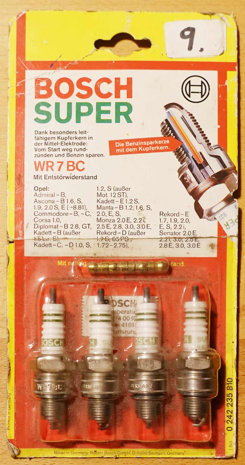

Eine einfache Alternative zur Entstörung sind entstörte Kerzen:
[attachment 14748 DSP01618s.jpg]
Diese funktionieren bei mir in den Langhubern mit den alten Kerzensteckern gut.
