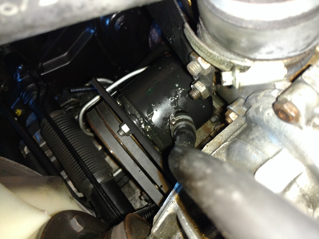

das Leck ist lokalisiert. die Pumpe pisst in hohem Bogen zwischen Pumpe und Pumpendeckel oben raus, wie Thorsten vermutet hat wurde dann alles durch den Lüfter verteilt. Man sieht an der Stelle auch kleine Gummifetzen raushängen, es muss also der O-Ring defekt sein, wie geht das denn? Ich füge noch ein Bild bei, da ist es einigermasse zu erkennen. Reicht es den Ring zu ersetzen oder hat die Ursache womöglich noch einen anderen Zuammenhang?
......und hat jemand ne Idee wie ich das Hofpflaster wieder sauber bekomme :-(
Stefan
[attachment 15404 IMG_20210614_172947397_1024x1024_500KB.jpg]
sebastianklaus
Beiträge: 1312
Re: .... ich wollte doch nur ne kurze Runde drehen
Beitrag von sebastianklaus »
Hallo Stefan,
ist ja jetzt zum Glück kein kapitaler Schaden. Abgerissenes Pleuel wäre schlimmer.
Zur Schadensursache:
könnte es evt. sein, dass der Druckregler nicht abschaltet und irgend wann das schwächste Glied in der Kette versagt, und das war dann halt der O-Ring ?
Ich würd jetzt nicht einfach eine neue Pumpe einbauen und abwarten, bis die nächste Pumpe ihren O-Ring raus drückt.
scardale
Beiträge: 1377
Beitrag von scardale »
also das der Druckregler abschält ist hörbar, das dürfte passen. Mich wundert es dennoch das es den O-Ring zerlegen kann, wie gesagt sieht man Gummifetzen am Spalt. Hoffe mal nicht dass es wieder einmal der Reproqualität geschuldet ist. Ich hab noch ne Pumpe liegen, die hänge ich mal in die Prüfbank und schaue ob ich diese über den Sommer einbaue.

Beiträge: 2923
Beitrag von Pit »
ich habe zum Glück keine Erfahrung mit undichten Pumpen aber ist denn auf dem O-Ring normalerweise überhaupt Druck drauf?
Oder hat das Pumpengehäuse einen Riss?
scardale
Beiträge: 1377
....ich kann nur sagen dass bei geöffneter Entlüftungsschraube am Regler (Fahrzeug in Tiefstellung) beim Starten des Motors das grüne Nass senkrecht nach oben spritz, vielleicht so 5-10cm
