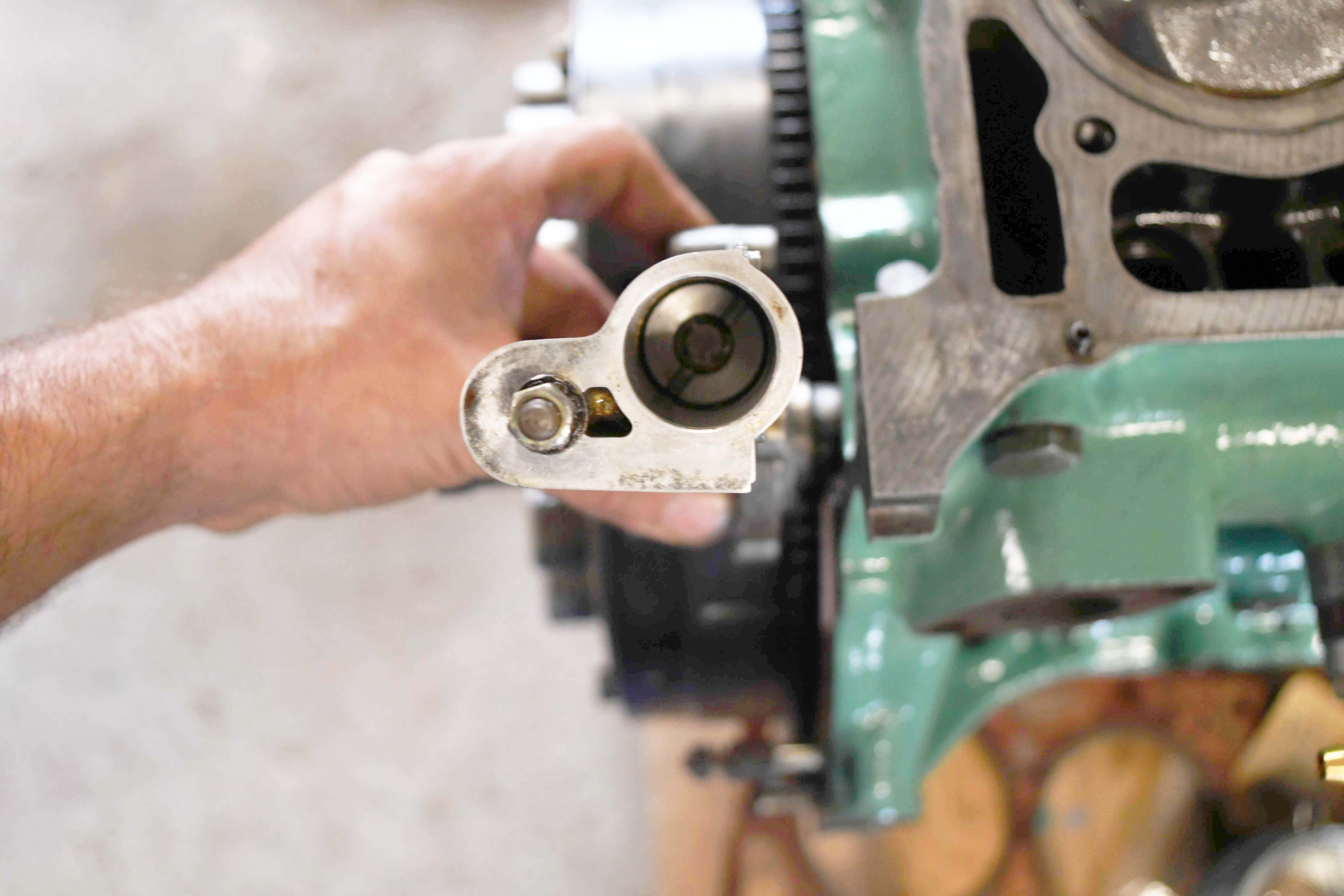

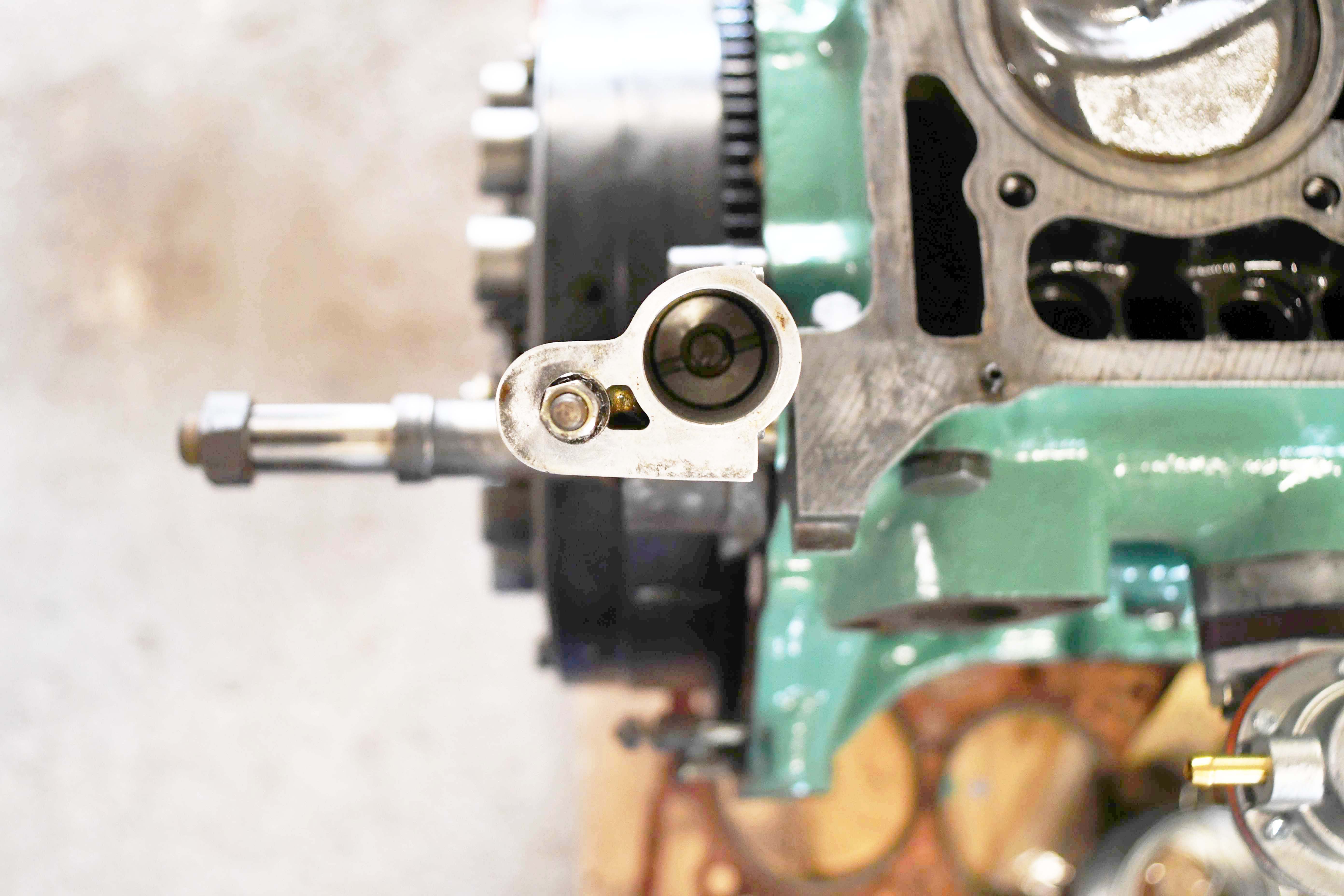

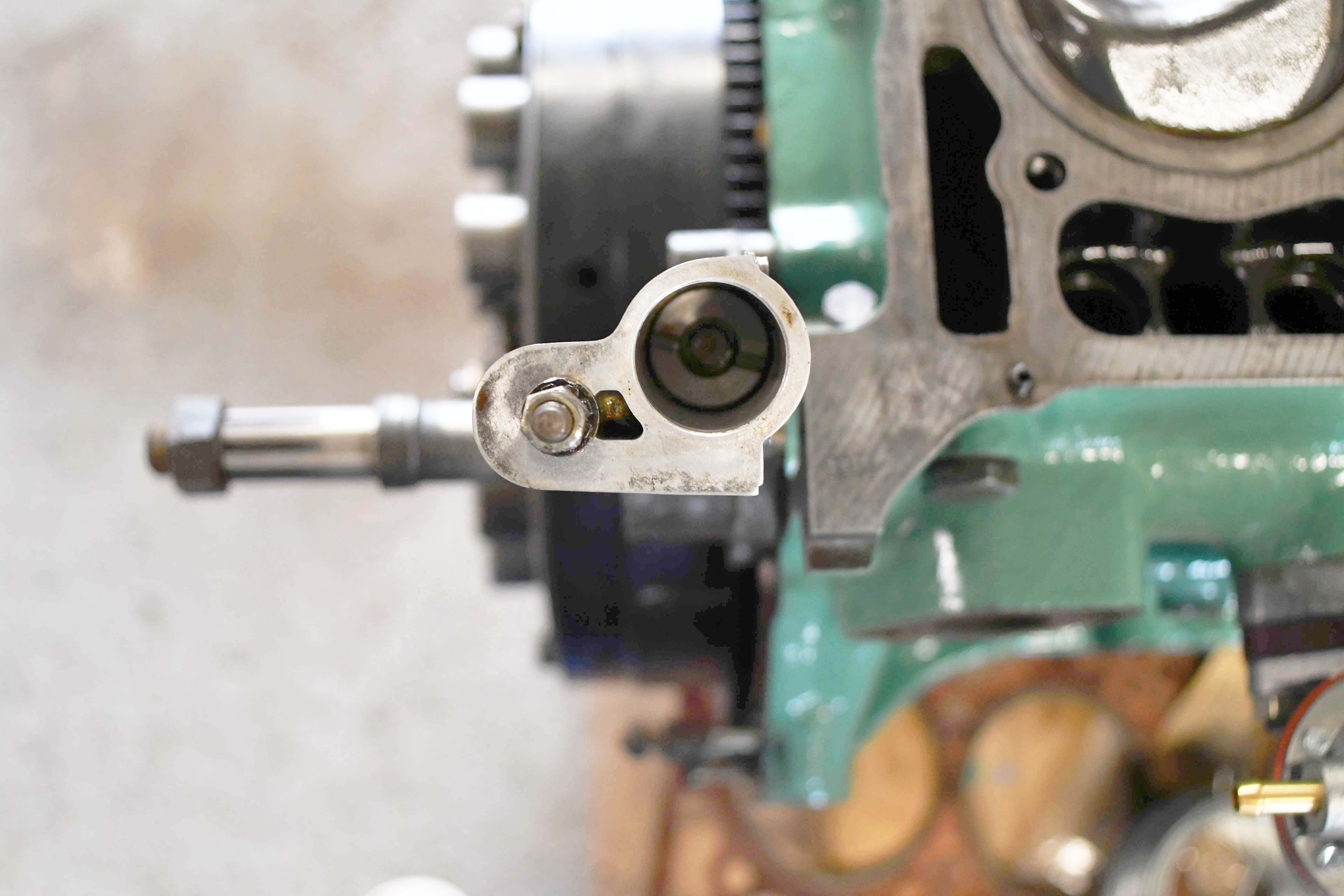

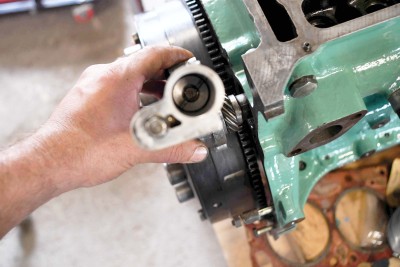

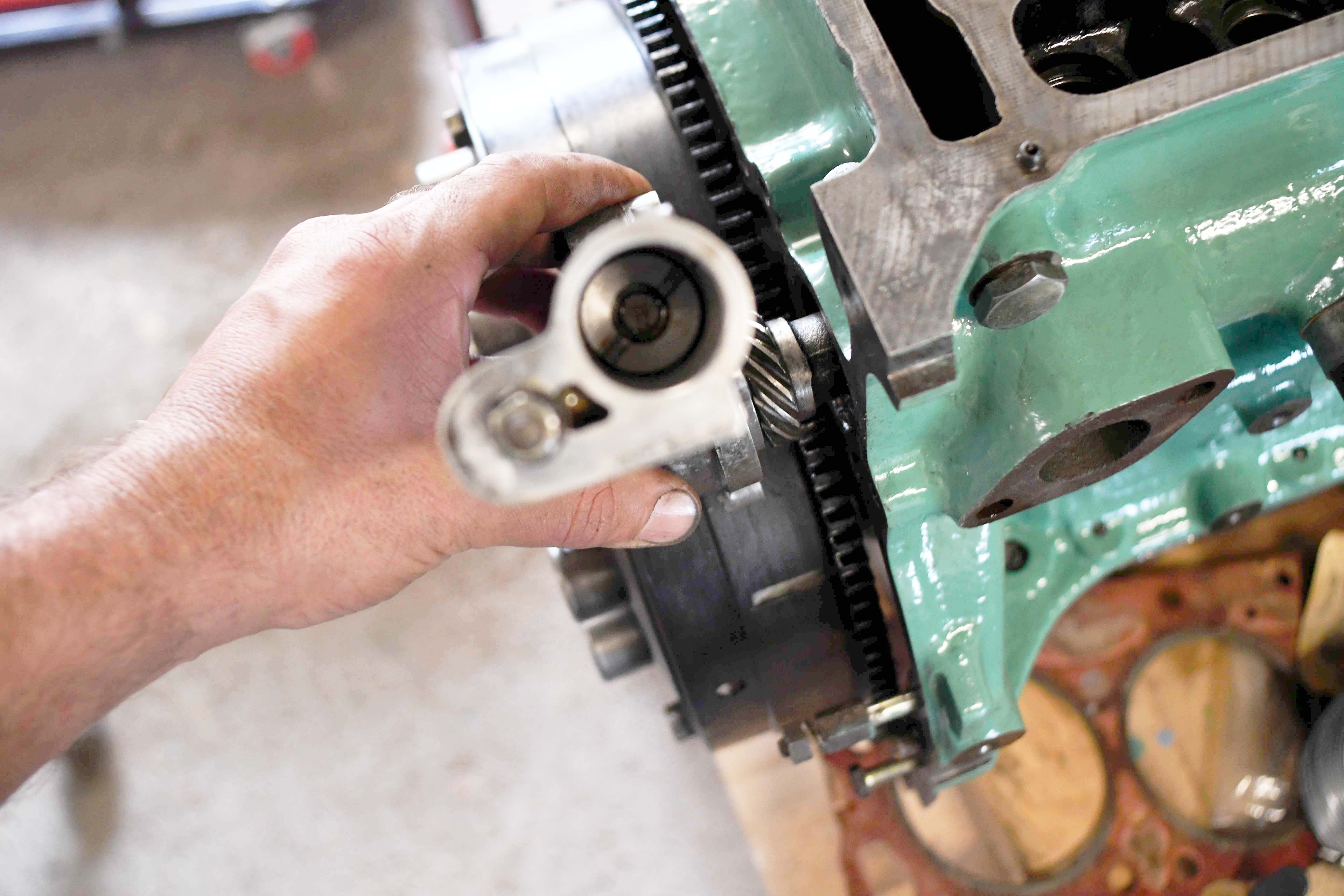

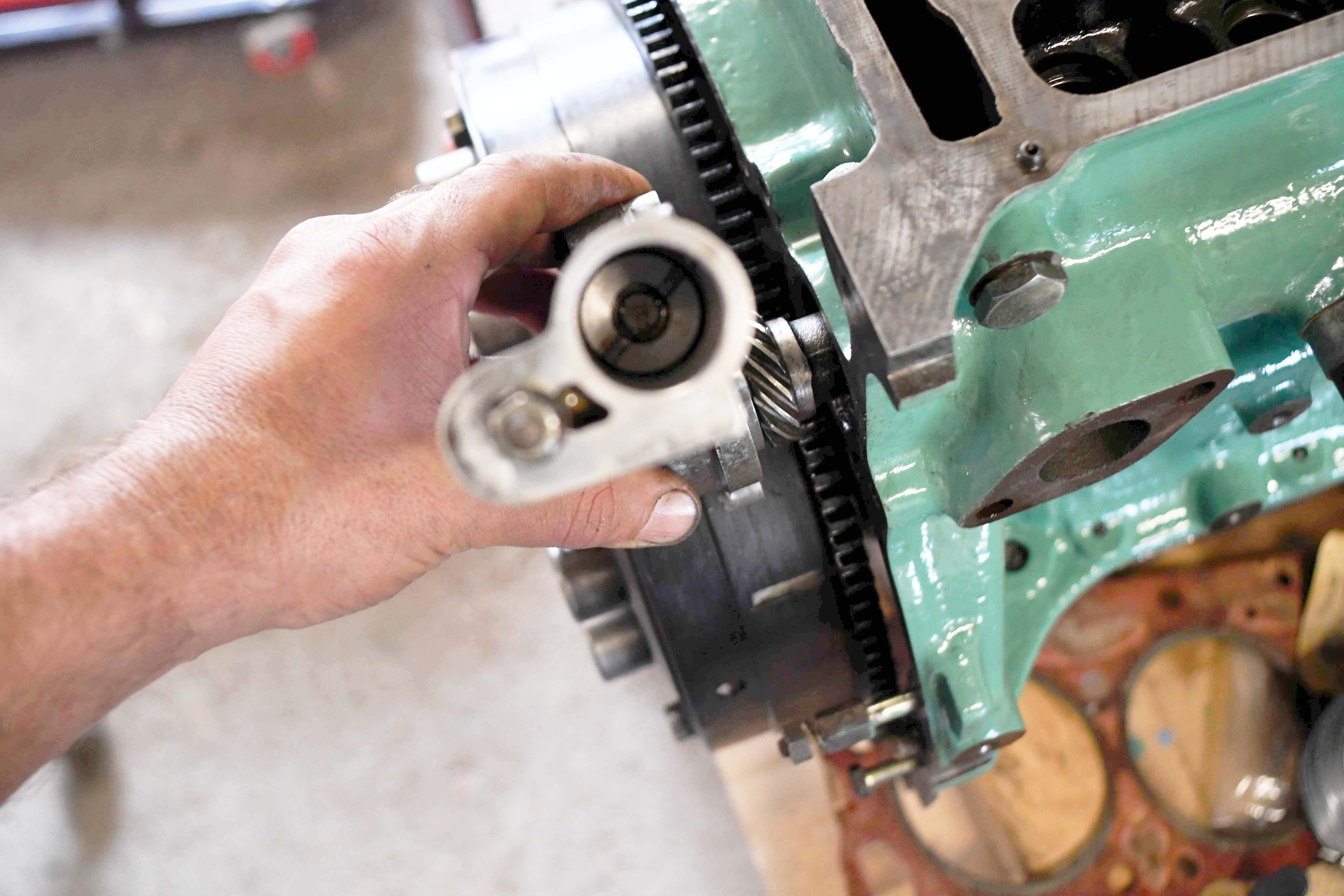

ich überhole derzeit einen DX2 Motor aus einer DS21, und wundere mich über den Wiedereinbau des Verteilertriebs (Zündung).
Dieser wird ja über die Nockenwelle geschoben; die "Nut", in die später der Zünderverteiler greift, soll (gemäss alles Reparaturhandbüchern, die ich habe) vor dem Auffädeln auf die Nockenwelle ca. auf 14:00 stehen (von oben, fahrerseitig betrachtet). Durch die Montage wird der Verteiler verdreht, und die Nut sollte dann parallel zur Nockenwelle sein.
Das kriege ich derzeit nicht hin:
1. Variante (siehe Fotos): Nut auf 14:00, nach der Montage "überdreht" sie und steht ca. auf 15:30.
2. Variante (siehe Fotos): Nut auf 13:00; nach der Montage noch nicht parallel, sondern ca. 13:30
...bei beiden Varianten steht die Nut nicht parall. Nach Wiedereinbau des Getriebes ist das nur noch schwer zu korrigieren, daher bitte ich um Mithilfe. Welche der beiden Varianten ist korrekt?

Bist Du sicher dass der erste Zylinder wirklich in OT steht?
Ganz parallel habe ich das auch noch nicht hin bekommen, Wenn da noch eine Abweichung besteht kann man das mit der Stellung des Verteilers kompensieren.
Allerdings sieht es auf Deinen Fotos so aus als ob die Nut näher zur Ansaugseite steht, das sollte umgekehrt sein.
viel Erfolg
Mike

hallo Florian,
Diese Nut ist ja nicht ganz mittig, sie sollte laut Handbuch näher zur Abgasseite hin liegen.
Dazu gibt es ein Foto im Handbuch. Abschnitt D 100-3 Seite 23
viele Grüße Mike

Und OT ist nicht OT, ein Arbeitsspiel sind 720°, d.h. der erste kann in der Zündung sein oder in der Überschneidung.
Erster im Zünd OT, das kurze Stück zeigt zum Motor/Auslass/Oben.Es ist nie parallel aber so wie Variante 1-2n ur mit dem kurzen Stück nach oben.
Was für einen Kettenspanner hast Du verbaut?Kontrolliere mal die Bohrungen im Gehäuse und und im Gleitschuh oder mach ein Bild davon.Es gibt da gerade Probleme bei den Reproteilen.
