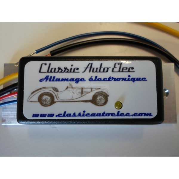

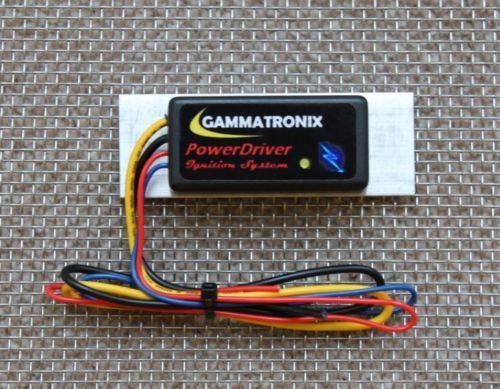

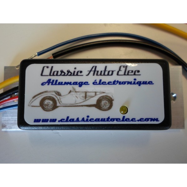

Re: zündungsalternativen
wettem hat geschrieben: Ich habe schon einige von diesen "Modulen" hier verbaut.
Bisher keine Probleme.
Leicht rückrüstbar und unauffällig zu verbauen.
Ohne französischen Aufdruck kostet die Gammatronix nur die Hälfte
[attachment 15963 Gammatronix.JPG] [attachment 15962 kit-d-allumage-lectronique-universel-12v-12-volt.jpg]
