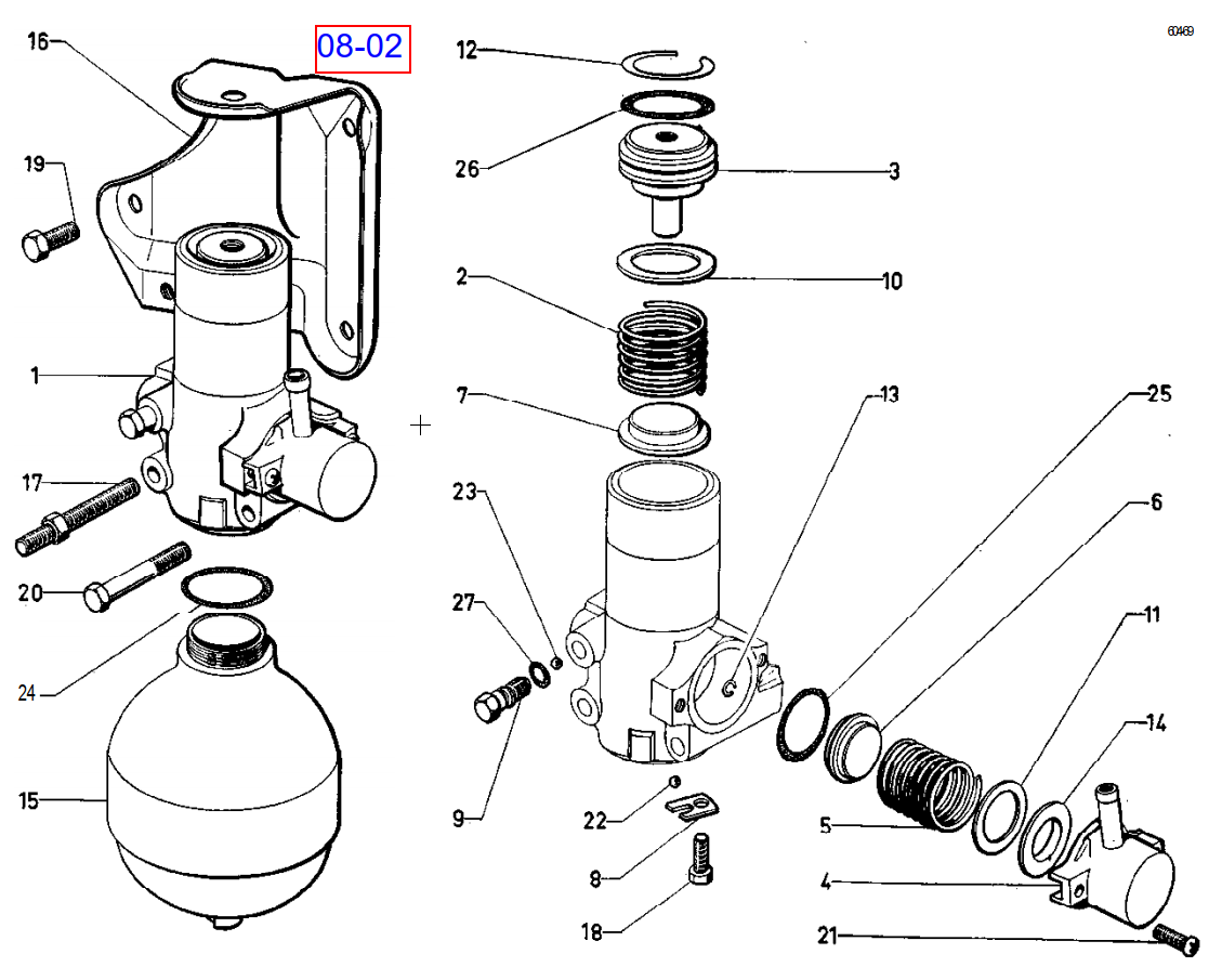

es geht weiter bei der Inbetriebnahme. Ich muss leider feststellen, dass ich deutlich mehr Dichtungen hätte einfach ersetzen sollen statt die alten wieder einzubauen. Die wären wahrscheinlich an Ort und Stelle noch zu gebrauchen. Durch den Aus- und Einbau sind sie das aber nicht mehr. Man lernt ja nie aus!
Ich habe eine Frage zum Druckregler: zwischen dem Gehäuse #1und dem Deckel #4 drückt es LHM in geringen Mengen raus, so dass es hier immer einen feuchten Film gibt, auch die Druckkugel ist ein bisschen feucht.
Wie wird hier die Dichtheit korrekt hergestellt? Ist die Dichtung #25 für die Dichtheit verantwortlich oder ist es wichtig, dass die Schrauben #21 möglichst fest angezogen werden, dass die Dichtheit durch den Deckel #4 hergestellt wird?
Schöne Grüße
Richard

Richard hat geschrieben: Mo 15. Apr 2024, 18:10 Ist die Dichtung #25 für die Dichtheit verantwortlich oder ist es wichtig, dass die Schrauben #21 möglichst fest angezogen werden, dass die Dichtheit durch den Deckel #4 hergestellt wird?
Hallo Richard,
imho sowohl als auch. Ich würde den Deckel mal abschrauben, alles saubermachen und wieder zusammenbauen, wenn es dann noch immer sifft, Dichtung erneuern, müsste ein O-Ring sein. Der Deckel steht durch das Innenleben unter Federspannung, wenn Du es das erste Mal machst, am besten im Schraubstock arbeiten.

26 und 25 sind immer undicht, entweder Du kaufts einen Rep-Satz bei den Händlern oder einzelne O-Ringe.Die-Rep Sätze haben auch die Kugeln, das ist in meinen Augen durchaus sinnvoll.
Danach kann man noch mit einem Manometer die Drücke messen und einstellen, die Scheiben machen das.Wenn der Regler nicht halbtot ist, wirkt das Wunder.

Doctor-D hat geschrieben: Mo 15. Apr 2024, 20:27 26 und 25 sind immer undicht, entweder Du kaufts einen Rep-Satz bei den Händlern oder einzelne O-Ringe.Die-Rep Sätze haben auch die Kugeln, das ist in meinen Augen durchaus sinnvoll.
Danke für die Antwort.
Ich hatte den Regler schon mal ausgebaut weil er noch mehr undicht war. Ich habe dann etwas Dichtmasse unter den Deckel gemacht. Das hat wohl nicht gereicht. Ich werde mir einen Reparatursatz bestellen.

So, habe den Dichtsatz eingebaut. Am Wochenende wird getestet.
Erkenntnis: Dichtung #25 war überhaupt nicht vorhanden. :shock:
Mal sehen, wie dicht jetzt alles ist.
