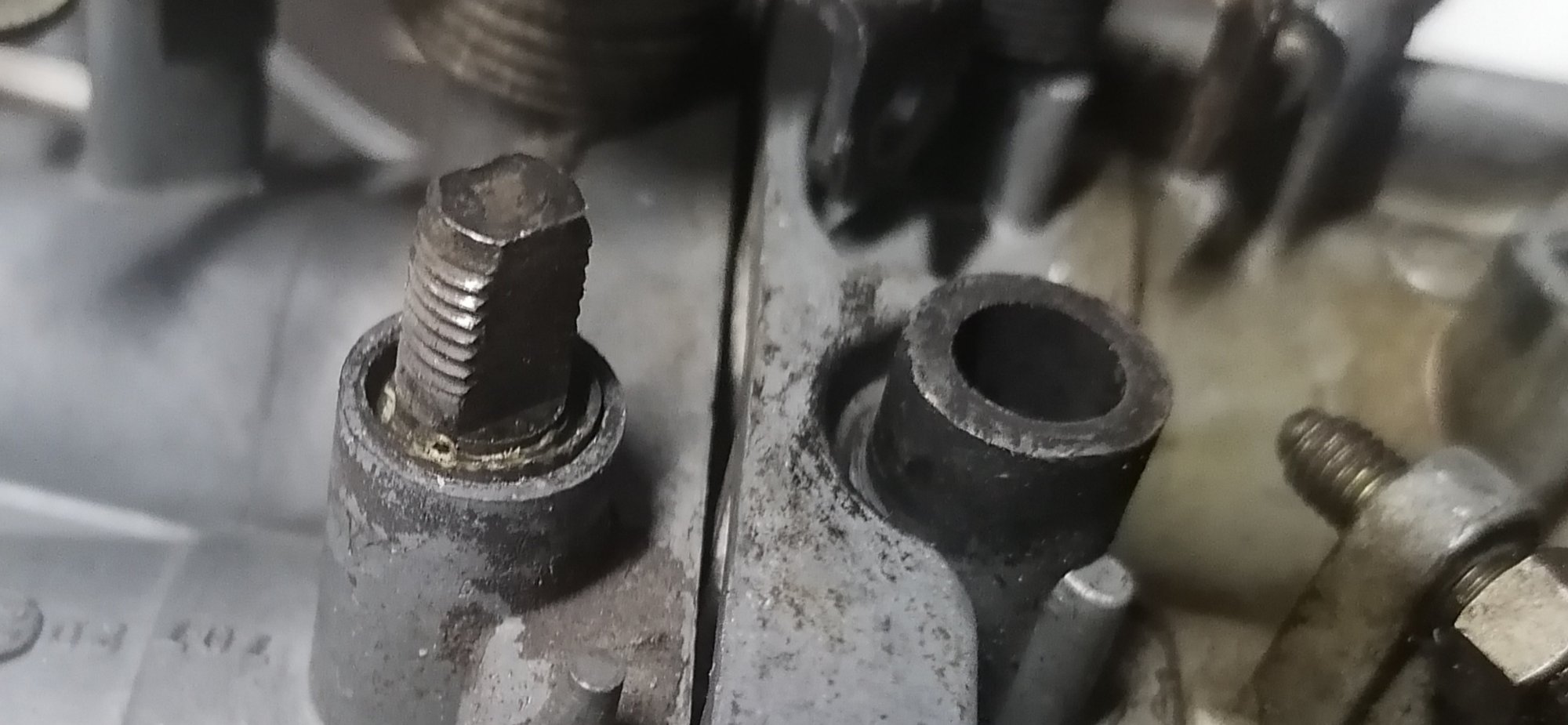

Hallo Tom,
ja, Solex 28/36 SFIF hat die Simmerringe serienmäßig. Hier auf dem Bild sieht man klar den Unterschied zwischen Solex (links) und Weber (rechts). Beim Weber wäre eine Nachrüstung von solchem Simmerring gar nicht möglich, da das Gehäuse an dieser Stelle viel zu dünn ist. Ich habe mir aber eine Lösung für die Weber - Vergaser ausgearbeitet. Ich bore an jedem Ende eine Nut, wo ich beim Zusammenbau einen dünnen O-Ring einbauen. Der O-Ring wird geometrisch bedingt etwa 15-20% gepresst und dichtet die Wellenenden perfekt ab.

Re: Vergaserfrage für Spezialisten
Ich hatte mich auch gefragt, wie man eine Nut bohrt!
Ich denke, es ist so gemeint, dass die Wellen-Bohrungen am Vergasergehaeuse von aussen auf einem kurzen Stueck aufgebohrt werden. Nur soweit, dass ein O-Ring nach Einlegen in diese Vertiefung noch etwas heraussteht. Die Scheiben/Hebel auf den Wellenenden druecken dann gegen die O-Ringe. Interessant waere zu wissen, welche Ring-Groessen Roman verwendet hat. Zu dicke O-RInge behindern vermutlich irgendwann die freie Drehung der Welle zu stark.
