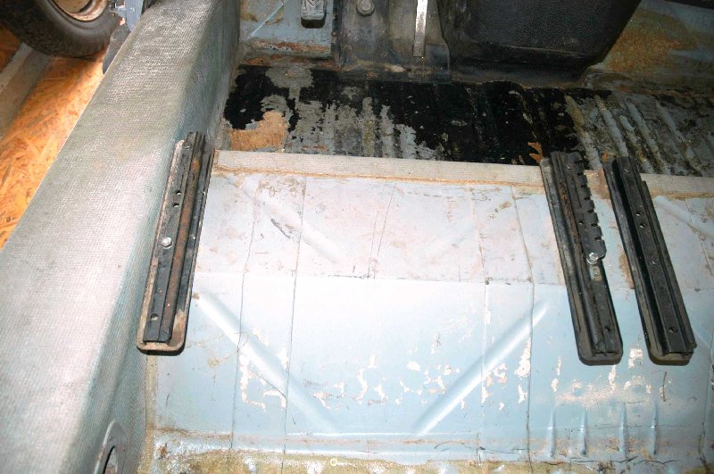

bei meiner ID sind folgende Sitzschienen (Abb.) eingebaut (gewesen). Ich habe sie ausgebaut ohne vorher zu fotografieren und weiss nun nicht mehr, in welcher Richtung sie eingebaut werden. Auch der Ersatzteilkatalog gibt keine Auskunft. Auf dem Bild ist zu sehen, dass auf der einen Seite die Fuehrungsschiene bis ans Ende des Gesamtteils geht (im Bild rechts, oberhalb der Rasten), auf der anderen Seite (links im Bild) beginnt die Fuehrung erst bei der ersten Raste (also ca. 5 cm vom Ende des Gesamtteils entfernt).
In welcher Richtung (wenn die gedachte Fahrtrichtung nach links ist) baut man die Sitzschiene nun ein, so wie auf dem Bild oder andersrum? Beides ist von der Befestigung her moeglich.
Wer kann mal bei seiner ID/DS mal nachschauen ind mir Gewissheit geben?

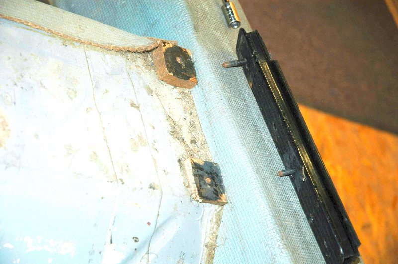

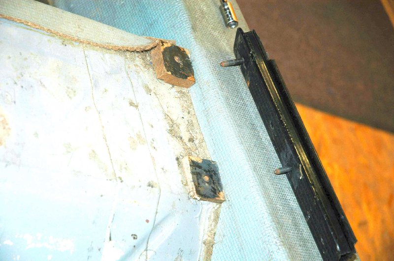

[attachment 7994 SitzschienenBeifahrer1_800x800_200KB.jpg][attachment 7995 SitzschienenFahrer_800x800_200KB.jpg]

War das Serie mit den Holzunterlagen? Hatte ich bei mir auch

besten Dank! Deine Schienen sehen ja in der Tat anders aus als meine (Bj.67), insbesondere was die Einrastungen betrifft. Von wann sind denn deine? Es ist nicht wirklich gut zu erkennen auf den Bildern, aber dort, wo die Fuehrungsschiene bis ans Ende des Gesamtteils geht ist hinten, oder?

Das mit den Holzkeilen ist interessant, habe ich auch noch nicht gesehen. Wie sehen denn die einteiligen aus? Ist ja eine interessante Option, den Wunsch, die Sitzhoehe einzustellen hatte ich auch schon, zumal ich das aus meiner 68er DS kenne und mir dort gut gefaellt.

Re: Einbau Sitzschienen Bj. 67 und frueher
hallo Uri,
Die Führungsnuten sind zu den Sitzaussenseiten hin offen, aber das ergibt sich eigentlich automatisch wenn Du Dir Deine Sitze anschaust. Die Bilder sind von meiner 59er Break, die Klötze bzw Keile waren warscheinlich bis Einführung des Schalldämpfers unter den Vordersitzen Serie.
vG MichaelW
[quote=wettem]
hallo Uri,
Die Führungsnuten sind zu den Sitzaussenseiten hin offen, aber das ergibt sich eigentlich automatisch wenn Du Dir Deine Sitze anschaust. [/quote]
Das ist schon klar, dass die nach der Aussenseite offen sind, aber man kann die Sitzschienen um die Hochachse um 180° drehen und die rechte Schiene mit der linken tauschen, dann sind die Aussenseiten ebenfalls offen, aber die Fuehrungsschiene bis ans Ende des Gesamtteils geht dann nach vorne, nicht nach hinten!
Gruesse
Peter
meines Wissens ist an einer der beiden Schienen ein Anschlagwinkel verschraubt (wenn Du den bei der evtl. Restauration nicht entfernt hast). Leider kann ich Dir im Moment nicht sagen ob der Winkel innen oder außen ist, da müsste ich nachschauen (evtl. sieht man es im ET-Buch).
