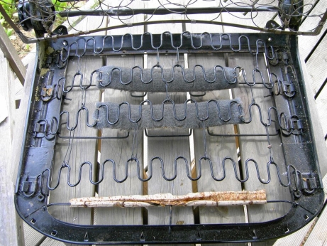

- Beiträge: 1646
Re: Sitzpolsterung.
[quote=KW]...Alle, die Leder oder Kunstlederbezüge haben, sollten kontrollieren, ob die Gurte unter dem Polster noch Spannung haben...[/quote]
Hatte den Fahrersitz auch schon zerlegt um den Schaumstoff der Rückenlehne zu erneuern. Der Schaumstoff der Sitzfläche war noch gut, das Leder hat auch einen Riss an einer Naht. Mir sind aber keine Gurte aufgefallen. Wo sollten die den sein? Hättest du ein Bild, damit man sehen kann wie sie angebracht werden sollen ?

- Beiträge: 1646
Re: Sitzpolsterung.
So sah es unter der Jute bei meinem Sitz aus:
[attachment 8621 FedernSitzflchea.jpg]

Re: Sitzpolsterung.
25.06.2014 KW
Hallo Claude-Michel,
genau! Diese beiden Gurte unter den Wellenfedern müssen etwas Spannung haben. Wenn Du auf die Federung drückst, verhindern die Gurte das Längen der Federn. Schwere Personen sollten keine elastischen Gurte spannen.
Zwischen Gurt und Federn kannst Du etwas Schaumstoff einlegen. Je nach Fahrergewicht und Gefühl.
KW
