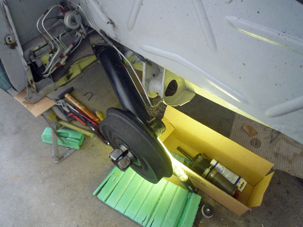

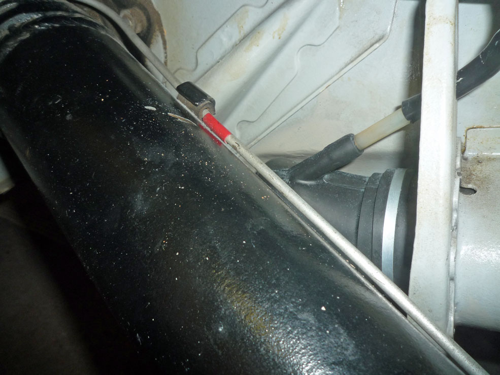

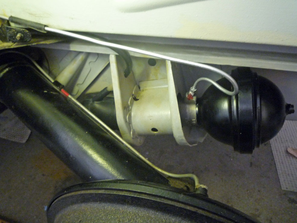

ich hätte da gerade mal ein Problem. Jüngst habe ich die hinteren Federzylinder inkl. Rücklaufmanschetten erneuert (alle Teile NOS).
Wenn der Wagen nun ca. zwei Tage in der Garage steht, sind die Rücklaufmanschetten prall mit LHS gefüllt und fühlen sich an wie ein Fußball aus Leder. Woran kann das liegen? Sind evtl. die Rilsanleitungen für den Rücklauf verstopft?

Auf der anderen Seite hat bis zum Wechsel alles einwandfrei funktioniert. Ich bin ja nicht wirklich unerfahren, aber aktuell durchaus ratlos.

...hört sich vielleicht doof an, aber hast Du die Rücklaufleitung weit genug in die Manschette gesteckt?
Ist ja manchmal ein elendes Gefrickel.
Aber was anderes kann ich mir im Moment nicht vorstellen.

Ja, ist ja das Einzige, das geändert wurde.
Warum sollten die Spaghettileitungen jetzt plötzlich zusitzen?
Sind beide so prall? Dann wäre die Engstelle ja eher auf der rechten Seite nach der Pfeife zu suchen...

Habe das schonmal bei der linken hinteren Manschette gehabt. Freipusten der Leitung mit Druckluft half.

Es gibt 2 naheliegende Ursachen für das Aufblähen der Manschetten.
Entweder Rücklaufleitung verstopft oder erhöhte Leckage der Federzylinder.
Hier ist nicht das Spaghettileitungssystem betroffen, sondern das „große“ Rücklaufsystem.
Es kommt neben Verschmutzung sogar selten vor, dass so ein Rücklaufrohr aus Rilsan schon vorgeschädigt ( angeknickt) ist und durch den Eingriff dann weiter abknickt. Evtl an einer Stelle, die man nicht einsieht. Reinblasen mit WENIG Druck ( weniger als ein bar) bringt Klarheit.
Ich denke aber hier eher, dass ein Federzylinder so viel Leckflüssigkeit abgibt, dass das Rücklaufsystem überfordert ist.
Diese Beschädigung der Abdichtung des Federzylinders kommt gern schon mal vor, wenn man- besonders bei der frühen Abdichtart ( Gummilippe) der ROTEN Zylinder- den Kolben ganz rauszieht und wieder einsteckt.
Ich fürchte, Ralf, du musst da wirklich wieder ran. Und das, wo das Einstecken des Rücklaufrohrs in den Federstulpen zu den unangenehmsten Arbeiten an der Hydraulik gehört, die mir gerade einfallen.

Ja, da muss ich wohl auf jeden Fall noch mal ran, was ein Dreck! Diesmal waren die Manschetten extrem schwer zu montieren. Mir ist auch aufgefallen, dass die aktuell verbauten Manschetten von dickerer Qualität waren, als die bisher immer verwendeten aus meinem Altbestand, außerdem gab es im Anschluss zur Rilsanleitung auch noch eine Verjüngung. Ich habe die Rilsanleitung extra richtig bis in die Manschetten eingeführt, was wirklich Hölle schwierig gewesen ist und ich in der Vergangenheit so nicht gemacht habe. Ich könnte mir vorstellen, die Rilsanleitungen dadurch im Radius über dem Federzylinder evtl. zu eng gebogen zu haben. Also werde ich die Rilsanleitungen zunächst wieder ein Stück weit herauspfriemeln.

Problem gelöst, wie vermutet lag es am Rücklauf der Rilsanleitungen. Zunächst habe ich die Rilsanleitung auf der Fahrerseite wieder ca. 1 cm aus der Manschette herausgepfriemelt. Wenn auch zögerlich, so fing die Manschtte wieder an zu atmen, was man dann auch an Schmatzgeräuschen hören konnte. Im Anschluss gleiches Prozedere auf der Beifahrerseite, zunächst gab es ein Sog mit anschließendem Geblubber, und nun funktioniert wieder alles perfekt

Muss ich das so verstehen, dass die Rilsanrohre durch das tiefe Einschieben in den Stulpen in der letzten Biegung außerhalb des Stulpens angeknickt wurden?
Immerhin ist es so der Minimalaufwand gewesen beim „nochmal ran“.
