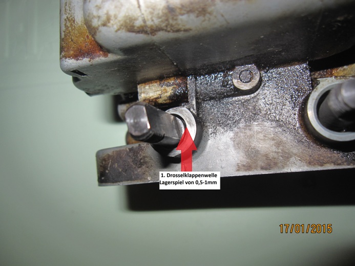

Im Januar 2015 habe ich aus meiner DSuper 5 den Weber-Vergaser 28/36 DM A2 ausgebaut. Beim genaueren Ansehen wurde deutlich, daß die Drosselklappenwellen ausgeschlagen und der Vergaserfuß verzogen waren.
[attachment 9348 Lagerung1.Drosselklappenwelle.jpg]

-der Motor wird nicht mehr so heiß. Die Falschluft, die durch das Spiel in der Lagerung der Drosselklappenwellen zusätzlich die Verbrennung anheizte, sorgte vermutlich für zusätzliche Überhitzung

Aber welch tolle Überraschung: nach längerem Orgeln mit dem Anlasser (um die Schwimmerkammer zu füllen) springt der Motor wunderbar an. Allerdings bleibt die Drehzahl bei ca. 2500 bis 3000 Umdrehungen. Ich bemerke beim Vergleich der Fotos (vor und nach der Reparatur), dass IOZ bei der Reparatur wohl auch die Anschlagschrauben beider Drosselklappen ausgebaut hatte und nicht mehr das ursprüngliche Einschraubmaß der Schrauben herstellte. Leider hatte ich im Januar die Maße der Schrauben nicht aufgeschrieben, jetzt muss ich mich erst mal aufschlauen, wie man den Vergaser einstellt. Ich versuche es mal mit der Beschreibung von Martin Kraut aus der HP 3/94.
Beim Einstellen des Vergasers entdecke ich den Grund für die hohe Leerlaufdrehzahl: die Rückholfeder der 2. Drosselklappe schafft es nicht, diese in ihre Ausgangsposition zurückzuholen. Also noch einmal den Vergaser ausgebaut und die Feder stärker gespannt. Die Welle macht einen etwas schwergängigen Eindruck, mal sehen, ob das alles hält.
