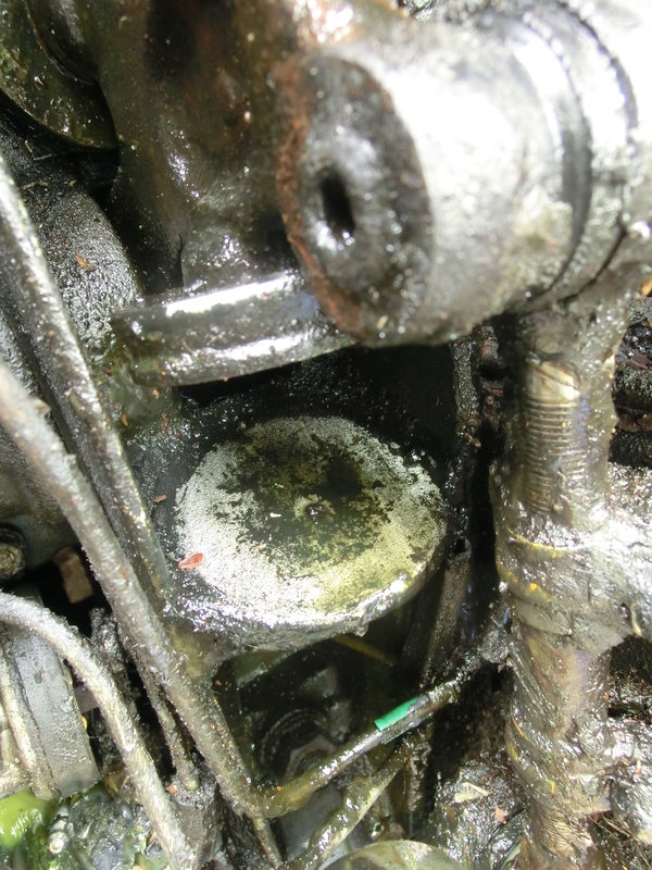

beim Wecheln der Federmanschette ist mir auch der Gummipilz / Anschlagpuffer entgegen gefallen. Wie kann man den wieder befestigen? Festkleben? Montagekleber?

PS: hier ein Foto
[attachment 9385 CIMG0449.jpg]

Vermutlich wird dem Anschlaggummi das in seiner Umgebung massiv aufgebrachte Fett nicht bekommen haben, sodass er sich aufgeweicht hat und letztendlich aus der Halterung gerutscht ist. Anzunehmen, dass mit dem alten Gummi kein Staat mehr zu machen sein wird. Im Normalfall sitzt er ziemlich stramm in seiner Ausnehmung.
