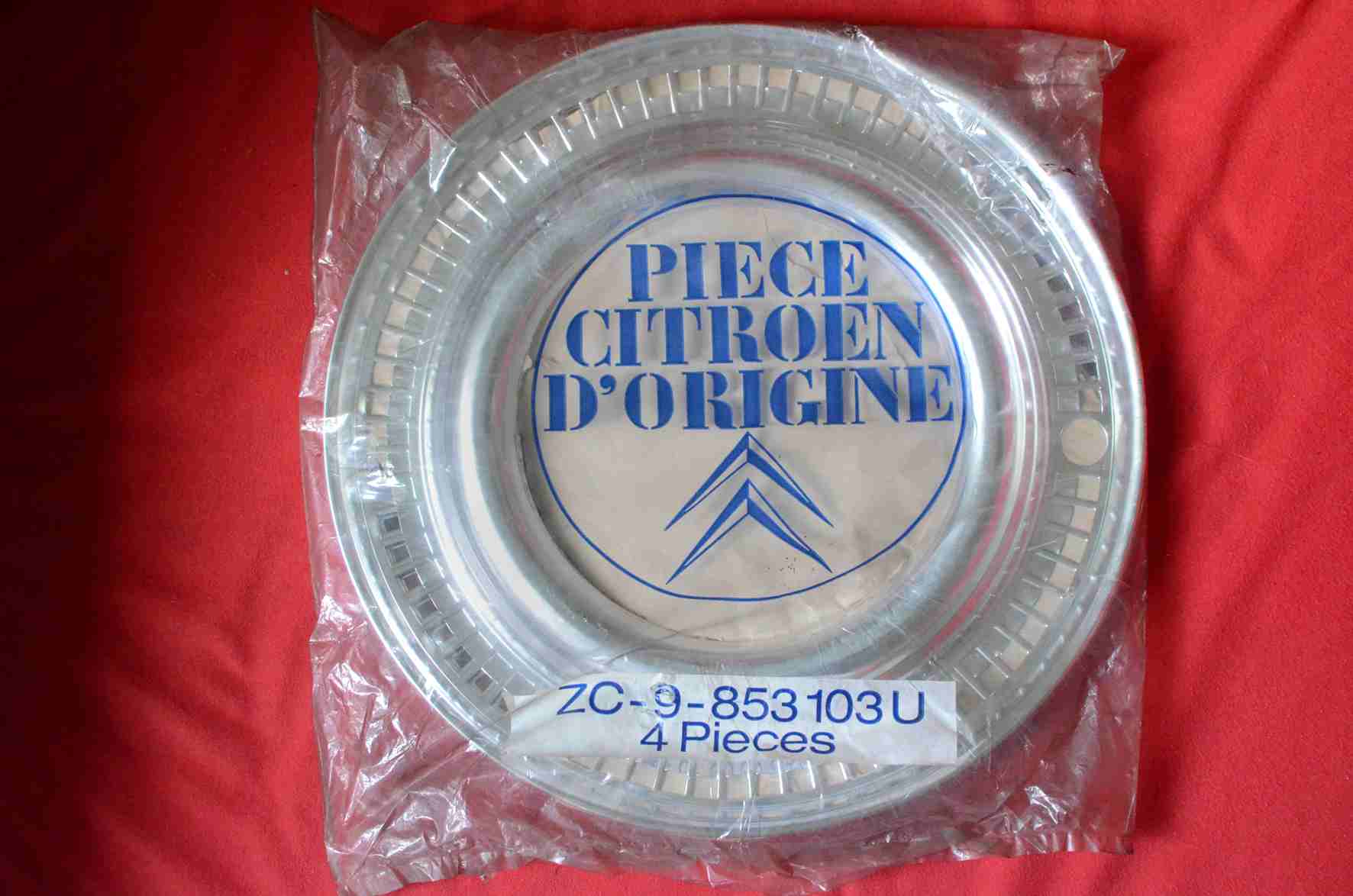

Werte Gemeinde,
ein Bekannter fragt mich, ob die Dinger von der DS sind.
Weiß das jemand von Euch?
[attachment 9389 DSC_3423.jpg]

Moin!
Evtl. 2CV/Ente?

Beitrag von symphatique »
Denke ich auch, Sicherheit bringt Grössenvergleich/Messen. Ente u.a. auch 15 Zoll.
Halten nur mit geschraubten Radkappen, also nicht mit den kleinen DSozial-Kappen!

Beitrag von Gerhard Trosien »
2CV und Derivate

Beitrag von bernd67 »
Habe ich schon auf Enten gesehen.

Beitrag von Christian T »
Hmmmm,
der Fragesteller ist eigentlich ausgewiesener 2CV-Spezialist.
Und er fragt, weil er die Dinger eben nicht den 2CV-Derivaten zuordnen kann.
Aber vielleicht weiß ja auch so mancher Spezialist eben nicht alles?!

Hallo Christian,
es muss doch Varianten gegeben haben!

Lieber Christian,
ich möchte mich jetzt nicht an der kenntnislosen Spekulation beteiligen, aber ich habe so etwas noch nie an einer DS/ID gesehen. (Das Bild von KW zeigt Robergel-Radkappen.) Ich gehe davon aus, dass Du die Zierringe ausgemessen hast und dass sie für 15er Felgen vorgesehen sind, sonst würde die Frage ja keinen Sinn machen. Und 15er Felgen haben imho nur 4 Modelle: DS, SM, GS und die A-Modelle. Wenn es nicht die D- und auch nicht die A-Modelle sind, bleibt eigentlich nur der GS, denn der SM hatte immer seine eigenen, das ganze Rad abdeckenden Radkappen. Die Verpackung und die Ersatzteilnummer deuten wohl auch auf die 70er hin. Allerdings habe ich auch noch nie einen GS mit diesen Dingern gesehen, aber man sieht leider so wenig GS dieser Tage…

SM-Radbolzen sind sehr lang. Daher in den Original-Kappen die 5 Löcher, da gucken sie durch.
Und SM- Kappen haben das Mittel-Loch für die Schraube, damit bei 230 die Kappe nicht zum Geschoss werden kann.
Ergo, nix SM.
Was kann man denn aus der Nummer "ZC-9-..." Entnehmen ?
Der GS hat Radkappen wie der ID mit der Bügelfeder. Diese Zierringe brauchen geschraubte Radkappen, damit sie sicher halten. Typisches 2CV/Dyane/Ami-Zubehör der 70er.
