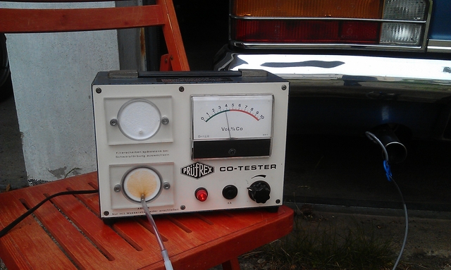

Re: Prüfrex AG 50/4 CO-Tester
Schon lange her...
dass mein Prüfrex wieder läuft.
Die Membranen waren am nächsten Tag (!) da mit einer Rechnung. Also noch nicht mal die heute übliche, das traditionelle Geschäftsprinzip umkehrende Vorkasse.
Nach Montage der Membranen hatte ich das Problem, dass die Unterbrecherkontakte nicht zuverlässig kontaktierten, weil das Ganze etwas 'erlahmt' war.
Ich habe einfach die schrauben etwas gelöst und vom Querschnitt her passende kleine O-Ringe unter die unteren Kontaktzungen gelegt. Das sorgte für die nötige Spannung.
Nach etwas Einstellerei schnurren die Pumpen wieder super...
[attachment 9528 AG50_4.jpg]
(Die Verschmutzung im Filter stammt von der Zigarette, mit der ich die ersten Funktionstests vorgenommen hatte...)
Die Messung an meinem Auto gibt einen um ca. 1% zu hohen CO-Wert aus.
Das nehme ich erstmal so hin - weiß ja, wie es stehen muss.
Toll wäre natürlich eine Anleitung zum Kalibrieren.
Bisher habe ich nicht mal eine Anleitung zu dem Gerät, vielleicht kann mir Jemand eine schicken...
