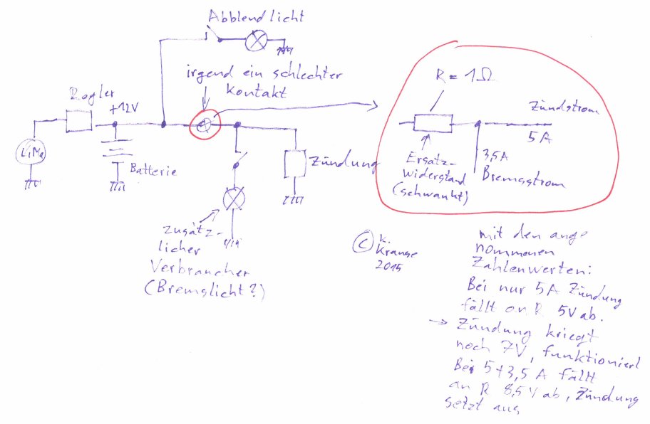

Ich glaube nicht, dass das ein Kurzschluss ist. Das riecht eher nach einem erhöhten Übergangswiderstand. Das kann ein Steckkontakt, eine Quetschverbindung oder ein Sicherungskontakt sein:
Wenn im Normalfall nur der Zündstrom über diesen Kontakt fliesst, gibt es an dem Übergang einen bestimmten Spannungsabfall, bei dem die Zündung noch funktioniert. Wenn aber durch Bremslicht oder sonstwie ein zusätzlicher Strom fliesst, erhöht sich der Spannungsabfall, so dass die Spannung, die an der Zündspule primärseitig ankommt, nicht mehr ausreicht, so dass die Zündung ausfällt.
Das Tückische an solchen Übergangswiderständen ist, dass sie nicht konstant sind, sondern heute so und morgen anders sind, so dass es ganz schwierig ist, den Fehler zu finden. Wenn Du "Glück" hast, kommt es irgendwann mal zum Totalausfall. (Hoffentlich natürlich nicht in einer heiklen Situation im Verkehr.) Dann kann man solche Fehler leichter finden und reparieren.
Ich habe mal eine kleine Skizze gemacht:
[attachment 9514 bad_r.jpg]
Links von dem roten Kringel ist "gesunde" Elektrik.Als Beispiel habe ich das Abblendlicht genommen. Dieses einzuschalten beeinflusst die Zündung nicht. Wenn rechts von dem Kringel ein zusätzlicher Verbraucher dazu kommt, erhöht sich der Spannungsabfall an dem bösen Übergangswiderstand, weshalb die Zündung ausfällt. Wie das elektrisch wirkt, habe ich in dem Detail aus dem roten Kringel noch mal größer dargestellt. Alle Zahlenwerte sind rein hypothetisch, nur um was Konkretes zu haben. Und wie schon geschrieben, solche Übergangswiderstand schwanken stark, sie können sowohl von Vibrationen, als auch von den darüber fliessenden Strömen beeinflusst werden.
Um solche Fehler zu finden ist ein Verdrahtungsplan sehr nützlich.

hört sich so an als kann der Fehler also nur gefunden werden, wenn das Problem auftaucht? Die "lose Verbindung" kann also überall sein oder kann man das irgendwie eingrenzen?

Wenn ich vor Deinem Auto stünde und wollte genau diesen Fehler suchen, hätte aber keinen Schaltplan, dann würde ich folgendes machen: den Pluspol der Zündspule abklemmen, und an das Kabel eine 21-W-Birne anschliessen, die bei eingeschalteter Zündung brennen sollte. Parallel zu dieser Birne ein Multimeter. Dann unter Beobachten des Multimeters verschiedene Verbraucher zuschalten, also z. B. das Bremslicht. Da müsste die Spannung am Multimeter runtergehen, vermutlich nicht nach 0, aber niedriger. D. h., ein HiWi sitzt im Auto und tritt auf die Bremse.
Du könntest dann den Kabelbaum bewegen, an allen Abgängen zupfen, ebenso an allen Steckverbindern und Kabelschuhen. Wenn Du Glück hast, bewirkt das stärkere Schwankungen an der Glühbirne und Du kannst den defekten Übergang lokalisieren.
Wenn der natürlich hinter dem Armaturenbrett sitzt, dann wird diese Methode aufwendig und ich würde zuerst doch mal im Schaltplan nachschauen. Zumal die ganze Kabelei hinter dem Armaturenbrett beim Ausbau desselben doch ziemlich beansprucht wird.
Ein dirty Trick bestünde natürlich darin, den Zündstrom über ein Relais an die Zündspule zu führen. Das würde ich aber bei mir nur machen, damit ich fahren kann, bis ich den wirklichen Fehler gefunden habe. Denn der wird dadurch natürlich nicht beseitigt und Du riskierst, das plötzlich nicht nur die Zündung, sondern das Bremslicht ausfällt.
