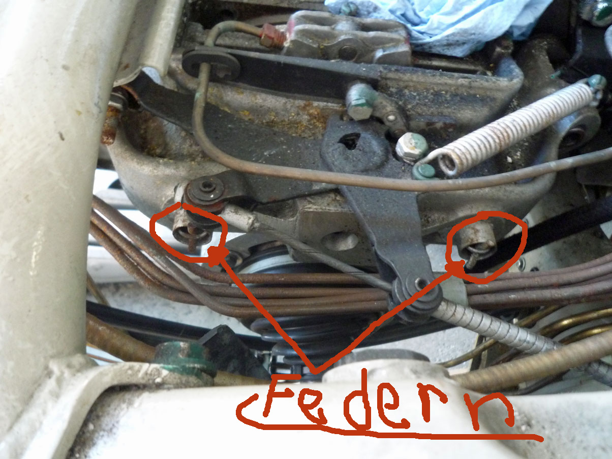

zunächst besten Dank für die zahlreichen Antworten. Vorweg eine kleine Klarstellung, da es hier augenscheinlich Verwechslungen gibt. Gemeint sind natürlich die im Foto markierten Federn.
[attachment 9465 L1120909ws.jpg]
Bei der originalen 61er DS die ich Ende der 80ger geschlachtet habe, gab es diese Federn bereits nicht mehr. Der Nachstellmechanismus entsprach ebenfalls bereits der neueren Ausführung.
@oliverf - die Erklärung erscheint mir plausibel. Ich habe mich schon immer über die minimal verzögert einsetzende Wirkung der vorderen Bremsen gewundert.
Gefahren sehe ich allerdings nicht und die Bremswirkung ist übrigens mehr als hervorragend. Von daher werde ich die Sättel reinigen und revidieren. Natürlich wie immer nur mit NOS-Teilen.

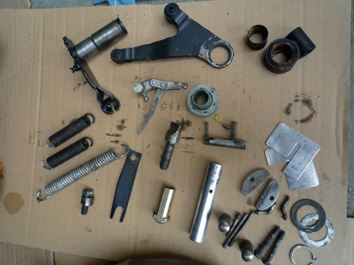

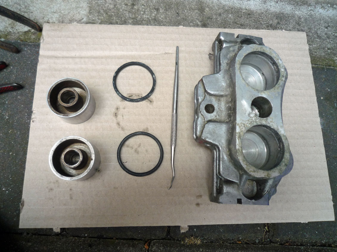

Anbei die Fotos eines komplett zerlegten Ur-Ur-Bremssattels.

Zwischenzeitlich habe ich mich mit der Materie detailliert befasst und entschieden, die Bremssättel gemäß der technischen Anweisung umzubauen.
Die Federn werden also einschließlich aller erforderlichen Bauteile entfernt, der Nachstellmechanismus hingegen, mit allen erforderlichen Teilen auf die spätere Variante modifiziert.
