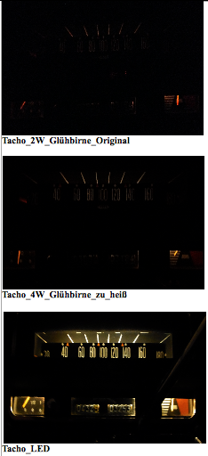

Ich habe mein Amaturenbrett und die Saalbeleuchtung auf LED umgerüstet. Die Vorteile sind ein endlich im dunkeln ablesbares Amaturenbrett und keine leere Batterie wenn die Saalbeleuchtung mal längere Zeit brennt sowie die nicht mehr entstehende Hitzeentwicklung.
[attachment 9530 LEDSaalbeleuchtung.png]
[attachment 9531 DatenLEDs.png]
[attachment 9532 TachobeleuchtungimVergleich.png]
... und die Uhr kann damit auch sichtbar beleuchtet werden.

Hat sich inzwischen etwas getan hinsichtlich wirklich HELLER 6 Volt LEDs, insbesondere für rot?
Hab den TÜV mit dem Wohnklo gestern problemlos geschafft, düster sind die Leuchten trotzdem. Und das Bremslicht ist ja nur eins in der Mitte (für 1955 völlig legal)
Ich habe bisher feststellen müssen, daß LEDs erstens sehr punktuell leuchten und zum zweiten die hellen ja eher weissblau sind. Unter rotem Glas kommt da nicht viel rüber
