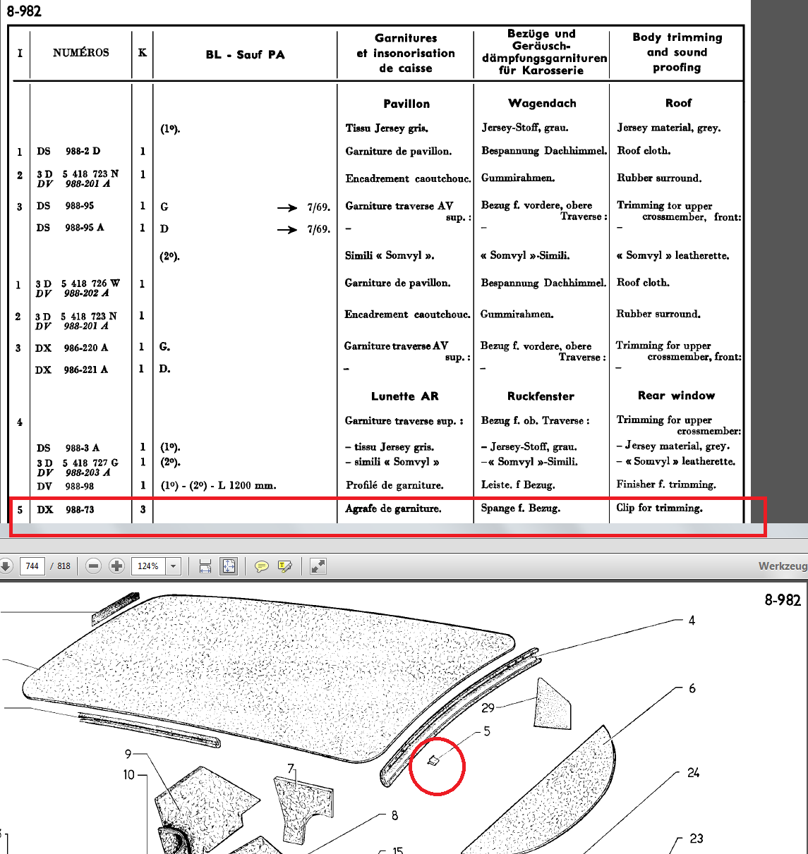

bei mir sind die Clips zerfallen für die Heckspangentraverse (Non pallas). Meine sehen auch anders aus als im Handbuch. Hat jemand mal ein Bild von den Spangen?
[attachment 9621 spange.png]
Quelle Print screen aus Citroën Handbuch Nr. 648 Bd. 2b

Beiträge: 1509
Re: Spange für Heckscheibentraverse
sind das nicht die Clips, mit denen die obere Innenverkleidung (die quer über dem Heckfenster) auf die Kante geklemmt wird?
Beiträge: 2522
Ja, genau die Clips meine ich.
Siehe auch oben die roten Markierungen.

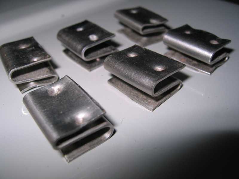

Diese Clips habe ich mir selbst gebaut, hat nebenbei den Vorteil, dass keine Blechspitzen den Lack zerkratzen.
lg
[attachment 9644 chassisds.jpg]

Hallo Hannes,
das ist eine prima ID, danke. Welches Material hast Du benutzt?
Unabhängig davon hätte ich doch gerne noch ein Foto der Originale oder ein Muster.

[quote=hgk]
Prima ID. Welches Material hast Du benutzt?
Die Idee hatte bereits ein anderer vor mir. Material ist normales Weißblech. Hält übrigens bestens, aus bereits oben genannten Gründen würde ich niemals mehr auf das Original zurückgreifen.
lg
Beiträge: 2522
Kannst Du noch was zur Stärke sagen?
Vielen Dank.
...hannes
Beiträge: 1541
Beitrag von ...hannes »
[quote=hgk]
Ich habe die Klammern aus Blechresten, die mir bei diversen Restaurationsarbeiten übrig bleiben, gefertigt und nicht lange nachgemessen, jedoch dürfte es ein 0.8 mm - Blech gewesen sein, das ich da aus der Lade gezogen habe.
