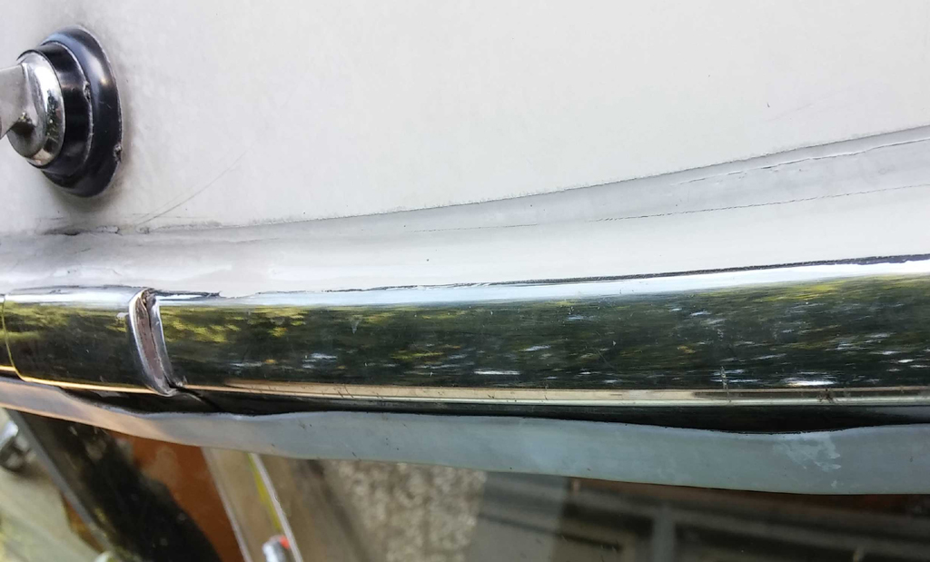

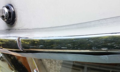

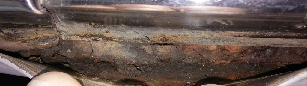

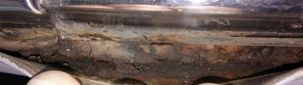

Scheibendichtung vorn
Hallo, Robert,
vielen Dank für Deine prompte Reaktion.
Heute habe ich mal die Dichtung Antenne gegen Oberseite Dach auf Risse geprüft - o.B.
Sodann den grauen Kunststoffdom von innen abgeschraubt - alles trocken, keine Verfärbungen am Dachhimmel.
Dann von außen die Dacheindichtung überprüft - keine Ahnung, ob das so "gehört", aber ein Vorbesitzer hat anscheinend das Kunststoffdach rundum mit einer hellgrauen Dichtungsmasse "vergossen". Das sieht relativ dicht aus.
Aber jetzt kommts:
Die Frontscheibe steckt in einem grauen Dichtungsprofil, und das liegt stellenweise nicht am Chromrahmen an - und zwar so, dass von oben Wasser reinläuft.
Dahinter sieht es sehr unappetitlich aus.
Was ist jetzt zu tun?
VG,
Johannes
Aber jetzt kommts:
VG,
Johannes

Re: Dachantenne eindichten: wie und womit?
Hallo Johannes (seh' ich gerade erst, wieso denn Robert?),
das ist ja richtig old school, späte 80er, frühe 90er, wie das so ausschaut. Was zu tun ist, liegt auf der Hand. Gut wäre in Deiner Situation, wenn Du noch ein anderes Auto hättest oder nicht so sehr auf auf die Schöne angewiesen wärst. Dann kannst Du, solange das Wetter noch gut ist, mit der DS weiter rumfahren und hättest eine schöne Winteraufgabe: Dach abbauen, Frontscheibe raus, Dachrahmen saubermachen und jemanden finden, der die Schadstellen schweisst (mit Verlaub, Deine Frage impliziert, dass Du das selbst nicht kannst). Anschliessend alles lackieren und wieder schön mit neuen Dichtungen montieren. Ist ein wenig Arbeit, die Kosten sollten im dreistelligen Bereich bleiben. Übt ungemein.
